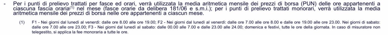

Fate attenzione che nella formula delle STG si sono dimenticati di moltiplicare PUN e CDISPD per λ (1.1, le perdite di rete).
Poi non mi è chiarissimo che formula hanno usato per calcolare CDISPD, non è detto sia sbagliata, ma forse c'è stato un problema con i decimali? il dispacciamento è sempre un casino.
Qualcuno ha provato a chiedere ad arera o ai nuovi venditori STG se la tariffazione è bioraria o trioraria?
