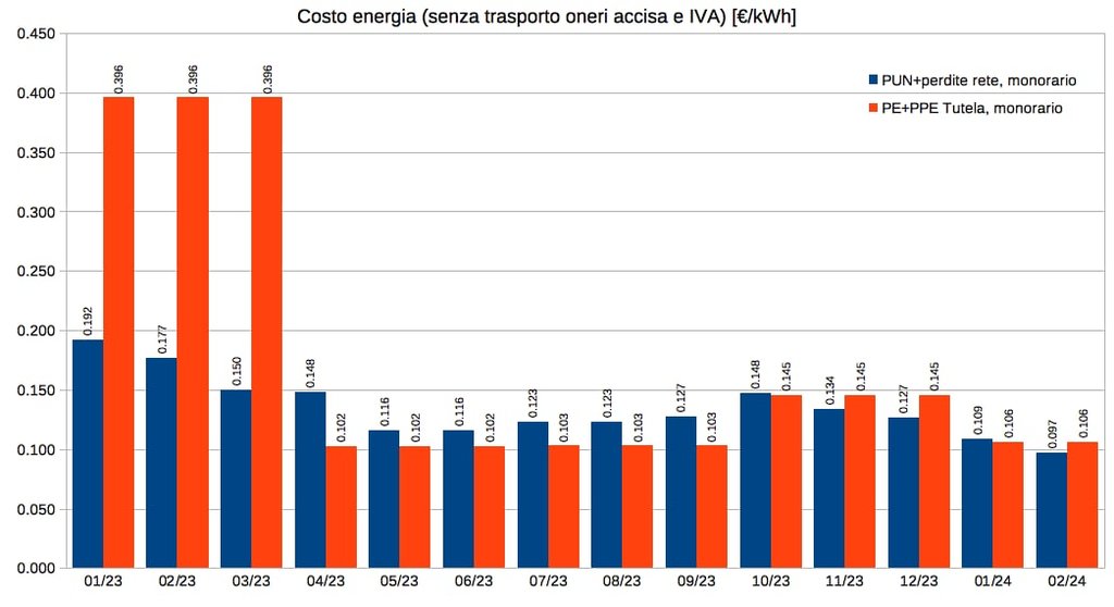

Mercato libero - offerte variabili A luglio-settembre 2022 il PUN+perdite (il grosso di materia energia in bolletta) è schizzato a 0,600 €/kWh. A gennaio 2023 è sceso sotto 0,200. A gennaio 2024 0,110. A febbraio per ora 0,100 €/kWh. Per un bel po' - e fors'anche sino ad ora - nessuno ha (giustamente) preso le variabili: o aveva delle fisse, congelate dal "regalo" milleproroghe Draghi. O temeva un nuovo rialzo che però non si vede. La scelta di una variabile rifà capolino negli ultimi 1-2 mesi.
Mercato libero - fisse Bene quelle vecchie congelate, ma ora (o anche prima) sono in scadenza. Chi aveva la fissa opta spesso per una nuova fissa. Il mercato però scende ancora (chi vende energia all'ingrosso e al dettaglio s'è ripreso dal colpo). Molti utenti aprono e chiudono contratti nel giro di 2 mesi, passando a nuovi fissi migliori.
Maggior tutela Prezzo 1º trimestre 2023 ancora altissimo (per recupero tardivo del disavanzo di cassa di estate 2022). Da aprile 2023 ad oggi è tornato normale. Mediamente pari o meglio dei contratti variabili sul libero. Allo stato attuale non pare un rischio ma un'opportunità non ripetibile per migrare in STG.
Allego grafico andamenti storici PUN+perdite versus Tutela
