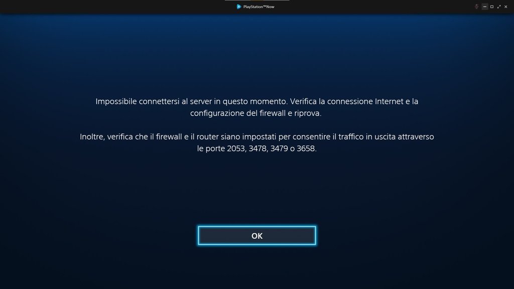

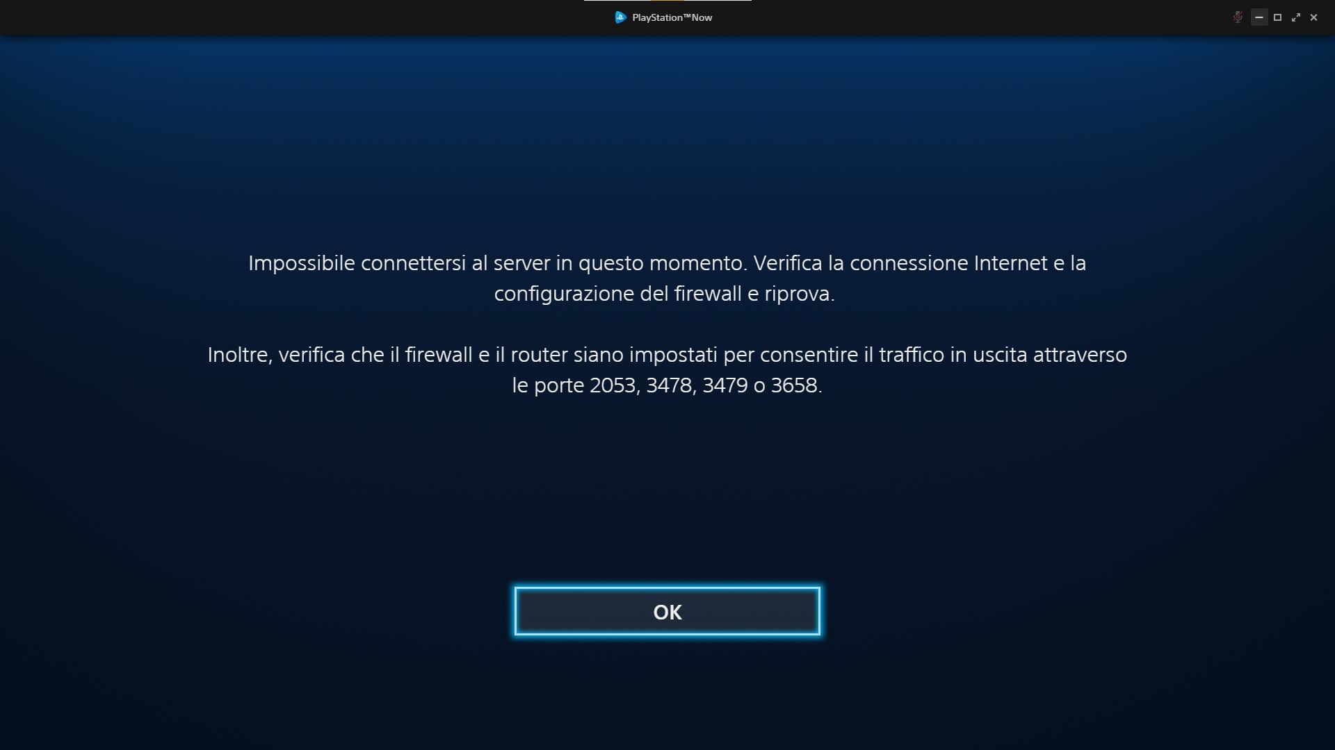

Comunque ho appena provato il Playstation Now con TIM FTTC (router proprietario, DNS google\OpenDNS - UPnP attivo - ipv6 disattivo), e confermo che DI BASE non funziona neanche a me: https://i.imgur.com/0bTsE4G.png
Facendo altre prove dallo stesso PC con diverse connessione cablate, tutto ok. Quindi ragionevolmente dipende da TIM.
Inaspettatamente però se attivo il DMZ funziona sempre anche con TIM, ma cronometro alla mano, sta circa 5 minuti a caricare (cosa sicuramente improponibile ed anomala, perchè con altre linee logga in una manciata di secondi).

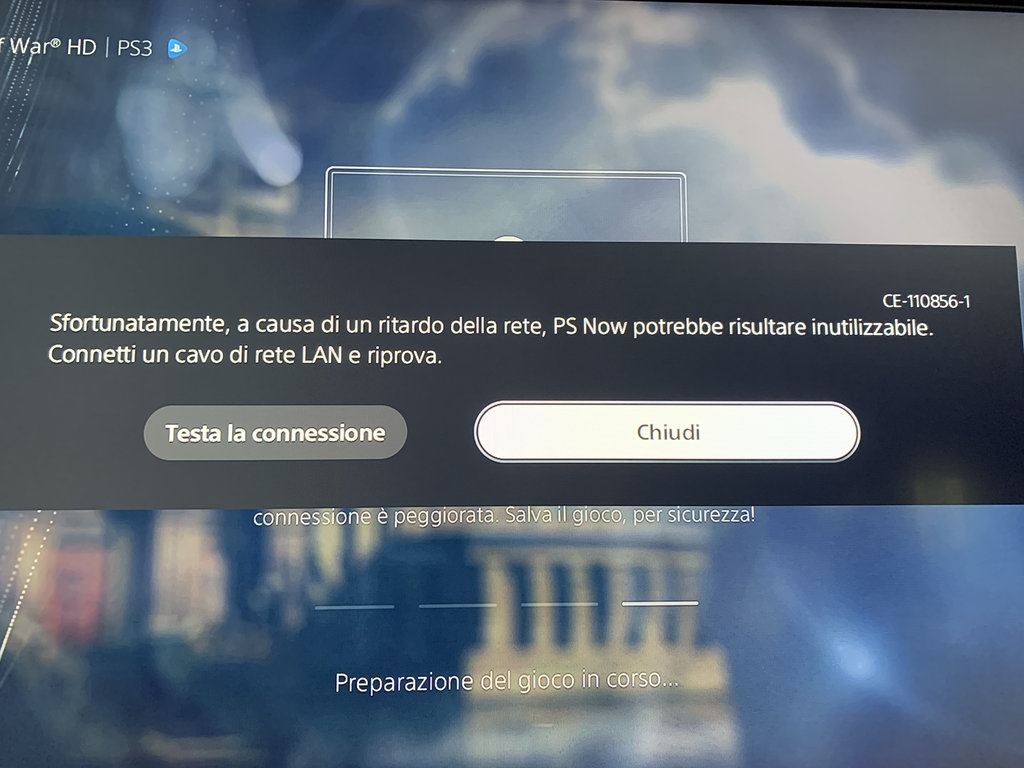

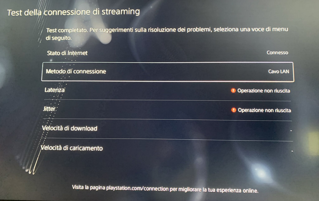

        Nuovi codici errore 😅
          Stamattina ho riprovato da pc e dopo un lungo caricamento il gioco è partito . Da ps5 invece non va . Ho anche provato ad attivare il dmz. @[cancellato] puoi darci qualche consiglio ? Grazie
            Laigh il problema è la non raggiungibilità dell’IP, come mostrano le prove di Miloz

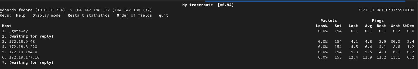

                edofullo Qua niente, si ferma prima di entrare in Sparkle.

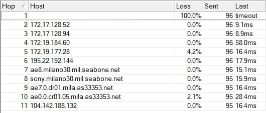

                TIM FTTC Friuli, traceroute funziona

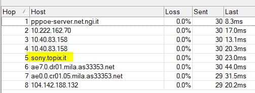

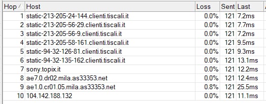

                Esempio per comparazione da Tiscali FTTH OF ed Eolo 100Mb, per qualche motivo preferiscono andare a topix...
                gandalf2016 non capisco perché non usino MIX ma va beh
                Staranno abbarbicati al depeering d'antan...

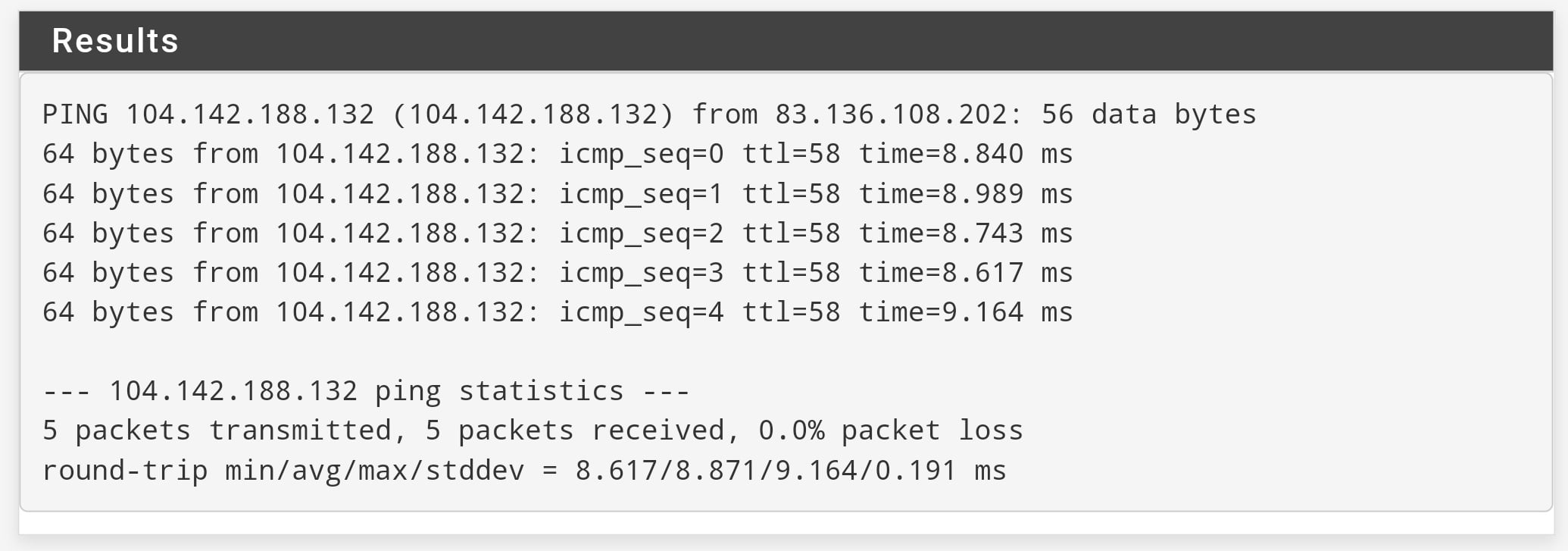

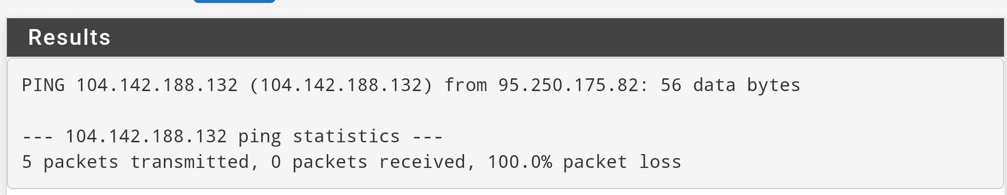

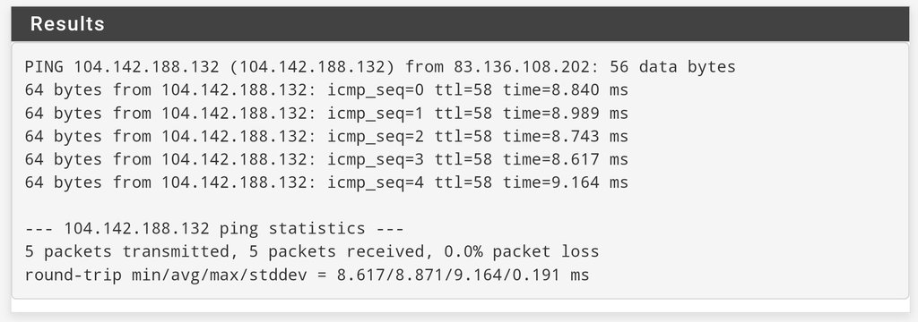

                MiloZ nessuno, o meglio, uso il mio resolver interno a pfSense.
                  [cancellato]
                  Ok, per caso se provi a mettere i DNS di Google diventa pingabile?
                  Non che cambi molto la sostanza delle cose comunque, sicuramente c'è qualche problema tra TIM ed i server Sony.
                    [cancellato] uso il mio resolver interno a pfSense.
                    Che a sua volta chi punta?
