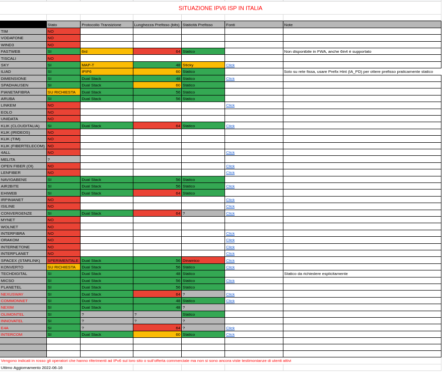

Apro questo post per tenere traccia della situazione e della diffusione del protocollo IPv6 da parte degli ISP italiani fissi e mobili.
Purtroppo, come possiamo vedere dai dati di Google in Italia siamo insieme alla Spagna fanalino di coda in Unione Europea, anche se in netto miglioramento.
Ho quindi creato un foglio Google per tenere traccia di quali operatori supportano il nuovo protocollo e che in che modo.
Link che vi consiglio di usare visto che con l'aumentare delle dimensioni della tabella si sta riducendo la risoluzione.

Verifica e Contribuire
Tutto molto bello, io ho l'ISP PincoPallinoNET e voglio verificare di persona o usufruire dei vantaggi di IPv6, come faccio?
La cosa più semplice è andare su ipv6-test.com.
Se IPv6 è supportato uscirà la scritta Supported
in verde ed uscirà l'indirizzo IPv6 del proprio computer.
Se invece esce Not Supported
le possibilità sono:
- IPv6 non è supportato
- IPv6 è supportato e non è attivo sulla rete locale. Se avete il modem dell'operatore c'è poco da fare, se avete un modem vostro e sulla tabella non c'è già scritto NO potete provare ad aprire una discussione e a linkarla qua, qualcuno può aiutarvi a verificare se la situazione è davvero questa. Se avete un piccolo ISP potete provare direttamente a chiedere al loro supporto, molto spesso le persone che rispondono sanno di cosa state parlando.
A questo punto, se IPv6 è supportato:
Per vedere se l'indirizzo è statico è possibile riavviare il router lasciandolo spento qualche minuto e vedere se i primi 4 gruppi di cifre sono cambiati.
Se sono cambiati il prefisso è dinamico, altrimenti è statico o sticky.
