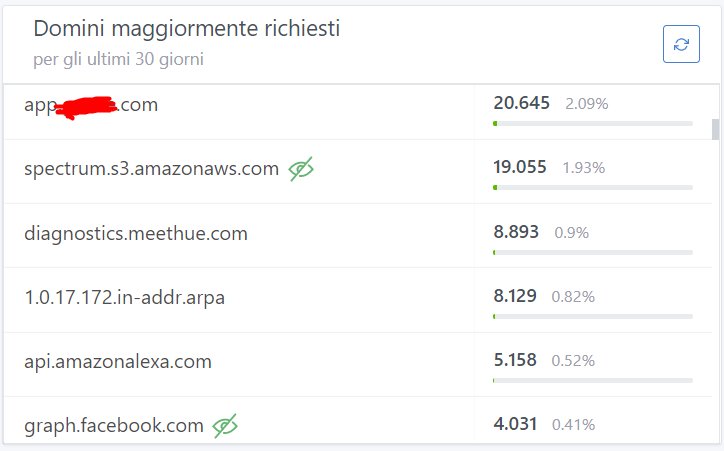

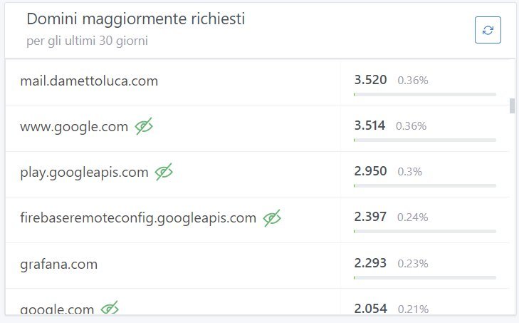

LucaTheHacker perché se il DNS ti ci mette mezzo secondo a rispondere, inevitabilmente hai aggiunto 0.5s al tempo di caricamento.
Se non erro, ci dovrebbe comunque essere la cache DNS nel PC/Telefono. Ergo, questa "perdita di tempo" la ha solamente ogni tanto, non sempre
    cristopher99 Se non erro, ci dovrebbe comunque essere la cache DNS nel PC/Telefono. Ergo, questa "perdita di tempo" la ha solamente ogni tanto, non sempre
    Facebook e tanti altri cambiano CDN in continuo, wait che ti prendo un paio di log dns miei
    cristopher99 "oste, com'è il vino?"
    Beh, qui si parla di quanti soldi stanno "buttando", non penso che mentirebbero a vuoto
      LucaTheHacker Facebook e tanti altri cambiano CDN in continuo, wait che ti prendo un paio di log dns miei
