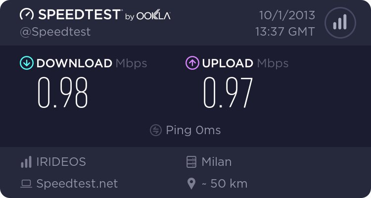

      gandalf2016 pensa che mi hanno appena messo nell'anello nuovo da 10G in IRIDEOS, fino a dicembre ero in quello bellissimo da 1G con microtik everywhere
      LucaTheHacker ma dopo, dal loro POP/Accentratore? Quanta banda avranno? perchè io mi ricordo dei bei periodi bigtlc con 0,98 mb in down e 98 in up
      però 0ms di ping, da lì hanno alzato a 2-3ms e non si è verificato più nessun problema, non so cosa abbiano toccato, ma ricordo ancora la sera con loro tecnico a fare i test alle 22.00 😁
      e no, non era un mio problema, era anche la banda al NOC
