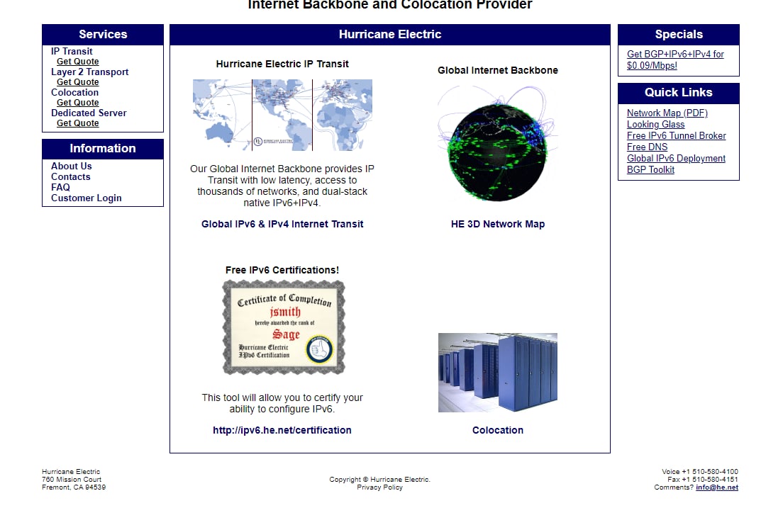

              itreb Buttano tutto (quasi) su HurricaneElectric e hanno pochissimi peers.
              Non mi sembrano un operatori così grosso sinceramente.
              Hanno anche circa 11k IP, o fanno NAT a manetta oppure su 300 milioni di americani sono piccoli piccolo.
              domanda per @gandalf2016: Cos'è esattamente HE? Perchè si vede spessissimo su IPv6 mentre su IPv4 qua in Italia (ma penso in europa) non sembra usarlo quasi nessuno nonostante immagino sia un transit di qualità (?)
              C'è un motivo particolare?

                edofullo Non mi sembrano un operatori così grosso sinceramente
                Sono come il nostro OF, non sono un ISP (a quanto ho capito), semplicemente rivendono la fibra agli altri.
                  edofullo Cos'è esattamente HE?
                  Un ISP Tier2 che è presente un po’ in tutti gli IX e ha un botto di rotte.
                  Fa molto peering
                  Qualità medio/bassa di solito.
                    edofullo se posso intromettermi, HE è uno dei top10 provider o carriers, solo che non è strutturato in Italia, io personalmente amo il loro lg https://lg.he.net
                    Poi hanno una policy di peering aperta e quindi tanti usano HE in quel modo, soprattutto lato ipv6

                      edofullo Hanno anche circa 11k IP, o fanno NAT a manetta oppure su 300 milioni di americani sono piccoli piccolo.
                      Utopia copre circa una decina di città in Utah e basta, non è una cosa presente in tutti gli USA
                      LucaTheHacker Sono come il nostro OF, non sono un ISP (a quanto ho capito), semplicemente rivendono la fibra agli altri.
                      Ah ok, avevo visto il video in questione e lui usciva con un loro IP.
                      gandalf2016 Qualità medio/bassa di solito.
                      Ah ok, io pensavo fosse buono 😅
                      m4ikz io personalmente amo il loro lg https://lg.he.net
                      Quoto
                      m4ikz Poi hanno una policy di peering aperta e quindi tanti usano HE in quel modo, soprattutto lato ipv6
                      Ok però non penso accettano pacchetti non destinati al loro ASN in peering, e non ho mai visto nulla ospitato su DC loro quindi a che serve fare peer con loro?
