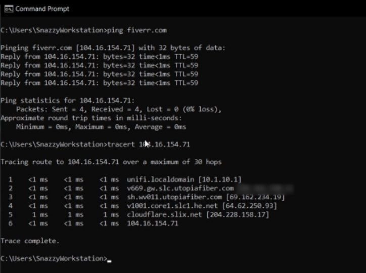

Tra l'altro, rete locale bla bla… e poi passa via Hurricane Electric? In che mondo un tier 2 è rete locale?

        itreb utopia è poco più di bigtlc o del progetto di bolzano che dicevi, spero che abbiano strutturato bene la parte delivery dalla loro rete ad internet

              m4ikz comunque, video assurdo, uno che conta gli hop per dire se una rete è di qualità e dice che se i DNS sono lenti a rispondere vai più lento…

                itreb a me non piace come youtuber/esperto, però mi piace l'infrastruttura utopia

                    itreb Però devi anche mettere in conto la sua platea di sub YT, non è così semplice spiegare come interpretare un traceroute in un minuto alla sua audience.
                    Poi senza alcuna conoscenza sulla gerarchia della rete dell'ISP diventa assai difficile fare alcuna analisi corretta.
                    itreb e dice che se i DNS sono lenti a rispondere vai più lento…
                    Beh questo (in parte) è vero.
                    Una persona che usa Internet per Facebook, Instagram e giornali noterà più lentezza se un DNS gli risponde in 200 ms al posto di un rallentamento magari da 1G a 100M (escludendo eventuali cache DNS su router o dispositivi ovviamente)

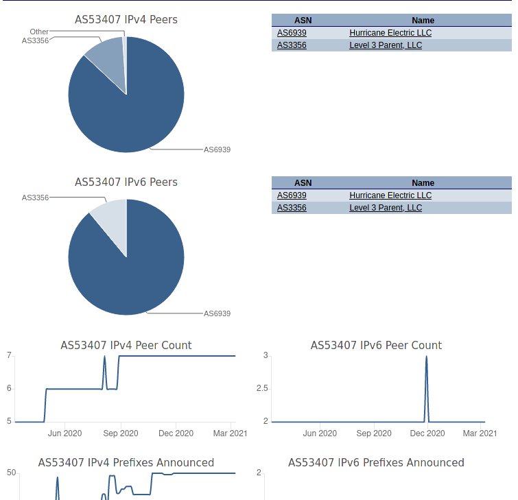

                    itreb Buttano tutto (quasi) su HurricaneElectric e hanno pochissimi peers.
                    Non mi sembrano un operatori così grosso sinceramente.
                    Hanno anche circa 11k IP, o fanno NAT a manetta oppure su 300 milioni di americani sono piccoli piccolo.

                      edofullo Non mi sembrano un operatori così grosso sinceramente
                      Sono come il nostro OF, non sono un ISP (a quanto ho capito), semplicemente rivendono la fibra agli altri.
                        edofullo Cos'è esattamente HE?
                        Un ISP Tier2 che è presente un po’ in tutti gli IX e ha un botto di rotte.
                        Fa molto peering
                        Qualità medio/bassa di solito.
