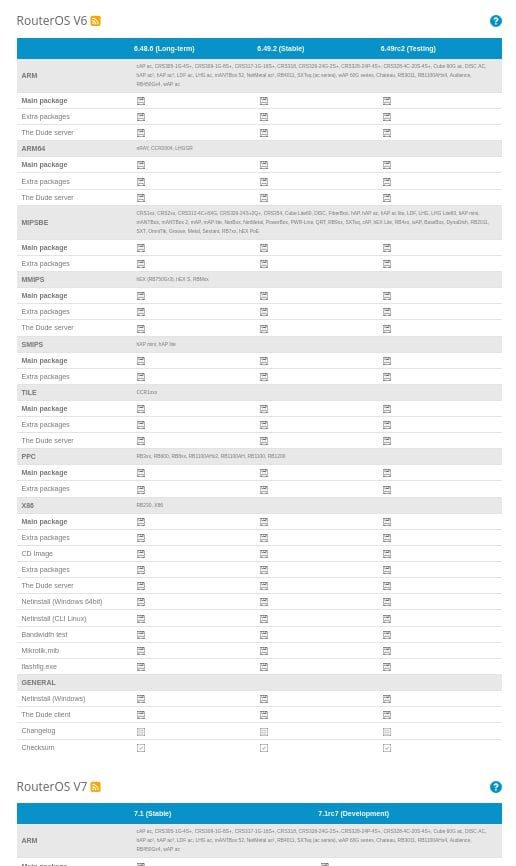

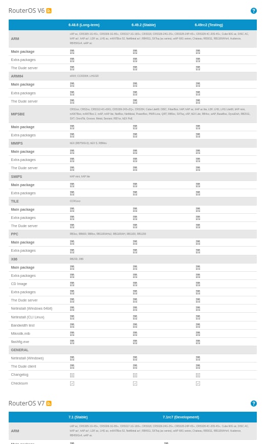

            edofullo Certo che il metodo di software dev di MikroTik è perlomeno interessante... sul RB4011 peraltro mette stable 6.49.2.
            Se hai la stable 6.XX e vuoi passare alla 7 devi cambiare il canale su upgrade e aggiornare da quello, la prima volta. Dopo, quando passi alla 7 vedrà solo le release del canale "stable" della 7.
            D'ora in poi avranno due canali "stable" indipendenti per 6 e 7.
            Era scritto sul forum Mikrotik.
            P.s. Per avere in questa fase un upgrade a prova di errore (dalla 6), in tuti i canali "upgrade", "testing", "development" hanno messo la stessa versione di RouterOs 7.1
