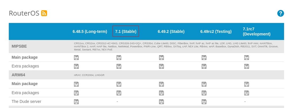

Stable? 😅
Certo che il metodo di software dev di MikroTik è perlomeno interessante... sul RB4011 peraltro mette stable 6.49.2.
Confusionario...
    edofullo ul RB4011 peraltro mette stable 6.49.2.
    Anche su LHG: su quali apparati è passata a "stable" allora?
      mark129 La risposta penso sia che non sanno nemmeno loro cosa stanno facendo.
      Ora la pagina è cambiata per la quarta volta.

                edofullo Certo che il metodo di software dev di MikroTik è perlomeno interessante... sul RB4011 peraltro mette stable 6.49.2.
                Se hai la stable 6.XX e vuoi passare alla 7 devi cambiare il canale su upgrade e aggiornare da quello, la prima volta. Dopo, quando passi alla 7 vedrà solo le release del canale "stable" della 7.
                D'ora in poi avranno due canali "stable" indipendenti per 6 e 7.
                Era scritto sul forum Mikrotik.
                P.s. Per avere in questa fase un upgrade a prova di errore (dalla 6), in tuti i canali "upgrade", "testing", "development" hanno messo la stessa versione di RouterOs 7.1
