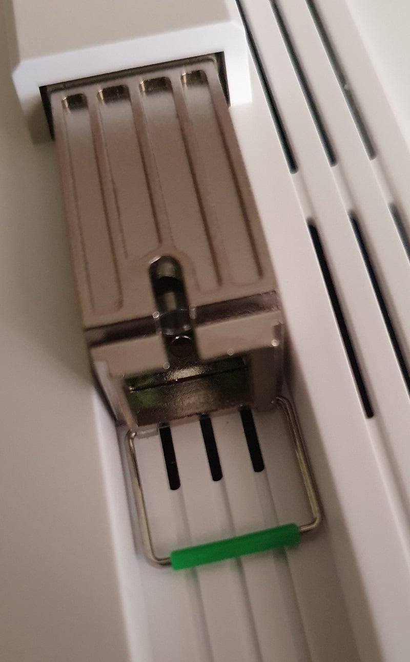

            3) per sfilare SFP bisogna tenere fermo L'SFP e tirare leggermente la maniglietta posta a 90° fino a quando non si sente un clic a questo punto L'SFP si estrae (la maniglietta non è altro che la leva di un meccanismo a molla che abbassa il dente di ritegno, visto lo spazio ristretto io mi sono aiutato con un cacciavite come leva per tirare la maniglietta e far scattare il meccanismo di ritegno)
              Navigando grazie della tua condivisione. Una domanda non potreste postare delle immagini o un video ove ci rende l'idea? Grazie
              Questo è il meccanismo di blocco - ho un video ma mi sa che qui non si può caricare.
                [cancellato] grazie. Non potrestiit postarloit su qualche sito hosting come wetransfer
                  Navigando confermo la disarmante semplicità con cui si può estrarre il modulo ottico dallo Zyxel Wind3... basta tirare leggermente a sé la mini levetta del modulo allineata col fondo del modem. Fatta questa operazione il modulo si sblocca e si estrae perfettamente🙂👍
                  Chi ha voglia di scrivere una mini guida "come estrarre lo stick SFP dai modem W3... e da tutti gli apparati con cage SFP non particolarmente conforme..." con qualche foto?

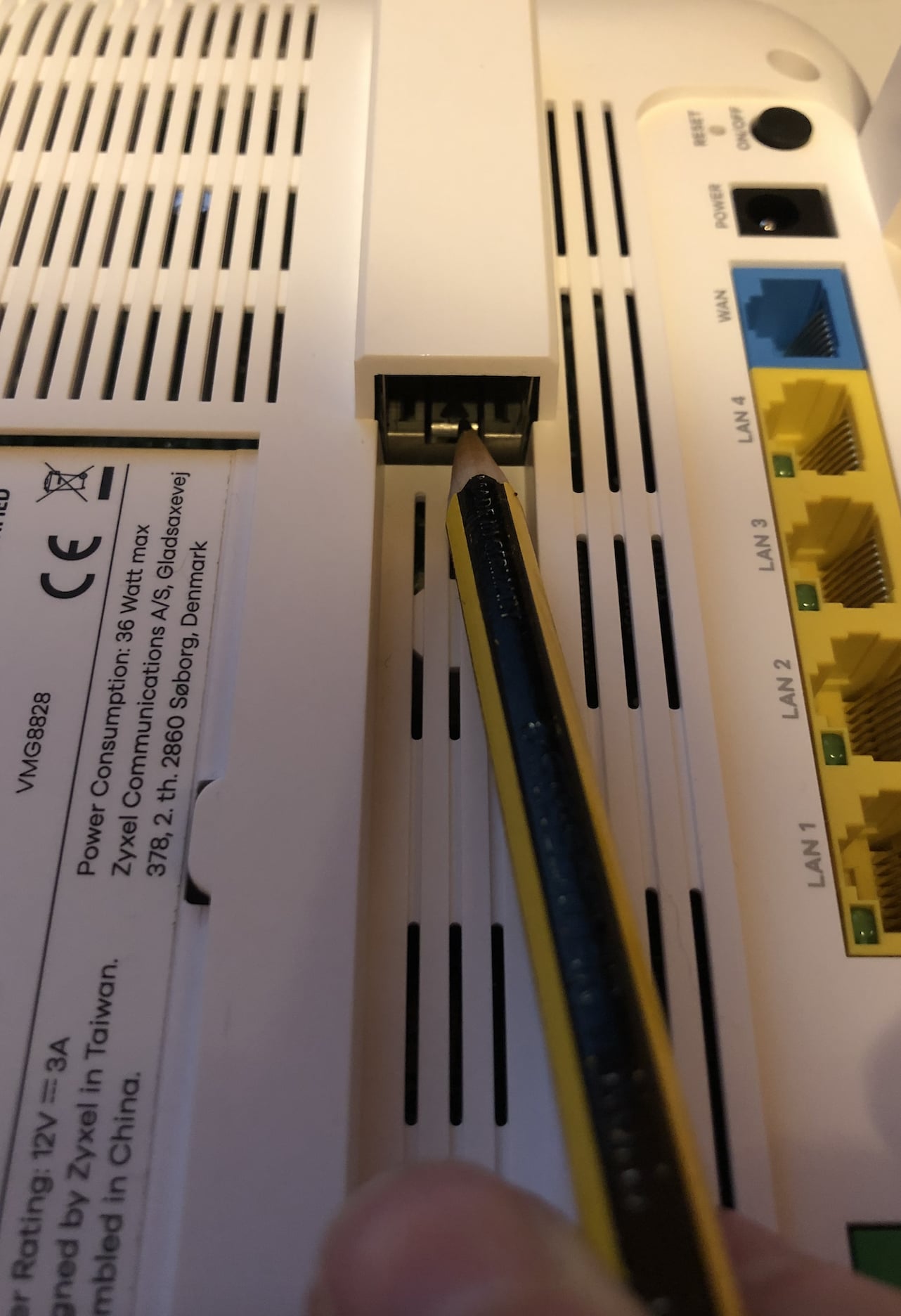

                  Mi aggancio alla discussione. Attivata ieri Wind ftth, non riesco in nessun modo ad estrarre il modulo dal modem zyxel.. Estraggo il cavo in fibra, abbasso la linguetta di 90 gradi come da voi suggerito, ma non si muove di un millimetro.. Ho paura di forzare in altre maniere..
                    bluflight13 prova delicatamente (magari con un cacciavite a taglio di precisione) ad abbassare la piccola linguetta (rivolta verso il retro del router), che lo tiene in sede e contemporaneamente a tirare. Cerca di essere attento per non rovinare né il cage né il modulo.
                      framanzari95 per intenderci la linguetta la apro completamente fin che non tocca la parte posteriore del modem, ho inteso corretto? Avevo pensato anche di provare ad alzare leggermente il modulo sfp con una piccola punta e provare a tirare, ma veramente sembra cementificato.. Grazie appena rientro a casa da lavoro provo
                        bluflight13 Fondamentalmente mi riferivo a questa levetta (l'ho indicata con una matita perché non avevo altro a disposizione). Se riesci ad abbassarla leggermente (senza romperla) mentre tiri il modulo gli darai una mano ad uscire. Comunque dopo un paio di togli e metti il modulo entra ed esce da quel cage (e anche dal cage del mio media converter). Attento a non distruggere niente, non voglio essere responsabile 😂
                        Anche io le prime volte avevo problemi e riuscii a toglierlo proprio abbassando quella levetta leggermente con un cacciavite molto piccolo.
