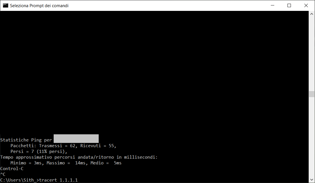

      ieri sera pingando www.google.com avevo un packet loss del 40% il ping era piú alto del solito e ho fatto uno speedtest al volo e mi dava 200mb in download e 250 in upload.
      Al momento la situazione é tornata alla normalita, aggiorneró questo post se il problema si ripresenta, mi spiace non aver preso screenshots ma era tardi e sono andato a letto. Se si riuscisse giá comunque a verificare il perché della probelmatica sarebbe il top.

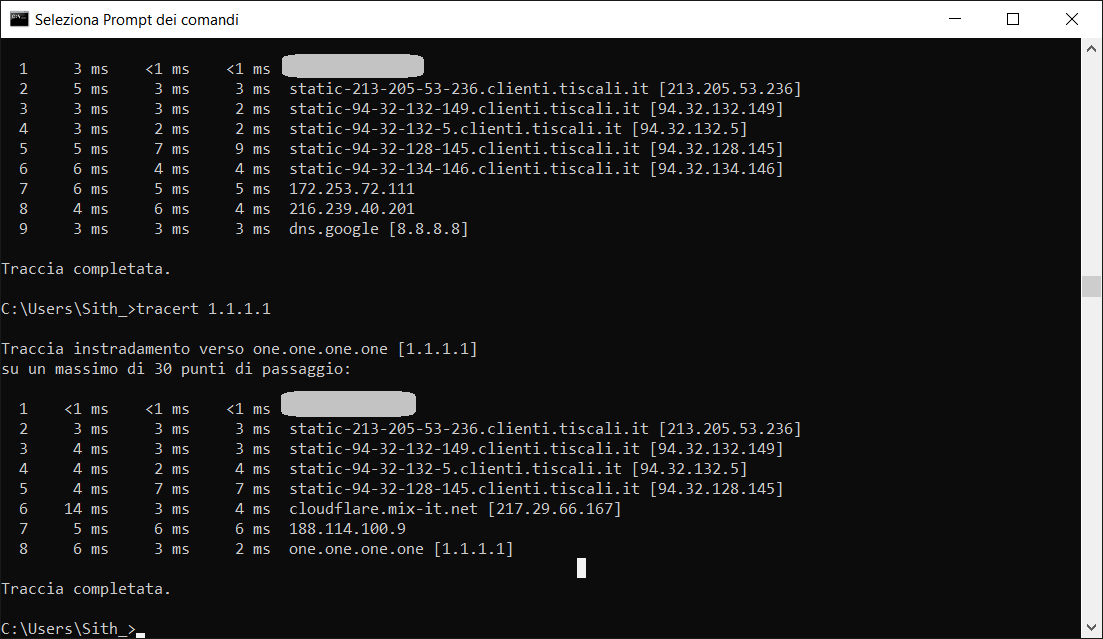

                      Anche stasera solito slow down, con packet loss sporadico qua e là:
                      Codice cliente: 441184745 (ho ironicamente fatto fatica ad aprire MyTiscali stasera)
                      Città: RE, linea FTTH OpenFiber
                      Problema: Velocità (sempre), packet loss (ogni tanto)
                      Dimostrazione:

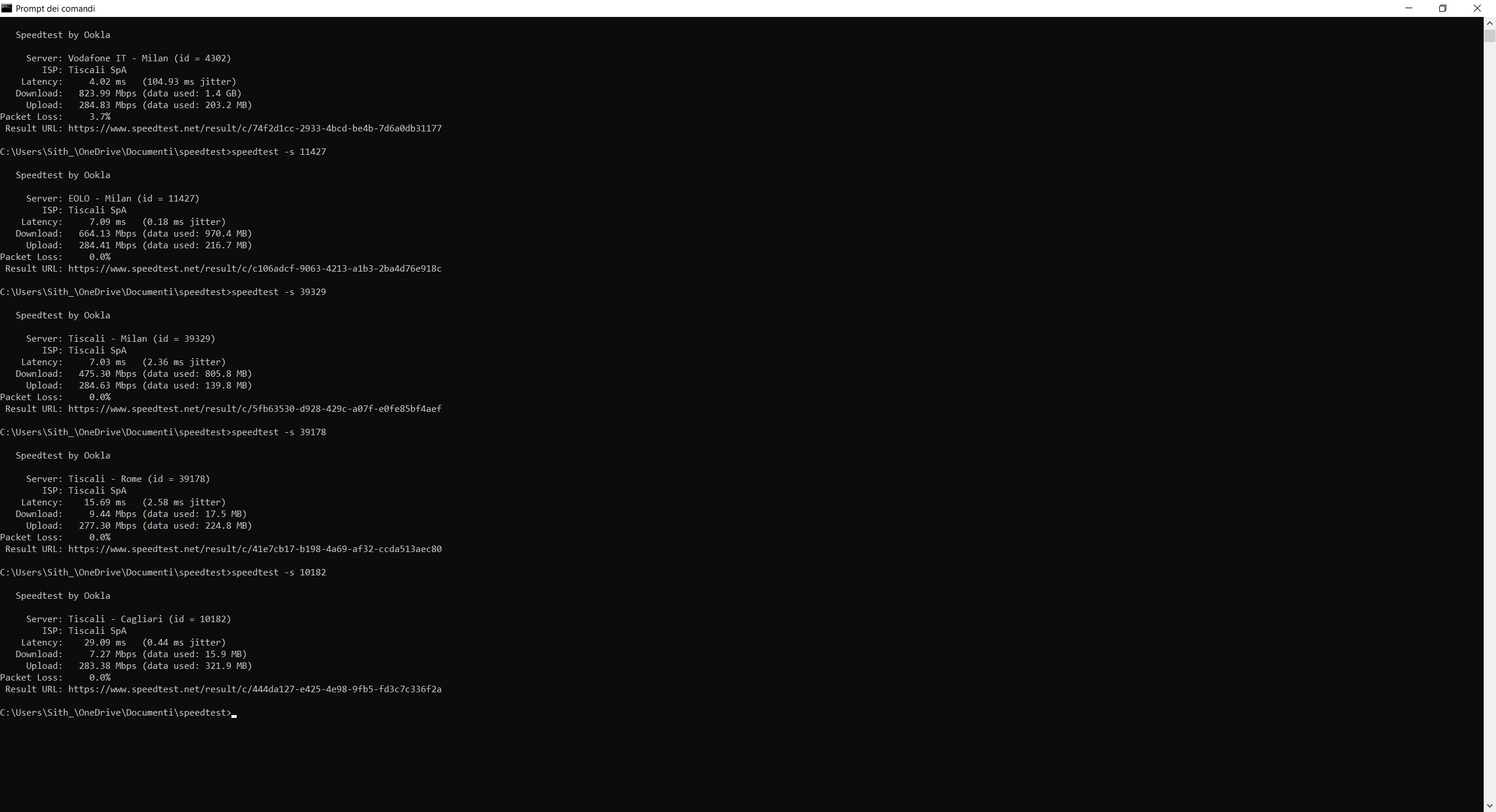

                        continuo ad avere la perdita di pacchetti: rispetto al giorno quando pingo 2ms di media su www.google.com mentre la sera va dai 6ms in su.
                        Di seguito i risultati dei traceroute e speedtest:
