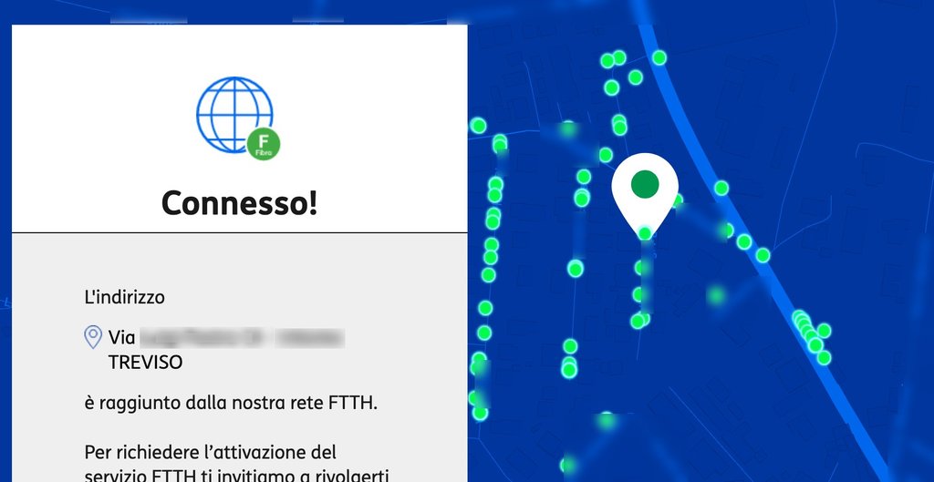

          Risulto “Connesso” su sito FC e vendibile da verifica copertura degli operatori, ma né sul palo in mia proprietà (dove c’è la mia chiostrina), né sul palo in proprietà del vicino (da cui parte la rete aerea che mi raggiunge), è stato installato un PTE. Al palo del vicino termina un cavo, non collegato, presumibilmente fibra. Tutte le vie vicine sono state recentemente interessate da lavori FC.

          Verifica copertura FiberCop:
