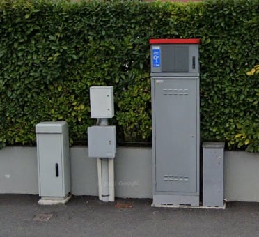

          biancoenero andreagdipaolo secondo te quindi la fibra la potrebbero far partire dal cabinet più vicino a casa mia e non da quello da cui proviene il doppino?
          Se vivi in casa singola:
          Per la fibra OF A&B faranno una predisposizione dal PTA (o in fase di rete, o in fase di delivery) fino al confine della tua casa, da lì tu dovrai raggiungere la tua abitazione in un modo.
          Per la fibra FiberCop metteranno un PTE presso il tuo attuale distributore RAME (normalmente c'è una associazione 1:1 con i civici del distributore rame a quelli fibra, anche se quasi sempre ne dimenticano qualcuno...)
          Per la fibra OF BUL C&D metteranno un PTA da qualche parte entro 40 metri da casa tua e poi in fase di attivazione ti faranno lo scavo finale.
          biancoenero provo a sentire cosa dice, non c'avevo pensato ad essere onesto
          In realtà se c'è un distributore sotto casa (accanto all'armadio) potresti fare in qualche modo arrivare un corrugato fino a lì e poi cheidere nuova linea.
          Il distributore o chiostrina è la colonnina vicino all'ARL:
          P.S. non è possibile saltare il distributore, quindi se l'ARL è senza distributore nelle vicinanze non ci puoi fare nulla.
