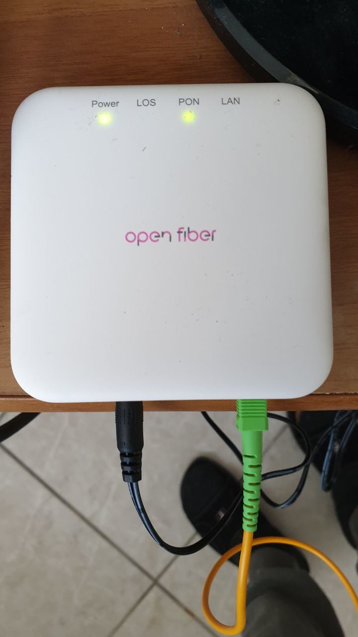

Poco prima di andar via sembrava aver "problemi" di allineamento (presumo) dato che ha atteso diversi minuti per vedere se la spia GPON smetteva di lampeggiare ed ha ricontrollato con lo strumento l'attenuazione. Se ne sono andati dicendomi di attendere per vedere se la spia GPON da lampeggiante diventava fissa perchè diceva che probabilmente andava configurata a monte...a quel punto non ho capito o meno se avessi dovuto spegnere e riaccendere il dispositivo una volta che diventava fissa o se devo lasciare tutto così e attendere le credenziali.
Trall'altro in attesa del modem di Dimensione avrei già un Fritz 7590 da poter attaccare per fare una prova SE tutto è effettivamente funzionante. (lascio foto qui sotto (entrambe le spie sono fisse)

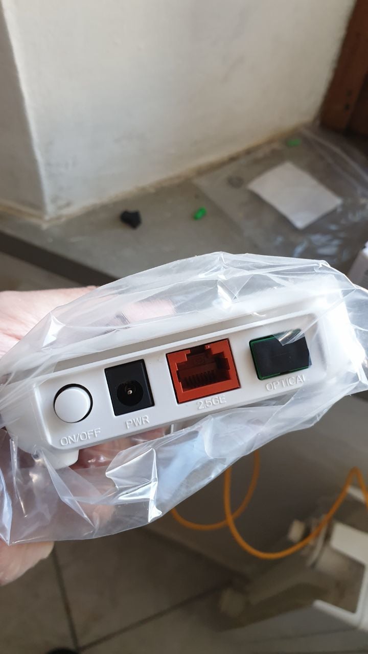

E' normale che mi sia stato dato un ONT con uscita a 2.5G anche se ho richiesto (almeno per il momento) la 1000/300?
