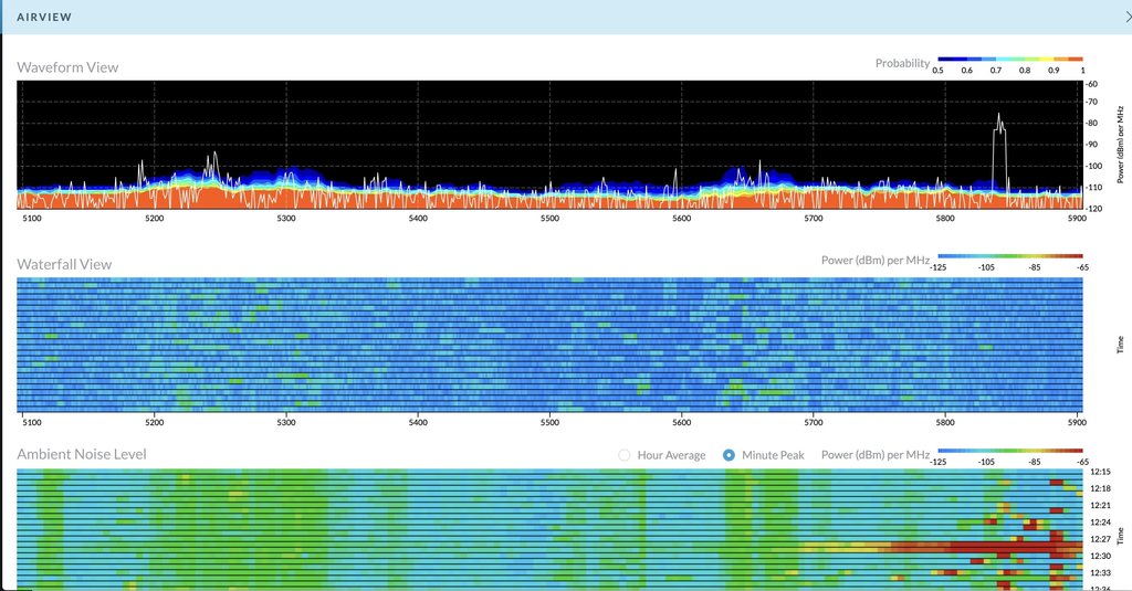

      Di postare delle survey del tuo airspace (usa le LiteBeam) perché dalla sintesi descrittiva per me non è possibile dare indicazioni sensate, visti i tuoi problemi.
      In generale, Mikrotik in AC fa relativamente pena (anche la Net Metal Triple).
      Rimanendo in 5Ghz direi che i migliori candidati siano Cambium (Force 300 e 400 a trovarle) o Mimosa (C5c se riesci a pescare un 40Mhz pulito, senno' B5x), Ubiquiti LTU o Rocket AC Prism.
      Sempre in generale, stringere il fascio (parabole grandi, sopra i 60cm) aiuta molto, e volendo, se l'airspace è proprio sporco, una alternativa potrebbe essere quella di usare due antenne invece di una (una in tx, l'altra in rx su frequenze separate, con 20 o 40 Mhz per fascio). Un'altra possibilità se una località fosse sostanzialmente più "pulita" dell'altra potrebbe essere quella di usare una tromba a 30° (simmetrica o asimmetrica, RF ha rilasciato dei prodotti economici di recente).

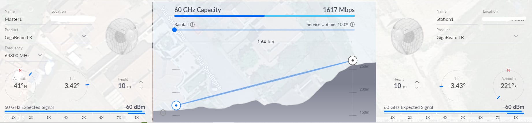

                Serio? Io puntavo a prendere proprio quelle per il mio link da 1,65km, ho in programma di comprare apparati e settare tutto nel prossimo inverno. Avevo letto che le gigabeam 60 (non plus) soffrissero di questo problema sopra al km, ma mi sembra strano che soffrano così anche le LR
                Il simulatore sui 64800 MHz mi dà una capacità di 1617Mbps
                  [cancellato] le uniche che funzionano a 2km sono le nRay su frequenza 66Ghz e le AirFiber 60 Long range sempre su stessa frequenza, però in caso di pioggia / neve con entrambi il link cade
                  Da quello che dicono nella community Ubiquiti, il link cade intorno ai 30 mm/hr (acquazzone). Purtroppo le Airfiber 60 LR non hanno il failover a 5 GHz. Dicono perché è un prodotto pensato per distanze fino a 12 km, quindi il link 5 GHz non reggerebbe. Comunque neve asciutta e ghiaccio non danno problemi, a meno che non si accumulino sulle antenne. Sullo store ufficiale tra gli accessori vendono l’apposito case da neve a 28 euro l’uno.

                  CosimoP Le Gigabeam LR a 1.5 km stanno al limite. Pare che il simulatore non sia così accurato. Leggi qui per approfondire:
                  https://community.ui.com/questions/AF60-vs-GigaBeam-LR-as-seen-on-AirLink/a88eee17-35a2-40dd-a9dc-09fde8874380
                    dariuccio83 Le Gigabeam LR a 1.5 km stanno al limite. Pare che il simulatore non sia così accurato.
                    Capisco, grazie del link alla discussione.
                    Il fatto di "essere al limite" devo intenderlo come "a 1,65km potrebbero non connettersi e lavorare solo via backup a 5GHz anche senza pioggia" oppure "lavorerebbero comunque ma senza raggiungere 1Gbps"?
