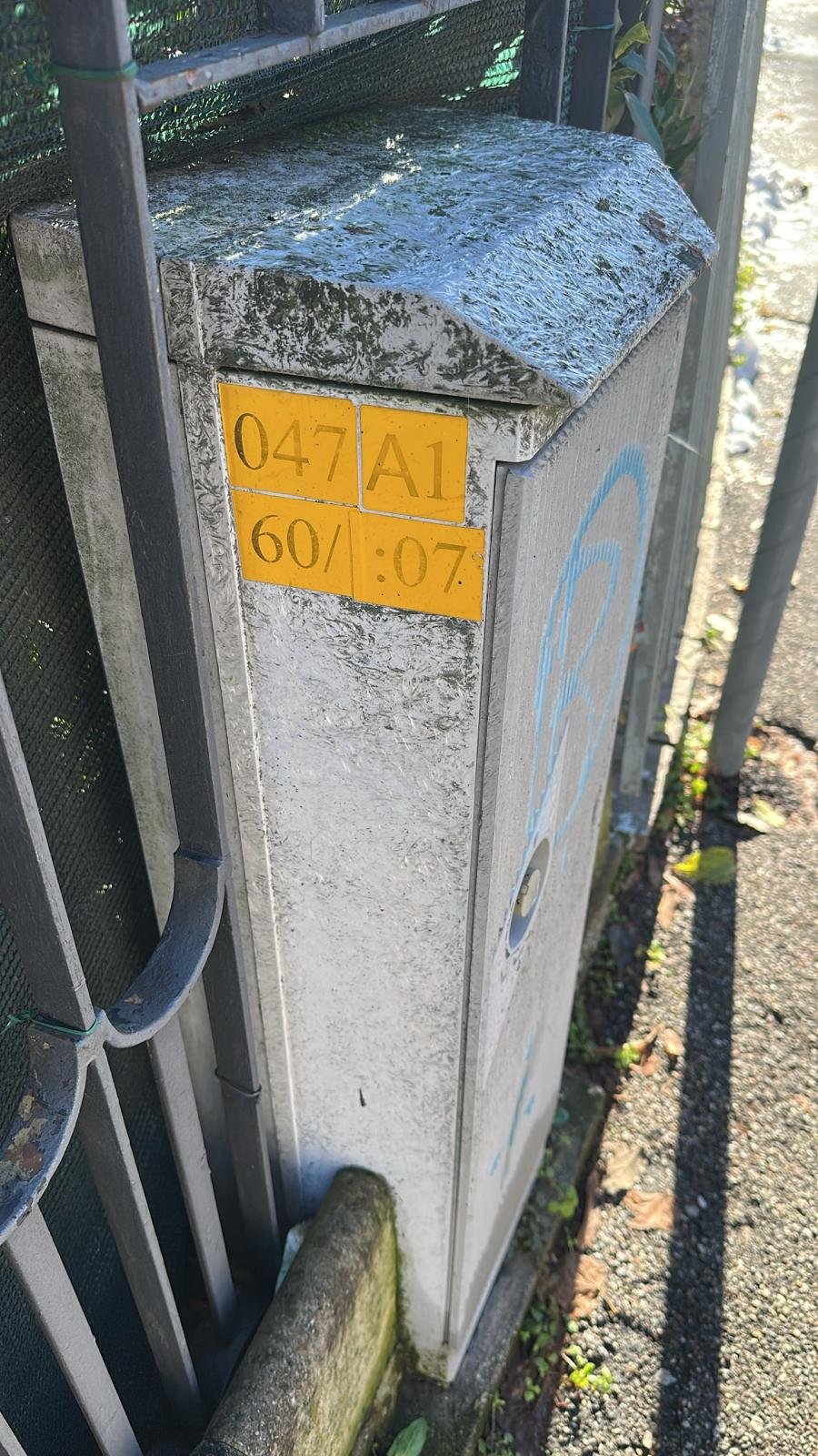

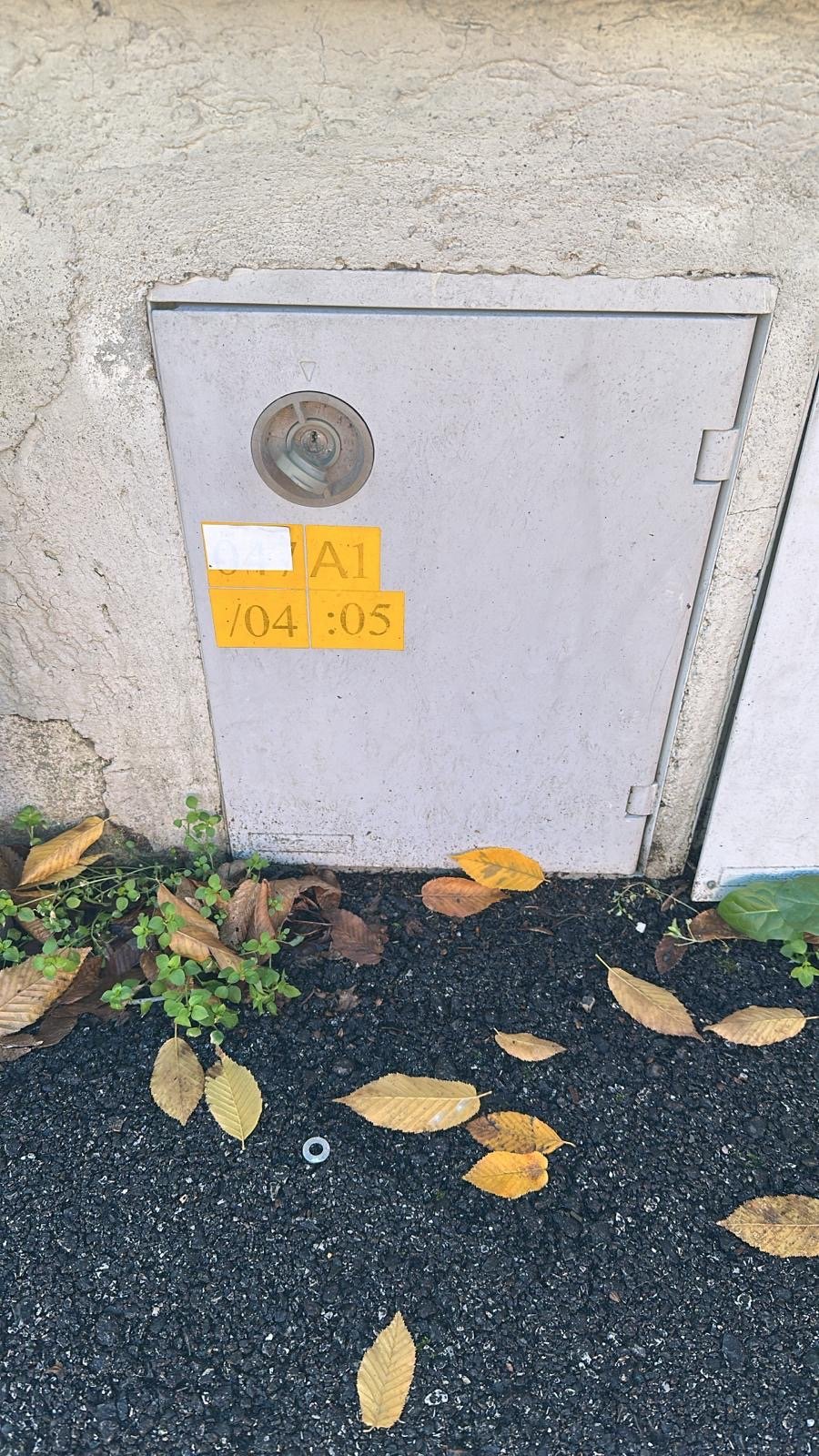

ZeroFibra Snappy22 manda una foto del tuo distributore in rame da cui parte la linea, forse è quello in strada tra il civico 5 e 7, potrebbe essere un semplice errore di copertura
Snappy22 Gattobianco si, intendevo dire che ci sono troppi ostacoli in mezzo ZeroFibra questo giusto ?
ZeroFibra Snappy22 questo giusto ? Se la tua linea parte da quel distributore sembra esserci anche la fibra ottica, manda una foto dei codici in giallo. Se così fosse puoi risolvere attivando la linea con un venditore competente, sul forum ci sono alcune offerte (qui)
Snappy22 ZeroFibra ma come faccio a sapere che parte da quello ? Lì vicino ce ne sono almeno tre alla stessa distanza
ZeroFibra Snappy22 Lì vicino ce ne sono almeno tre alla stessa distanza non le vedo Snappy22 ma come faccio a sapere che parte da quello ? hai visto i tecnici lavorarci il giorno dell'attivazione? Probabilmente è quella, è la più vicina, stesso lato della strada. Manda la foto, poi per sistemare dovrai comunque rivolgerti ad un venditore, loro possono aiutarti (hanno accesso a queste informazioni)
Snappy22 ZeroFibra i primi due sono i più vicini, il terzo piu lontano ma piu grande di tutti. Il tencinco non ho visto dove sia andato ma mi ha detto che non era quello sotto che pensava e quindi presumo quello che dicevi tu. Ora fare le foto a tutte le targhette e spiegare poi quali siano è un casino
Snappy22 ZeroFibra intendi quello della prima foto di stamattina o la prima delle ultime tre ? La prima volta che passo le faccio
ZeroFibra Snappy22 la prima di ieri mattina e la prima di ieri sera, entrambi i distributori sembrano avere l'etichetta della fibra
Snappy22 ZeroFibra perdona la mia ignoranza ma l’etichetta della fibra non è quella blu sulla seconda e terza foto ? Le prime due le hanno gialle Ecco le foto, la prima riguarda credo il civico 6, la prima che mi ha chiesto ieri mattina, la seconda invece riguarda la prima foto che ti ho mandato io insieme alle altre
ZeroFibra Snappy22 quelli sono armadi FTTC (fiber to the cabinet), gli armadi FTTH (fiber to the home) sono più bassi ed hanno scritto Fibercop, Tim/Telecom non è più proprietaria della rete fisica. Mi dispiace ma non trovo il tuo armadio 😅 secondo me è un errore di vendibilità. Ti consiglio di provare ad attivare la linea con MicheleBandinu, lo trovi tra i venditori, ha offerte di PianetaFibra che usa la rete molto valida di Aruba. Facci sapere
