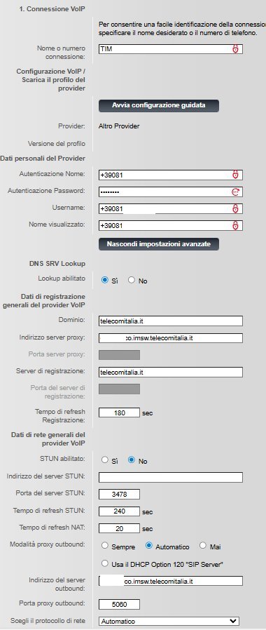

LorenzoAnnibalini gius01 facciamo un passo alla volta , come hai configurato il gigaset ? Riesci a mandare degli screen ? Modello router ?

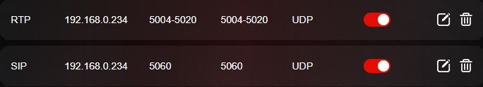

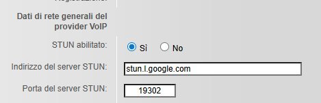

LorenzoAnnibalini gius01 prova ad inserire lo stun di google stun.l.google.com:19302 e per fare una prova nel tplink fai port forwarding sulla 5060 e sul range rtp scelto.
gius01 LorenzoAnnibalini ho aggiornato così: Ma nulla di fatto, a ricevere funziona ma solo lo squillo e in uscita niente

LorenzoAnnibalini gius01 per curiosità il Gigaset ti da come stato registrato ? Hai SIP-ALG disabilitato ? puoi scegliere i Codec audio dal Gigaset ? Codec Obbligatori: G.729, G.711 A-law Codec opzionale: G.722? Per il Grandstream V1 e V2 ti ri-giro la discussione del forum : https://forum.fibra.click/d/63011-configurazione-ata-grandstream-ht802-con-voip-tim . Non ho mai usato un HT702 quindi non posso darti per certa la compatibilità.
gius01 LorenzoAnnibalini il SIP ALG è abilitato, ma anche disabilitandolo non ottengo variazioni. Lo stato di registrazione parte da fallita, poi dopo qualche secondo è "registrato", dopodiché torna ad essere fallita. Penso che restituirò questo Go-Box 100 e ritirerò dalla soffitta un vecchio Fritzbox 7490 e proverò a configurare quello solo per le chiamate.

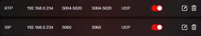

LorenzoAnnibalini @gius01 prova a fare cosi: Dns che riceve la pppoe anche sulla base dect (penso ci siano già.) cambia le porte rtp in un range più alto tipo (49004-49022) attiva "permetti una sola conversazione voip" su si metti nella lista i codec Tim che ti dicevo prima aumenta il tempo di refresh registrazione ad almeno 3600s (da Tim dicono Minimo 86400 secondi) disabilita tassativamente SIP-ALG sul router Sul forum erano riusciti a farla funzionare in parte, avevano ancora dei problemi sulla chiusura della chiamata .
gius01 LorenzoAnnibalini ho provato a fare come dici ma nulla di fatto, resta adesso inchiodato su "registrazione fallita" e a ricevere squilla, ma non si instaura la chiamata, mentre ad effettuare le chiamate niente... hai altri suggerimenti?
LorenzoAnnibalini gius01 se hai cambiato anche le porte sul router e non funziona no, c’era un utente sul forum che era riuscito a fare una configurazione semifunzionante .
