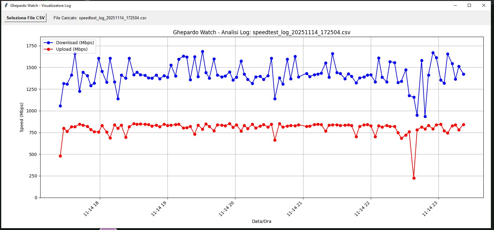

qualcosa mi blocca il flusso pacchetti di iperf3 tra il client e il server. Prima avevo il fastgate e andava.
Poi ho una performance che non mi soddisfa, ho contratto 2.5gbps con ONT 2.5 ma non ho mai oltrepassato i 2gbps in download:
