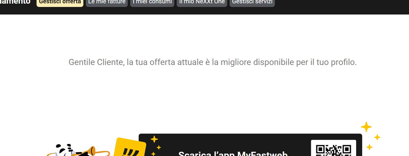

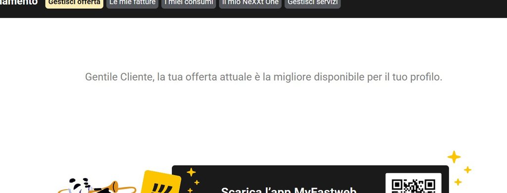

                DerAdler è quello che ha detto il tecnico, però ora mi sta venendo in mente che avendo una linea attiva con FW non posso richiedere una nuova attivazione, almeno fino a quando c'è FW attiva sulla stessa linea, dovrei prima disdire oppure mi tocca fare la migrazione e con la migrazione mi sa che lo scenario cambia... rischiando di entrare nel loop della bonifica. ragazzi che stress...
                Caspita ma io volendo non posso nemmeno cambiare piano o servizio, non me ne da proprio la possibilità, temo che comunque dovrei prima disdire il piano attuale:
                Anche nei servizi, come dicevi, non c'è l'opzione di backup aggiuntivo. uffa!!!!
