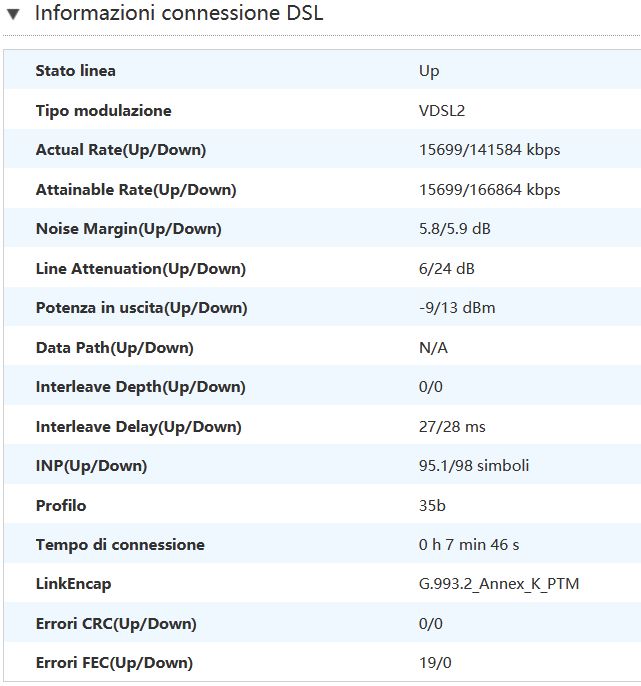

              Ciao , rispolvero quesa discussione... dopo un paio di giorni di linea instabile... Ora ho riscontrato questo:
              che ne pensate?
              ho riavviato il modem un paio di volte ma non cambia niente. 🤨

                tantecose ciao, pensavo che fosse un problema della linea provvisorio.. mi capita spesso...
                normalmente riavviando il modem quando riallinea torna tutto a posto
                ora ho 130 mega in down e solo 15/16 in upload.
                Prima invece ero stabile sui 115 in down e 20 in up

                      comunque la mia domanda è come mai si tiene allineato cosi?
                      Strane queste velocità?
                        panasonic83 Sembra il comportamento di una linea derivata. Il tuo impianto di casa è ok? Se si apri una segnalazione come ti avevano già consigliato probabilmente è necessaria una bonifica della morsettiera della chiostrina.
