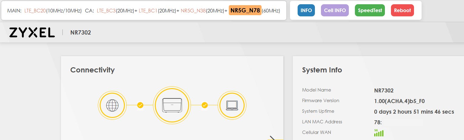

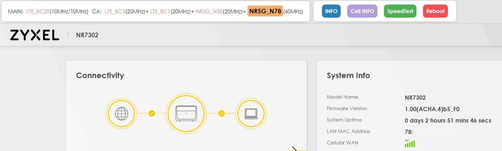

Air mi aggrego alla discussione, ho avuto fino a ieri uno ZTE 801A che non agganciava mai la N38, oggi mi è arrivato lo Zyxel FWA505 e aggancio N78 e N38 insieme, zona penso ZTE (centro sud)
