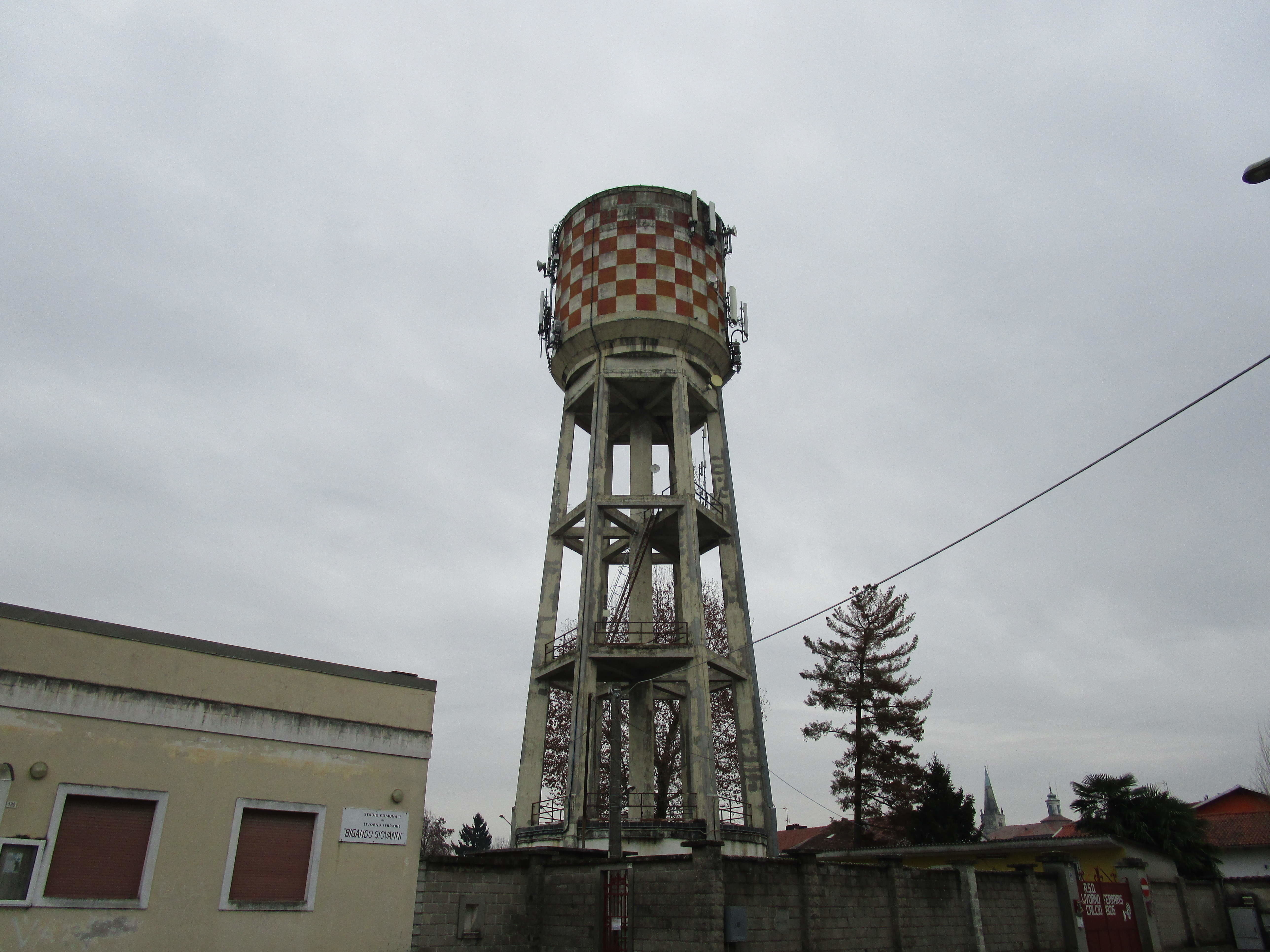

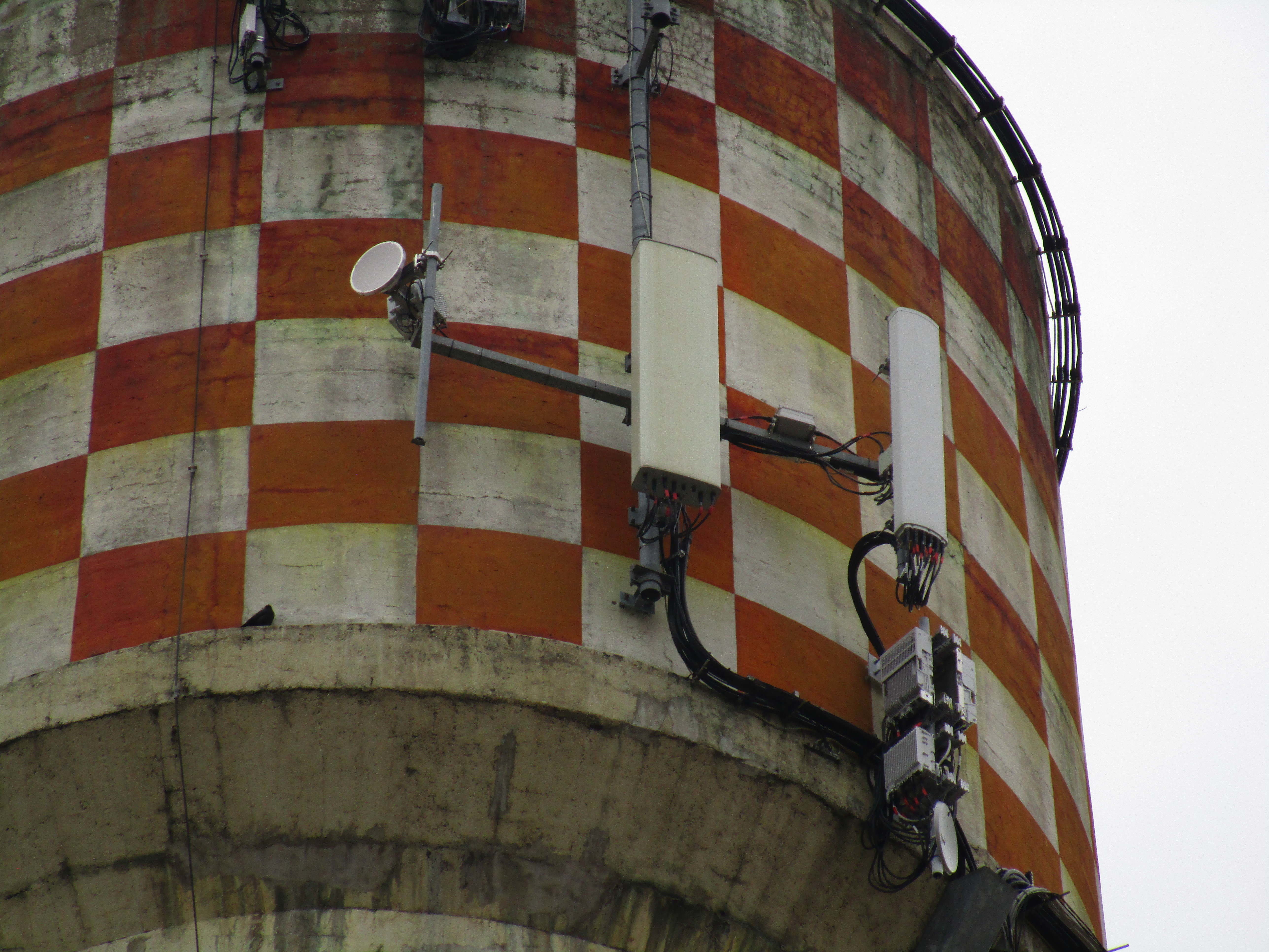

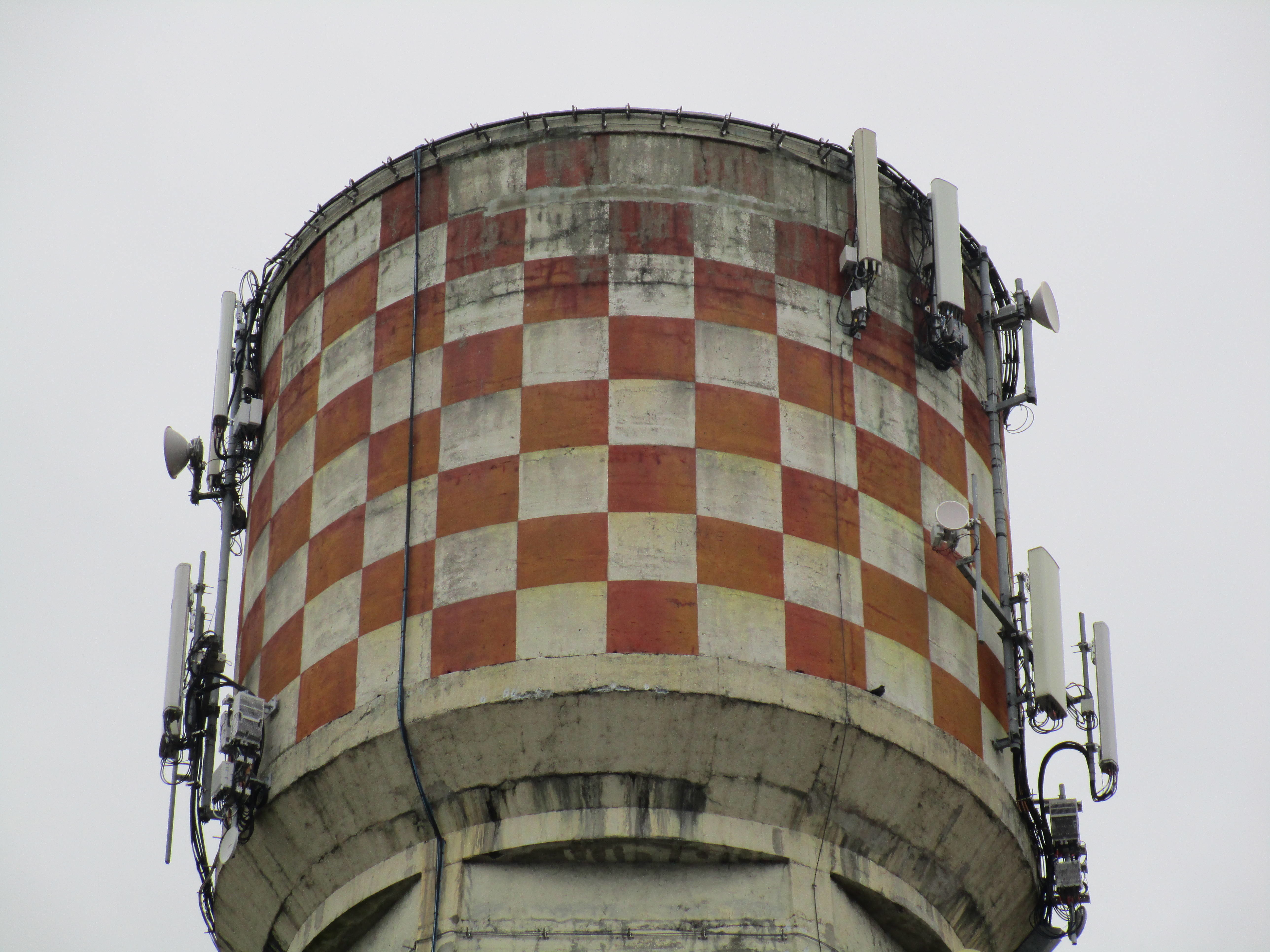

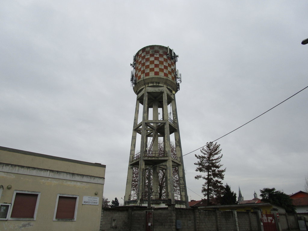

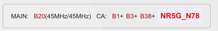

        Luso84 Non saprei dirti anche se ho letto il post/guida su come riconoscere i "pannelli" 5G. Non sono andato fisicamente alla BTS a cui mi collego che da un lato rimane comunque non visibile perché è dentro un campo da calcio comunale. Se tu sei più allenato nel riconoscere i "pannelli" 5G ti allego foto che si trovano su LTEItaly, ma rimane il fatto che vedrai solo un lato, quando in realtà questa cisterna d'acqua (immagino) è coperta in tutti i lati da apparati.

                              Da me funziona solo singolarmente con MC889 no brand (con fw brandizzato W3 non l'aggancia per niente), mentre con un 888U sempre no brand viene regolarmente aggregata alla N78 così come con lo Zyxel NR7302.
                              Quindi non è una modifica "a tappeto" ma dipende dall'area in cui ci si trova.
