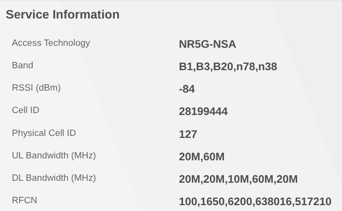

MassimoBordonaro Luso84 No. In realtà ha aggregato N38 fino a pochi giorni fa, quando ho trovato questa sorpresa. Non avevo avuto nessun ban. Ora questa novità sembra un modo per aggirare il mancato ban attravero un diverso stratagemma. Chissà poi perchè?
MassimoBordonaro Luso84 Sembra che il ban funzionasse solo nelle zone ZTE. Orapare abbiano trovato il metodo per "bannare" anche in zona ericsson.
MassimoBordonaro Nella mia zona (ericsson) non è più possibile agganciare il 5G con supporto B1 B3 B20 ma solo con supporto B7 che, come sappiamo, è sulla stessa frequenza di N38. Pertanto se voglio N78 devo necessariamente rinunciare ad N38 ove invece prima riuscivo ad aggregarle insieme... la furbata funziona... Però chissà perchè mettono in BTS la N38 e poi impediscono che venga usata.
flavione MassimoBordonaro Però chissà perchè mettono in BTS la N38 e poi impediscono che venga usata Questo solo con CPE ZTE, corretto?
Luso84 flavione Questo solo con CPE ZTE, corretto? così sembra...ma in area ZTE...ora sembra anche in area Ericsson...
MassimoBordonaro flavione Sembrava solo in area ZTE ora hanno trovato il modo per bloccare N38 anche in area ericsson... ma continuo a chiedermi perchè...
dugliano flavione io con zyxel aggancio pure queste, ma ho disabilitato b7 perché altrimenti non aggregava n38
flavione dugliano io con zyxel aggancio pure queste, ma ho disabilitato b7 perché altrimenti non aggregava n38 Esatto, lo screenshot è stato fatto lo scorso weekend in zona Ericsson con un FWA505. E confermo che da quello che ho visto, la B7 c'è quando la N38 manca e viceversa.
