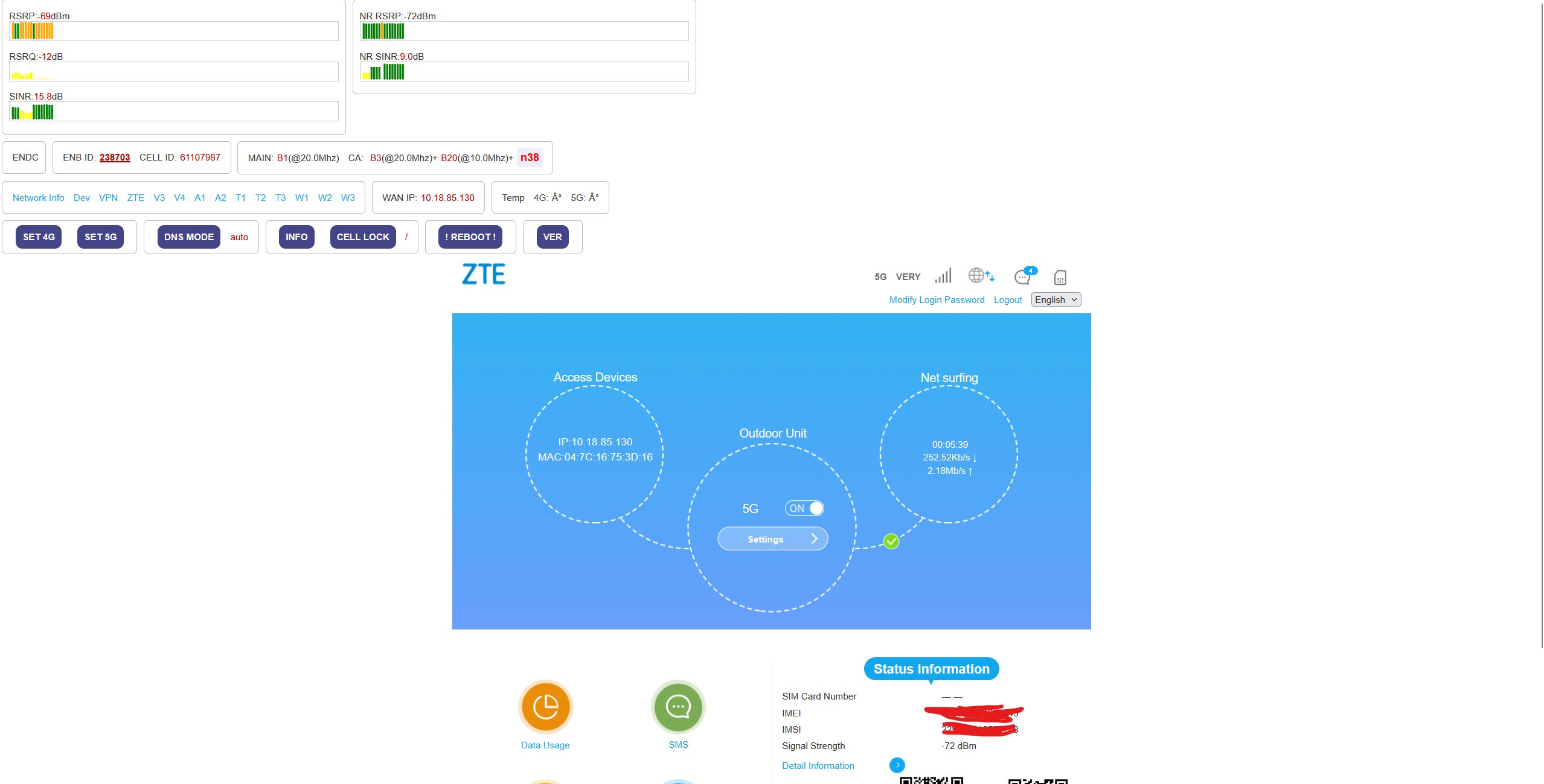

MassimoBordonaro flavione Sembrava solo in area ZTE ora hanno trovato il modo per bloccare N38 anche in area ericsson... ma continuo a chiedermi perchè...
dugliano flavione io con zyxel aggancio pure queste, ma ho disabilitato b7 perché altrimenti non aggregava n38
flavione dugliano io con zyxel aggancio pure queste, ma ho disabilitato b7 perché altrimenti non aggregava n38 Esatto, lo screenshot è stato fatto lo scorso weekend in zona Ericsson con un FWA505. E confermo che da quello che ho visto, la B7 c'è quando la N38 manca e viceversa.
