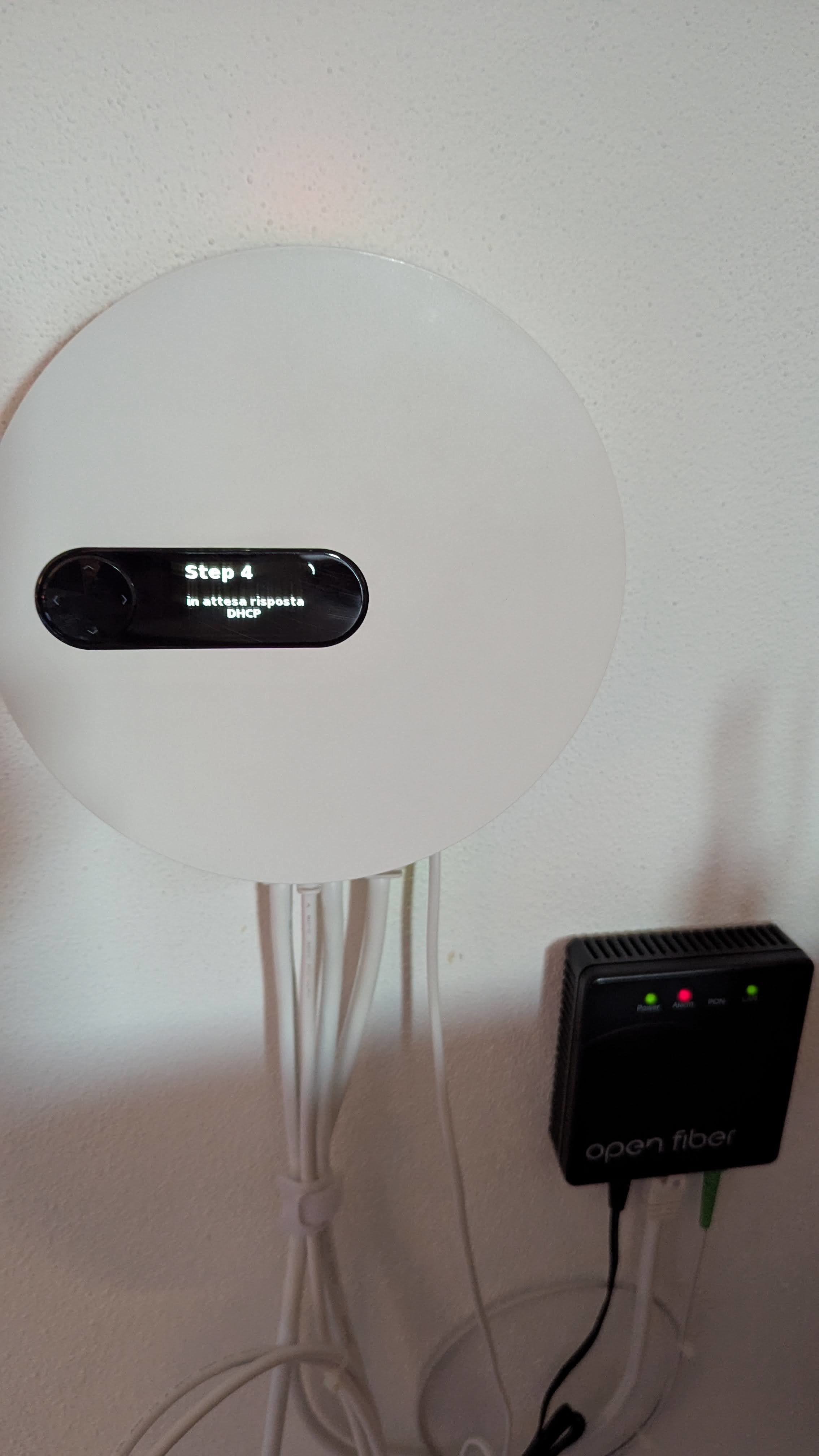

Dopo aver installato la fibra con Iliad è funzionata perfettamente per circa 3 settimane, poi da domenica scorsa (27/4) la iliadbox rimane allo step 4 e non si connette alla rete.
Dopo almeno una decina di chiamate al 177 e dopo che mi hanno detto che mi avrebbero contattato con urgenza, è una settimana che non ricevo notizie ne chiamate da tecnici.
MI hanno detto che hanno passato il ticket a OpenFiber ma di openfiber neanche l'ombra.

          DavideD la iliadbox rimane allo step 4
          Lo step 4 sta ad indicare che non riceve risposta dal server DHCP di Iliad e quindi non viene assegnato un IP sulla WAN.
          Tu sei in EPON (5Gbit) o GPON (2,5G o 1G) con Iliad?
          Se sei in EPON è tutto un problema di Iliad che nulla ha a che fare con OpenFiber.

            leoventu Per quel che ne so io lo step 4 indica già che non può essere un problema di Openfiber bensì tutto di Iliad... E per quel che so io, per quelli del 177 qualunque problema è di competenza di Openfiber, a momenti anche le calamità naturali

              Bast Sbagliato, scollegato a fine Dicembre erroneamente in armadio da pseudo tecnico per conto di OF, il risultato era questo
                ellegi71 Ok, quindi stavolta magari hanno ragione loro
                ellegi71 Nel tuo caso però sei sotto OpenStream e come si può vedere l'ONT ha alarm rosso e PON spenta, la conseguenza è quella. Se sei sotto EPON la situazione potrebbe essere diversa.
                Bast Dipende tutto da chi gestisce i circuiti e gli OLT e su che infrastruttura si trova.

                        In EPON se dovesse venire a mancare segnale ottico la IliadBox si bloccherebbe allo Step 2.
                        Lo Step 3 è quello dove la IB conferma che il segnale c'è e la connessione è stabilita.
                        Lo Step 4 indica l'attesa del rilascio IP da parte del DHCP server Iliad.

                          ellegi71 in questo caso manca il segnale ottico pertanto il problema è primariamente solo di Open Fiber (al netto di altri problemi successivi a quello ottico ovviamente)
                          Ma lo Step numero 4 in questa configurazione può significare: un problema solo di Iliad (L3), di OF (L1/2/3 quindi logico e infrastrutturale, quest'ultimo come il presente ben evidente) o di entrambi relativamente alla configurazione dei kit di consegna traffico in caso di OS (L2/3)
