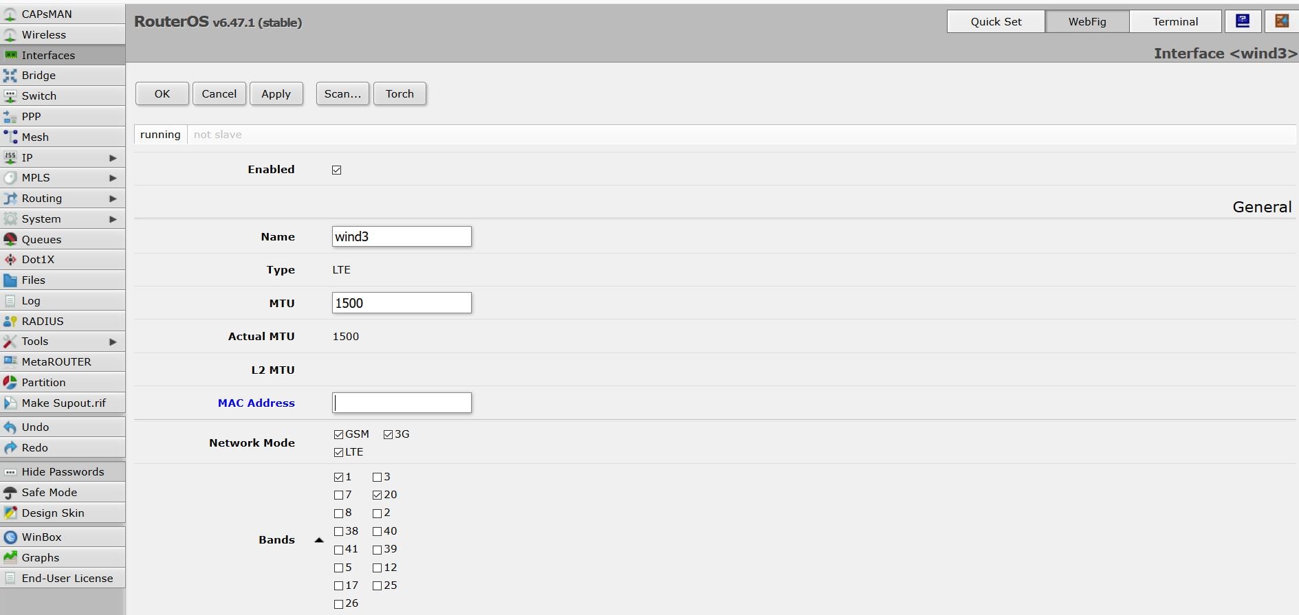

          no, io non sono un programmatore ma uso tranquillamente un mikrotik, tra l'altro esiste un ottimo forum di supporto (in inglese). Solamente che di base i mikrotik sono pensati per un utilizzo esperto per cui non l'interfaccia non è banale e semplificata come quello di un router user friendly
            motoko potresti postare uno screen dell’interfaccia principale del mikrotik che anch’io voglio farmi un’idea? Grazie.
            • motoko ha risposto a questo messaggio
              motoko Mi aggrego alla richiesta di Matt se puoi postare uno screen così vediamo hehe grazie

                    qui comunque si può vedere come selezionare le bande (per selezionare la bts invece si deve lavorare di terminale)
