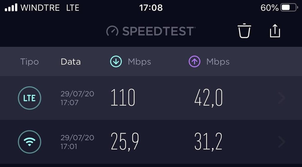

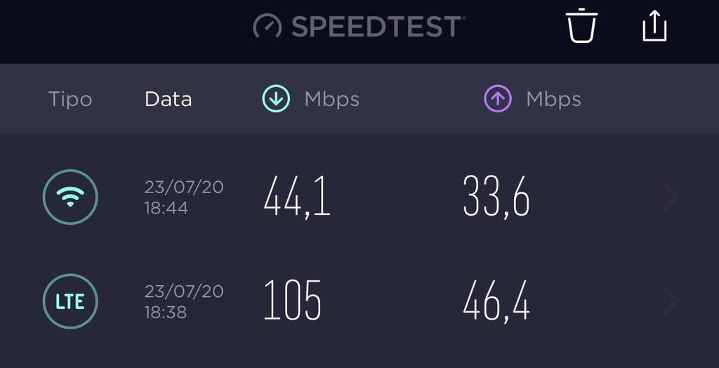

Con il mio iPhone 8Plus (quindi senza modulo 4G+ e senza MIMO) raggiungo velocità STABILE in download tra i 90 e 110 Mbs, e MAI velocità inferiori a 70 Mbs, con punte di 140 Mbs.
Con il router HUAWEI (stessa posizione di iPhone, stessa SIM) raggiungo al massimo velocità in download di 50 Mbs, anche se la stragrande maggioranza delle volte non supero i 30.
Ho provato anche a metterlo direttamente sul balcone con di fronte l'antenna WINDTRE ... ma niente !
Ho provato con il "hack" per andare a scegliere le bande, aggregarle, ecc... ma il risultato non cambia.
Allego immagine: SIM in iPhone e dopo pochi minuti in router HUAWEI

              emanuelsv Ciao. In merito a quanto hai appurato con il tuo negoziante. Mi pare abbiate provato dei modem categoria 6. Giusto? Lo Huawei 535-232 è un cat. 7. Gli smartphone, a seconda del modello, possono avere al loro interno dei moduli modem di categoria diversa da 6 e 7. A questo link trovi una serie di modelli con le relative categorie e velocità massime raggiungibili. Grazie all'aggregazione di banda ed alla modulazione. L'Iphone 8 plus è un cat. 12. Io ho riscontrato lo stesso fenomeno. Con il cube della Wind (che è un cat. 6) andavo a 40-50 Mbps. Con lo smartphone (pixel3a) andavo sopra i 100 Mbps. Ho quindi provato il TPLink MR600 (sempre cat. 6) e ho guadagnato qualcosa (circa 10 Mbps). E quando sono passato ad un Huawei 818-263 (cat. 19) che ho fatto il salto e viaggio a 90 Mbps con punte sopra i 100 Mbps. Non credo che Wind limiti la velocità sulla base del dispositivo. Sono più propenso ad attribuire il tutto alla categoria del modem (interno allo smartphone vs. esterno). Hai modo di provare un modem esterno di categoria decisamente superiore al 7? Così avresti la controprova.

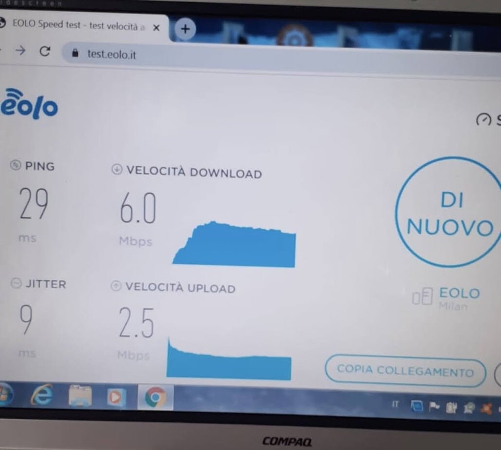

                Ieri l'altro una mia Collega mi ha mandato uno screenshot del suo PC collegato ad un nuovo TP-Link TL-MR6400 che ha comprato per il telelavoro (era quello che volevo prendere io, ma poi presi il HUAWEI 535-232 ... e che poi ho restituito perchè non soddisfatto).
                La mia Collega abita sulla mia stessa strada, ed ancora più vicina all'antenna WINDTRE (circa 150m) ed anche lei al terzo piano.
                Questo lo screenshot
                Anche lei WINDTRE, SIM nuova-nuova giusto per il telelavoro.

                  emanuelsv ma l'MR6400 se non erro è non è manco cat. 6 perchè arriva a 150 Mbps. Certo lo speed test che riporti è abbastanza preoccupante. A me sembra tanto una banda satura. Con il mio 818-263 ho modo di scegliere quali bande aggregare e ci sono delle combinazioni (o alcune bande singole) che vanno decisamente male pur essendo in un piccolo paesino. Ritengo siano sature. Bisognerebbe capire bene a quali bande è agganciato il modem e se le aggrega. Ho notato anche altri fenomeni. Io ho la BTS fuori dalla finestra a circa 450 mt senza alcun ostacolo in mezzo. E mi capita molto spesso di beccare il modem che si è agganciato NON a quella BTS ma ad un' altra che sta a circa 3 km di distanza che non mi permette le medesime velocità. Mi pare perchè gli manca una banda. E qualche (rara) volta mi becca una terza BTS pure fuori comune. Le variabili sono quindi parecchie. Concordo su quello che dici che se ti arriverà il 5G a breve, tanto vale usare il cubetto. Quello che ho capito io è che per sfruttare bene l' LTE con un modem esterno bisogna prendere quelli di categoria superiore. Quindi un po' più costosi. Ciao.
