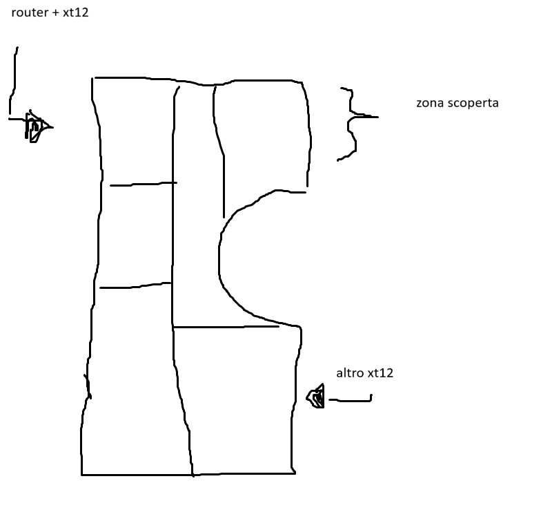

fae la casa mia è fatta a forma di U
il router e quindi uno degli asus e sulla parete (linea verticale della u) sinistra
Dov'è il secondo nodo Asus?
fae riesce a coprire verticalmente benissimo per circa 15 m (taglia 3 muri non spessi però)
Mi ritrovo con questo scenario, più o meno è così anche da me.
fae l'altro lato della casa è una mezza tragedia
la linea verticale è spezzata dall'ingresso e dalle scale del condominio per poi riprendere in altra camera e parte del giardino mentre nel lato opposto ho smepre un giradino e una cantina
il problema sorge se metto il nodo a sud non copre a nord e viceversa
Intendi il secondo XT12?
fae nella parte nord ho cam e tv mentre nella parte sud ho solo un dipositivo (shelly che comanda una luce in giardino) scoperto la cantina pur essendo più bassa rispetto alla casa è coperta

    il secondo l'ho messo a sud ovest della casa
    il problema è nella parte nord ovest lo sto ricontrollando ed è scoperto completamente, tre shelly e una cam (purtroppo) e luci cantina
    quindi sono allo stesso punto del vecchio bt8
    non so se sbaglio a posizionare i nodi
    non so se è una cretinata ma se li usassi come mesh al router tplink cioè collegandoli via wifi e non via lan
    cosi potrei spostarlo nella zona scoperta

      Sicuramente dovresti appunto 'perdere un po' di tempo' per studiare un posizionamento migliore. Anche per questo ti dicevo nell'altro post che stavi andando troppo veloce.
      XT12 sicuramente copre meglio rispetto al BT8, anche se ovviamente non può fare miracoli (nessuno li fa)

        sono riuscito a trovare un posizione diciamo leggermente migliore per il secondo nodo
        ora mi copre l'intera casa
        lato giardino Nord Est a 15mb/s lato SUD EST sempre a 12-15mb/s
        forse forse sono riuscito a trovare la quadra

          Ora - per curiosità - puoi fare la prova col BT8 nella stessa posizione di XT12 per vedere se ci sono grosse differenze nella copertura?
                  ti dirò leggermente più performante ma veramente pochissimo
                  li dove il vecchio non prendeva (lato giardino NE) qui prende ma con velocità di 1/1,5 mb/s
                  per lo schelly va bene
                  lato invece SE velocità 12mb/s il bt8 non prendeva
                  diciamo che se deve superare dei muri sottili ha una copertura maggiore
                  muri spessi non vanno entrambi
