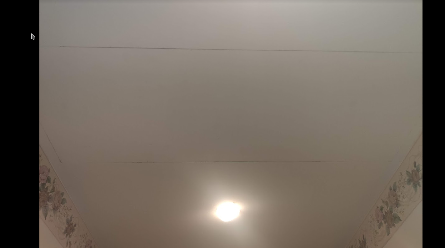

Vi metto una mappa aggiornata con quello che so, i punti rossi sono le scatole di derivazione, le linee rosse continue i corrugati dove ho fatto passare la sonda e so dove vanno, quelle tratteggiate quelli che immagino esistano ma non ho provato.
S+numero sono le scatolette
C è il contatore elettrico
PP è la prima presa (dove ho il modem ora)
Ho definitivamente tagliato la tappezzeria e messo un coperchio (S8), speriamo che non se ne accorgano...
Ho visto anche che i punti problematici sono la scatoletta S3, la S2 e la S8, tutte le altre non sono così piene e in alcuni casi ci sono anche dei corrugati vuoti.
Ho capito anche che ci sono 2 linee "dorsali" che collegano tutte le stanze, purtroppo il modem è sulla linea di destra mentre la scatoletta dentro il controsoffitto è su quella di sinistra.
Dove queste due linee si incontrano rimane ancora un mistero, sospetto succeda nella stanza 4 e l'impianto sia fatto a "ferro di cavallo"
Se fosse così però non mi spiegherei perchè nella stanza 6 ho performance migliori con la powerline rispetto alla stanza 4, c'è ancora qualche mistero da scoprire.
