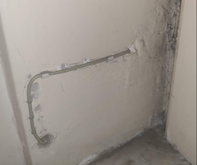

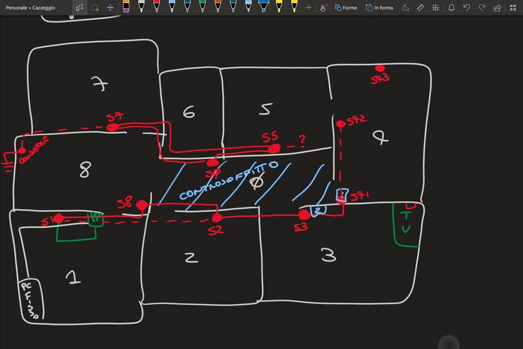

Nope, il multicoppia è giù in cantina, quello è il drop che arriva dalla scatola nel pianerottolo, solo che penso che la prima presa sia stata "spostata" dalla stanza 8 alla stanza 1 e per portare il drop nella stanza 1 è stato fatto un buco nel muro.
Riegel Ho letto anche il tuo messaggio del controsoffitto e della cilindrica grossa li in mezzo: sei nella cacca
Premesso che non so cosa ci sia li dentro.
Però dalla ricerche che ho fatto quella cilindrica dovrebbe essere quasi vuota, so per certo che è collegata alla S8 e alla scatoletta di derivazione telefonica (che non è sulla mappa ma è in basso in corridoio) perchè i cavi telefonici entrano nella S8 ed escono nella scatoletta telefonica, solo che entrano in un tubo i plastica ed escono da un tubo in pimbo.
Quella scatoletta è proprio in mezzo tra le due, puta eva.
A causa di quella scatoletta passare per l'impianto telefonico è fuori discussione, ma non penso che quella scatola sia cruciale ai fini dell'impianto elettrico.
Riegel Se riesci sfila i pannelli in modo da avvicinarti alla scatola
L'unico "pannello" che si sfila è quello centrale, quindi addio.

Come ho detto, non è un multicoppia. La foto non fa fede sulla dimensioni, sarà si e no 3 mm di diametro (guaina inclusa)
LSan83 fai un foro con un trapano ed arrivi nel corridoio 0
Mio papà non è dell'idea e dovrei prendere le misure ma secondo me facendo un bel foro dentro la S41 dovrei sbucare nel controsoffitto, con un po' di fortuna.

Potrei valutare se riesco AP nel controsoffitto o stanza3/4 per la parte destra della casa e router hAP ac2 che fa anche da AP per la parte sinistra nella stanza 1 dove ora c'è il modem (PP verde nel disegno)
