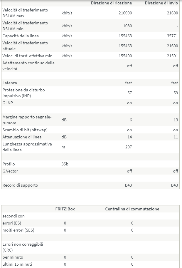

Dopo 20 solleciti, questa mattina è intervenuta una squadra TIM e hanno controllato la tratta. Da quanto m'hanno riferito, hanno cambiato un blocchetto della chiostrina che a parer loro era ossidato, m'hanno cambiato di coppia e hanno anche risolto il problema del basso isolamento (m'hanno riferito che la coppia a cui sono stato attestato ha dei valori buoni). In casa m'hanno sostituito la presa RJ11 della Bticino con una della TIM. Non vorrei essere troppo positivo ma credo che finalmente m'hanno risolto i problemi. Nel pomeriggio ho chiamato il 187 per farmi riattivare il profilo 35b ed ecco i valori di linea:

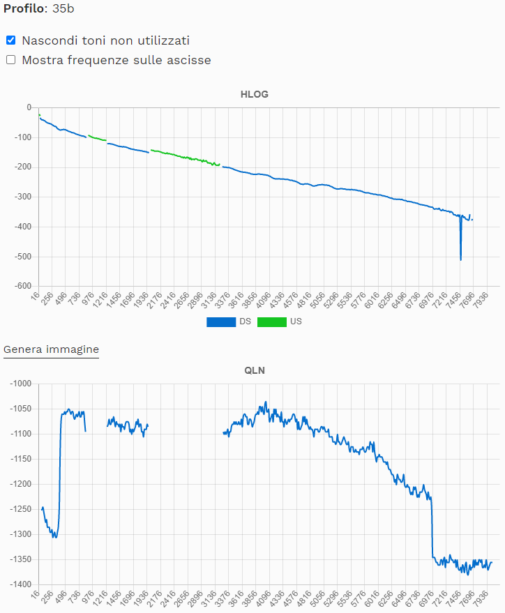

Dato che i tecnici m'hanno fatto vedere il grafico HLOG che gli usciva dal loro palmare, ne ho approfittato per chiedere informazioni sulla derivazione della mia chiostrina che non risulta però dal log e m'hanno riferito che alcune coppie sono state eliminate dalla derivazione tra cui quella che sto usando ora io (ora non so' il fondamento e la realtà di quanto m'hanno detto)
