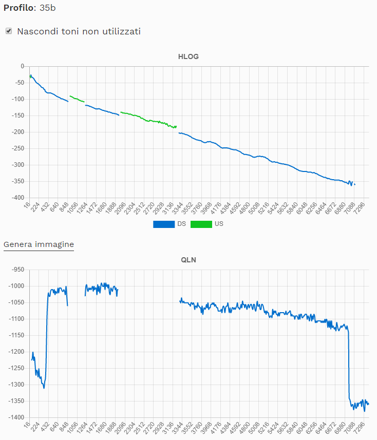

Buon pomeriggio a tutti, dopo aver postato nell'apposita discussione il grafico HLOG/QLN della mia linea, @Hadx mi ha riferito che non sono attestato su di una linea derivata (quanto meno è quello che si evince analizzando i grafici) però vorrei capire la discrepanza di quanto rilevato dal modem e quanto riportato sulla chiostrina a cui sono collegato.
Questo il grafico postato:

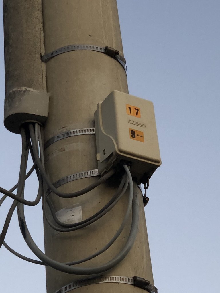

Mentre questa è chiostrina a cui sono collegato:

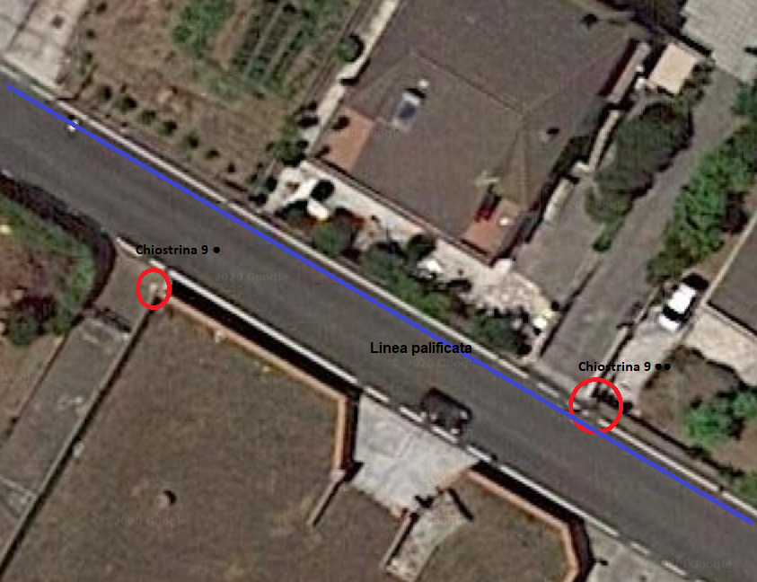

In prossimità della mia chiostrina, ce n'è un'altra che riporta come indicazione decade 9 e un pallino.
Possibile che sono errate le indicazioni riportate sulla chiostrina? Tra l'altro mi sono fatto un giretto nella mia zona e non ho trovato nessun'altra chiostrina con la stessa decade.
