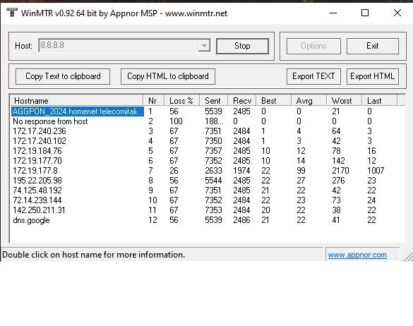

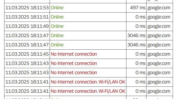

                    Ciao ragazzi..scusate se vi secco ancora ma torno per dirvi che non ho risolto nulla. Ho preso un modulo di rete anche performante tp link per il pc ma niente. Si disconnette tutto in modo casuale di nuovo, sia sul pc che sul portatile con cui ho fatto altri test, si disconnettono pure separatamente. Cioe' se uno si disconnette non per forza anche l'altro si disconnette, ma lo fanno entrambi in momenti casuali. Non e' cambiato nulla dall'ultima volta per quanto riguarda configurazione, tranne che il pc sta usando un'altra scheda di rete pcie che si disconnette come prima, quando non ce l'avevo.
                    Posso dirvi che sul programmino WinMTR quando si disconnette(del tutto) noto una perdita di pacchetti allucinante come vedete in foto, mentre quando "lagga" perde 1 pacchetto. inoltre ho notato che la linea in speedtest e sul internet connection monitor spesso e volentieri ha picchi di lag, alcuni anche assurdi.
                    Non so cosa altro pensare se non disdire TIM all'istante perche' non ne posso veramente piu'
                    Sandro922
                    Sinceramente non saprei cosa dirti in più, potresti aver beccato il modello di TimHub Pro un poco loco aka malfunzionante.
                    Dovresti provare a fartelo cambiare.
