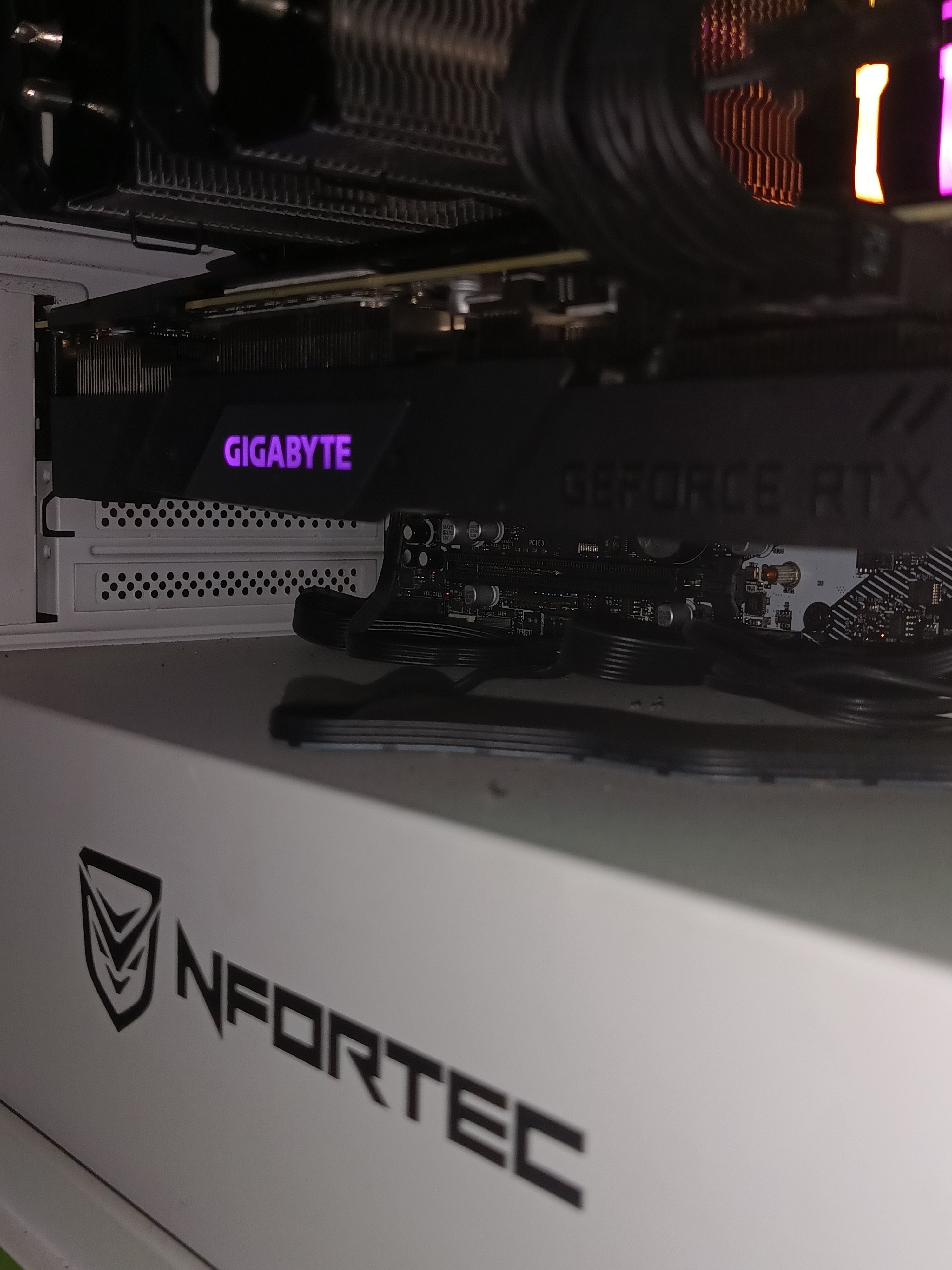

                    devo cercare quindi un modulo pci express? sarebbe da attaccare sotto la gpu, ho una microATX con una scocca che isola zona alimentatore dal resto del pc. a seconda di come e' fatto sto modulo probabilmente nemmeno ci sta

                            TheMarsican eh come vedi c'e' poco spazio per lavorare, a malapena per infilare una mano. probabilmente c'e' da togliere la scocca sotto la gpu, ma un modo me lo trovo per metterla

                              Oddio ho messo mano in pc molto più piccoli ahah
                              Al massimo stacchi la GPU per lavorare meglio.

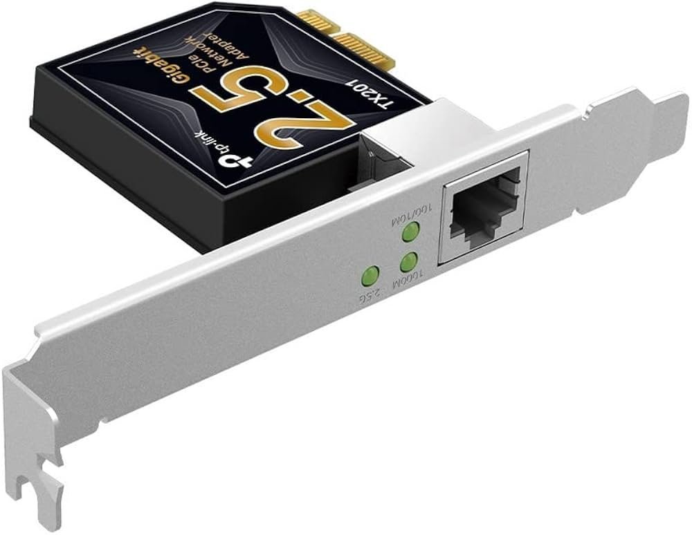

                              Comunque lo slot PCI è libero, sistemando meglio i cavi si guadagna spazio e considera che una NIC PCI è molto slim, tipo questa:
                              (esempio)
