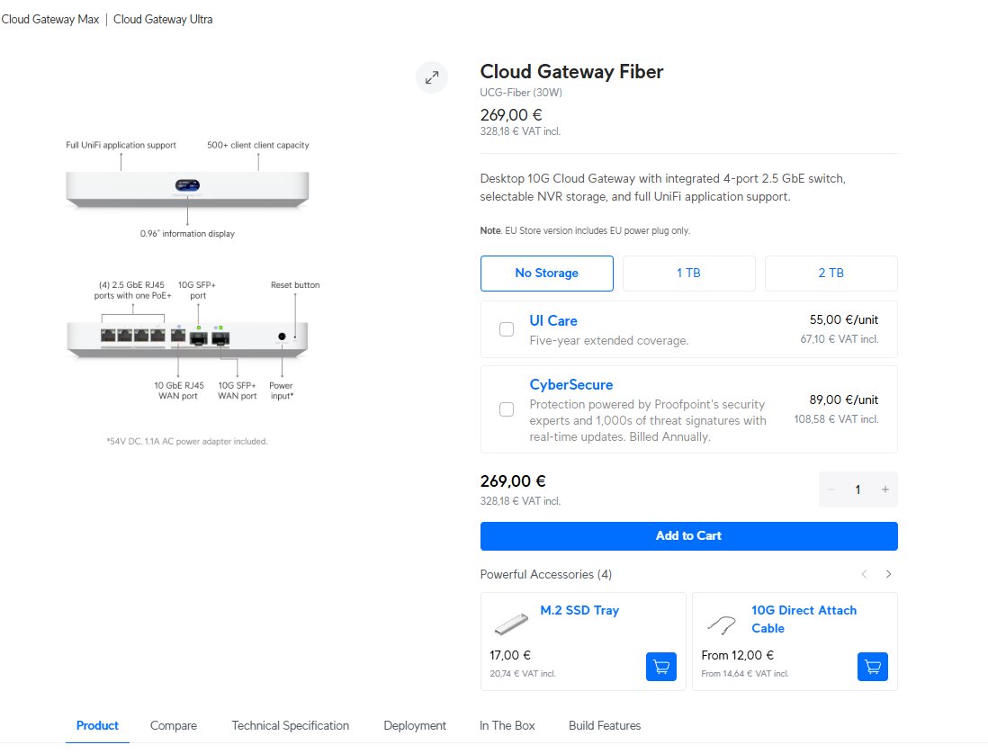

                                  Qualcuno forse nei messaggi indietro che cercava pare sia tornato disponibile ora sul portale ufficiale lo danno a
                                  328.18 € iva inclusa
