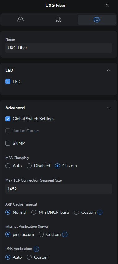

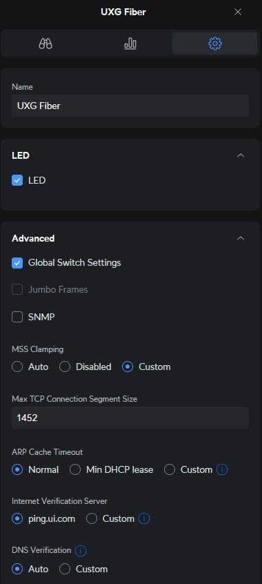

                  EDIT: Ho un UXG-Fiber con ISP Dimensione 2.5G/1G ed è stabile come una roccia. L'unica nota ricevuta dal supporto prima della migrazione da un vecchio gateway (sempre Unifi) fu quella di rimuovere prima dall'applicazione network il vecchio gateway e poi adottare il nuovo. Prima volta che leggo di simili problemi.
