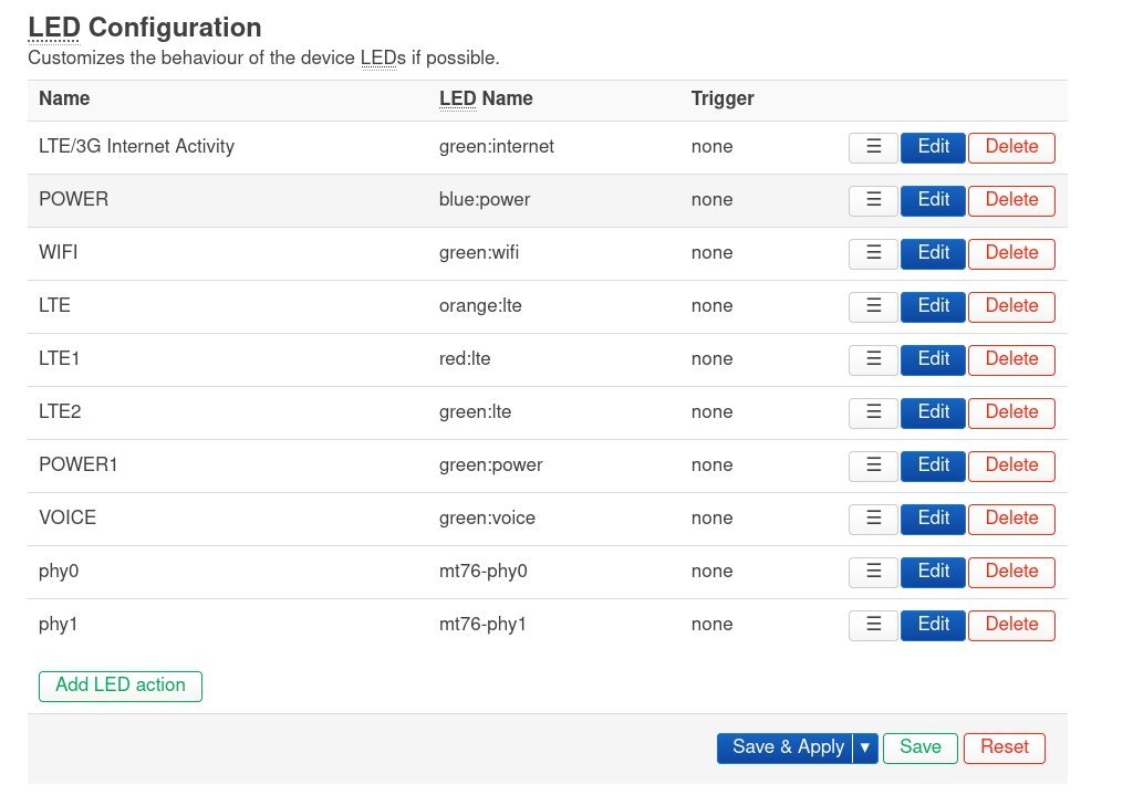

voglio disabilitare tutti i led di questo router:
anteriori:
posteriori:
https://openwrt.org/toh/zyxel/lte5398-m904#leds
ecc l'elenco sarebbe molto lungo dipende dalle esigenze che ognuno potrebbe avere ...

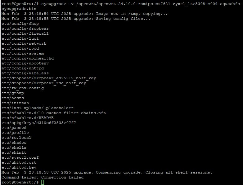

    sono arrivato al punto 3. Entro in console e devo dargli il sysupgrade.
    non avevo copiato il file "sysupgrade" sul router ma poco male, gliel'ho copiato con scp in una cartella fatta da me chiamata openwrt (update: ho provato anche dalla cartella tmp ma nulla da fare, stesso errore).
    lancio a questo punto il sysupgrade e ottengo questo:
    dove sbaglio?

      francobomber sono arrivato al punto 3. Entro in console e devo dargli il sysupgrade.

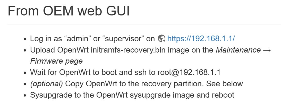

      facciamo un passo indietro
      presumo che stai eseguendo questa parte della guida (che è stata da me eseguita correttamente senza alcun problema):
      https://openwrt.org/toh/zyxel/lte5398-m904#from_oem_ssh
      se invece stai eseguendo questa parte della guida (che non è stata da me eseguita) potresti provare quella che ti ho indicato sopra:
      https://openwrt.org/toh/zyxel/lte5398-m904#from_oem_web_gui
      cosa hai scaricato e da dove (intendo i file) ?
      presumo che avrai scaricato:
      https://downloads.openwrt.org/snapshots/targets/ramips/mt7621/openwrt-ramips-mt7621-zyxel_lte5398-m904-initramfs-recovery.bin
      e
      https://downloads.openwrt.org/snapshots/targets/ramips/mt7621/openwrt-ramips-mt7621-zyxel_lte5398-m904-squashfs-sysupgrade.bin
      oppure hai creato il tuo firmware a partire da:
      https://firmware-selector.openwrt.org/?version=24.10.0&target=ramips%2Fmt7621&id=zyxel_lte5398-m904
      hai verificato il sha256sum dei file prima di procedere ?
      ti ricordo che la corretta procedura di sysupgrade prevede che i file siano spostati sulla directory /tmp (vedi documentazione):
      https://openwrt.org/docs/guide-user/installation/sysupgrade.cli
      confermare le mie supposizioni ...
      no, ho utilizzato questa parte: https://openwrt.org/toh/zyxel/lte5398-m904#from_oem_web_gui
      Ho scaricato
      da qui: https://firmware-selector.openwrt.org/?version=24.10.0&target=ramips%2Fmt7621&id=zyxel_lte5398-m904
      si
      la prima volta non avevo messo il sysupgrade in tmp ma dalla seconda volta in poi ho fatto tutto correttamente.

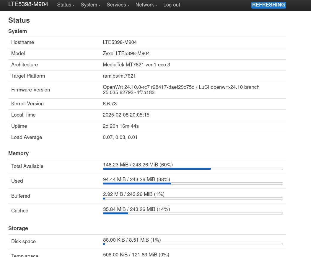

      La cosa divertente è che pur non essendo mai andato a buon fine il sysupgrade ora riesco ad accedere serenamente a openwrt. 😅
      Ho configurato un pò di cose e ora navigo tranquillamente.
      Ripeto non so perchè. Ho sempre ricevuto messaggi di errore.

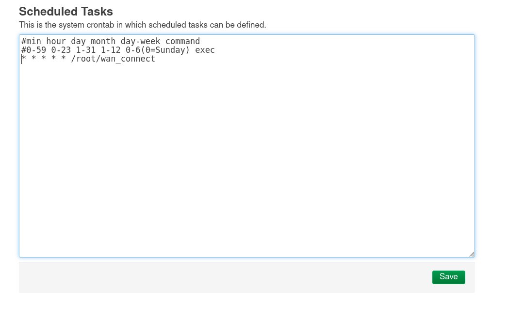

        Ora mi stavo dedicando all'installazione del tuo script ( @compact ) che onestamente non so dove vada inserito, credo in scheduled tasks vero?

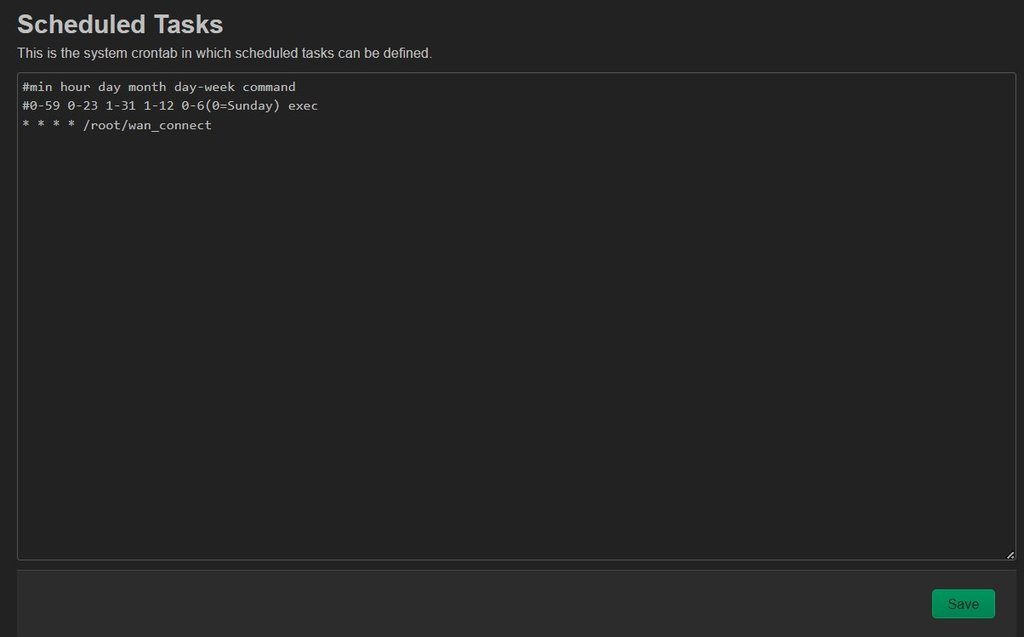

        ok quindi già hai un Openwrt funzionante perfetto ...

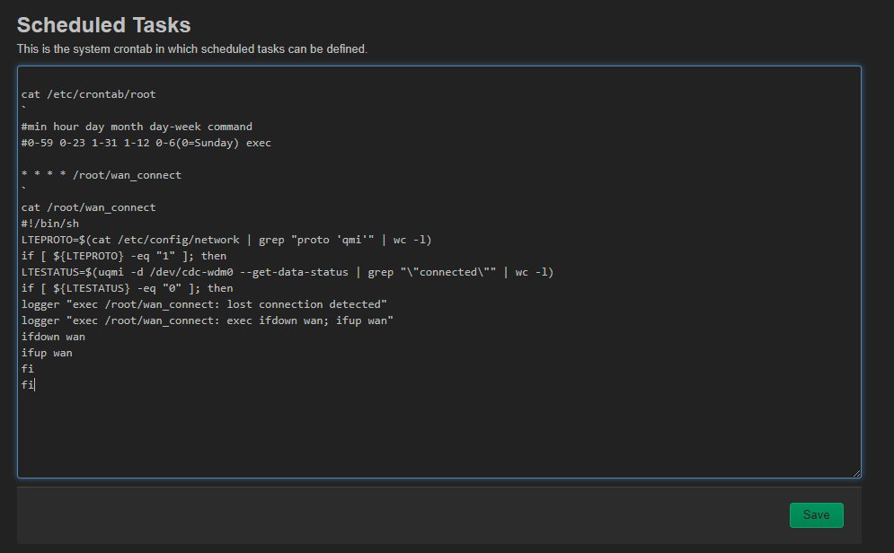

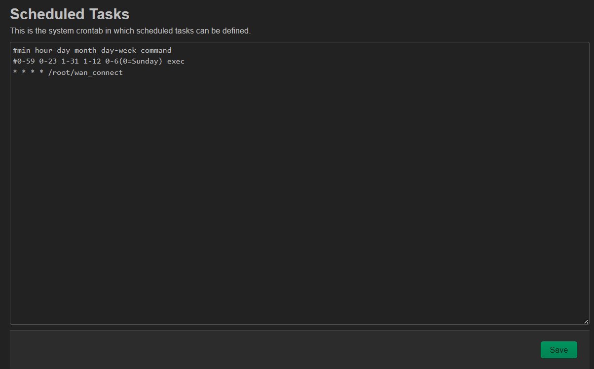

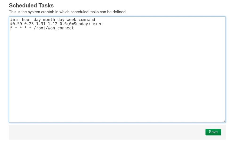

        1. devi modificare il file /etc/crontab/root
        questo puoi farlo tramite interfaccia grafica e il suo contenuto sarà cosi:

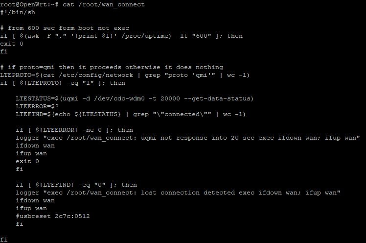

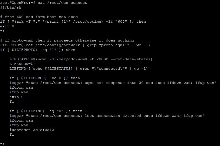

        2. devi crearti uno script nella directory /root chiamato wan_connect
        è stato leggermente modificato ma funziona correttamente 😀
        collegati via ssh al router e dai questo comando:
        wget -c https://github.com/compact21/openwrt-script/raw/main/wan_connect
        mi scuso ma questo forum non formatta bene gli script quindi dovrai scaricare il file
        procedi e fammi vedere poi come sono i tuoi file eseguendo questo comando dopo averti collegato via ssh al router
        cat /etc/crontab/root; cat /root/wan_connect

            francobomber qui invece abbiamo un problema per accedere a crontab
            dopo aver modificato il file nell'interfaccia grafica devi premere il bottone salva
            riprova

              dopo un po di tempo (giorni) dovrai vedere questo nei log:
              Thu Feb 6 11:46:01 2025 user.notice root: exec /root/wan2_connect: lost connection detected exec ifdown wan; ifup wan
              Thu Feb 6 23:42:01 2025 user.notice root: exec /root/wan2_connect: lost connection detected exec ifdown wan; ifup wan
              Fri Feb 7 11:39:01 2025 user.notice root: exec /root/wan2_connect: lost connection detected exec ifdown wan; ifup wan
              Fri Feb 7 23:37:01 2025 user.notice root: exec /root/wan2_connect: lost connection detected exec ifdown wan; ifup wan
              Sat Feb 8 11:35:01 2025 user.notice root: exec /root/wan2_connect: lost connection detected exec ifdown wan; ifup wan
              Sat Feb 8 23:33:00 2025 user.notice root: exec /root/wan2_connect: lost connection detected exec ifdown wan; ifup wan
              Sun Feb 9 11:29:01 2025 user.notice root: exec /root/wan2_connect: lost connection detected exec ifdown wan; ifup wan
              anche in questo caso ho uno script che mi filtra i log con quello che voglio ottenere:

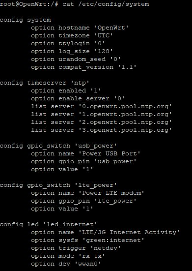

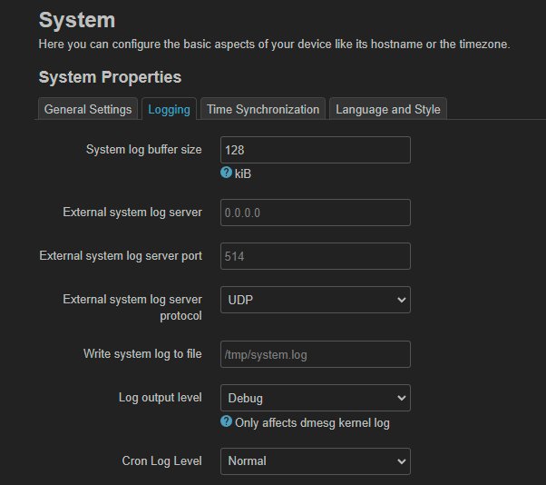

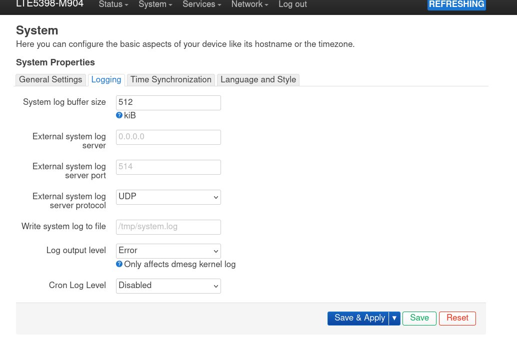

                  puoi postare il seguente comando è solo per capire perchè a te da un cron.err
                  cat /etc/config/system
                  suppongo che tu abbia dei log più verbosi modificare i parametri cosi (da interfaccia grafica):
                  effettivamente a me i log hanno una verbosità sicuramente piu alta (debug)
                  ma adesso copio le tue impostazioni 😛
