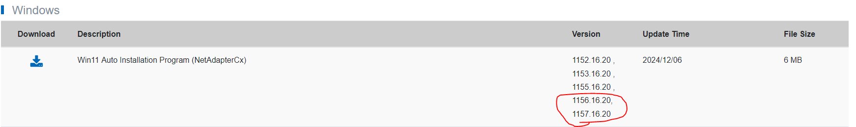

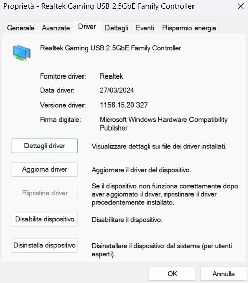

      Il problema secondo me è che ho i driver "vecchi" e non riesco a mettere quelli nuovi. Vedo questo:
      Quando invece la tua versione è la 1156.16.20.829, uscita a fine agosto.

          Provato da qui a installarli, e ce l'ho fatta. Il driver si è aggiornato.
          La velocità però è rimasta la stessa 🙁

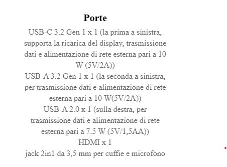

                      An una cosa il Huawei Matebook D14 di che anno è? Perchè se è 2024 da specifiche la porta usb-c è 3.2, da come vedi dalla foto... Forse è più vecchio?
                        aerozep
                        E' più vecchio, del 2021.
                        Ho recuperato il manuale utente sul sito Huawei per il mio modello e riporta che la porta USB-C è da 3.2, quindi possiamo escludere che sia lei il problema.

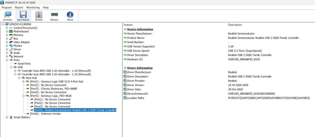

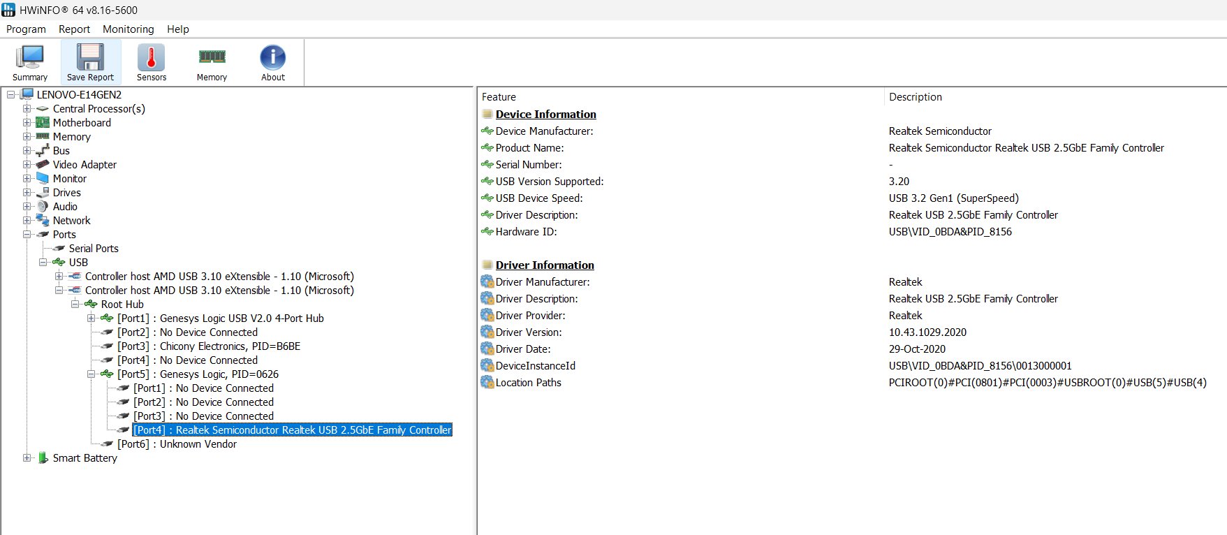

                                Se intalli hwinfo lo vedi subito se è usb 3 o meno.
                                Se è usb 3 vedi qualcosa del genere:
