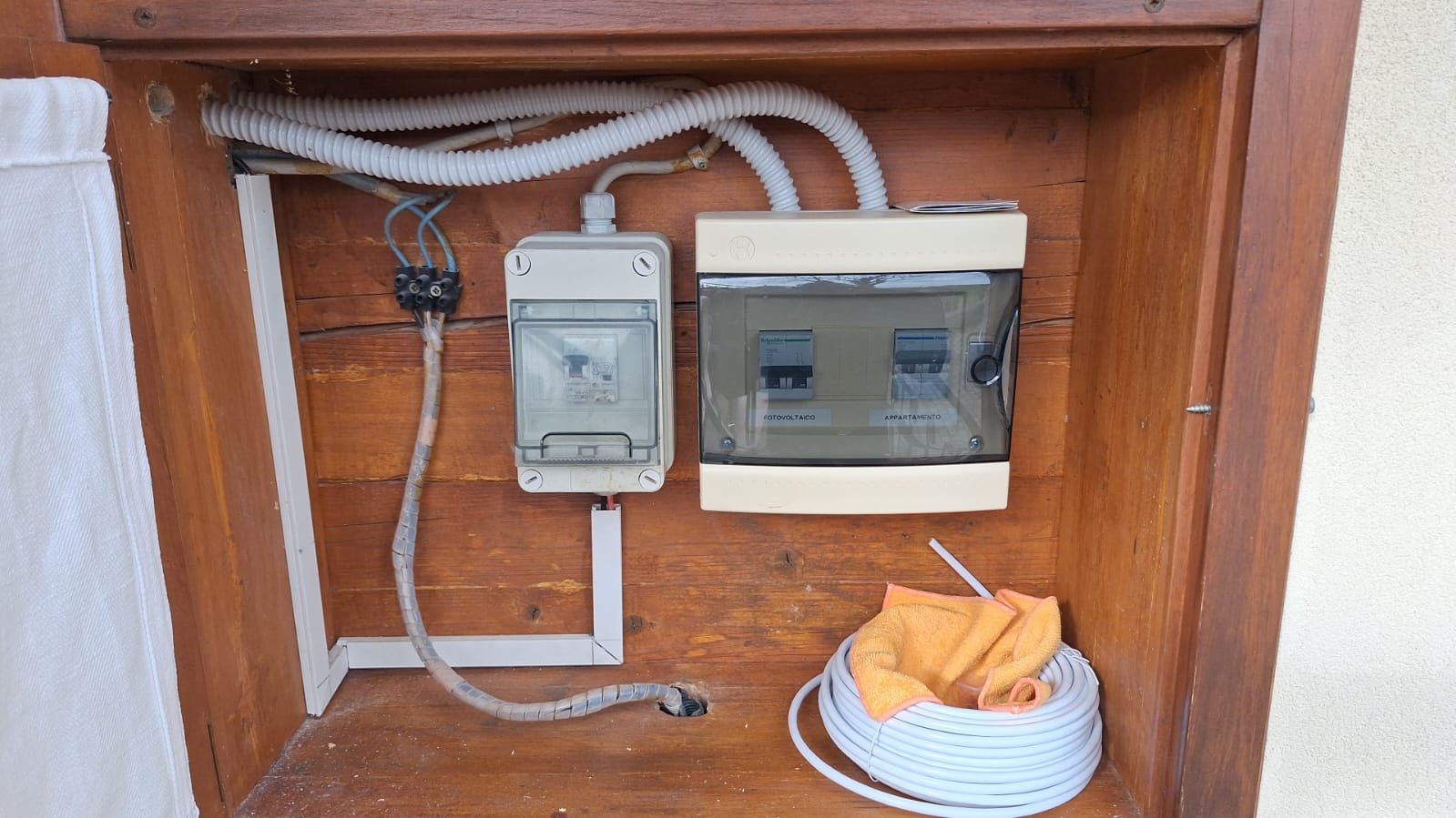

sonnycrocket Salve, sono in fase di ultimazioni lavori in area bianca per installazione fibra open fiber. Vorrei installare ont e borchia in vano realizzato cementato nelle mura di casa posto a fianco di uno stesso identico vano dove ci sono i contatori dell'enel. il vano è "rifinito" in legno , ha uno sportello in legno e vetro. allego un immagine. il posto è altamente riparato da intemperie. La mia intenzione è di metterci borchia e ont, e quasi quasi anche il modem... Che ne pensate?
leoventu sonnycrocket Oltre al fatto che dovresti installare una presa per alimentare ONT e router non la condivido tanto come idea, se hai bisogno di qualcosa devi uscire di casa e soprattutto il segnale wifi ne risente.
pgxx sonnycrocket La mia intenzione è di metterci borchia e ont Se proprio vuoi ci puoi mettere questi due lì dentro, di certo non il router che altrimenti non coprirà bene tutta la casa. Se c'è spazio nelle tubazioni secondo me è meglio portare la fibra dentro casa.
TheMarsican sonnycrocket Che ne pensate? Che borchia ottica ed ONT vanno in casa. Il router obbligatoriamente in casa. La borchia è una semplice terminazione del cavo, come la presa telefonica. Ad ogni modo non so quanto i tecnici sarebbero d'accordo nell'installare tutto lì dentro.
Mark- sonnycrocket Occhio che, tralasciando il discorso borchia e ONT, una cosa come in foto non penso proprio che sia a norma (Per il legno vedasi CEI 64-11, annesso glow wire test...)

simonebortolin sonnycrocket ma un morsetto lasciato così all'esterno? Ma chi è questo elettricista pazzo... Va sistemato
simonebortolin sonnycrocket si ma li va fatto stagno con guaine spiralata, tubi rigidi o meglio ancora cavi e pressacavi, niente canaline o fili volanti o guaine da cavi per la scrivania
psychotrain65 Capisco la borchia ottica esterna, ma l'ONT? non ha temperature massime e minime di funzionamento che non lo rendono adatto all'esposizione al freddo (invernale)/caldo (estivo se batte il sole)?
