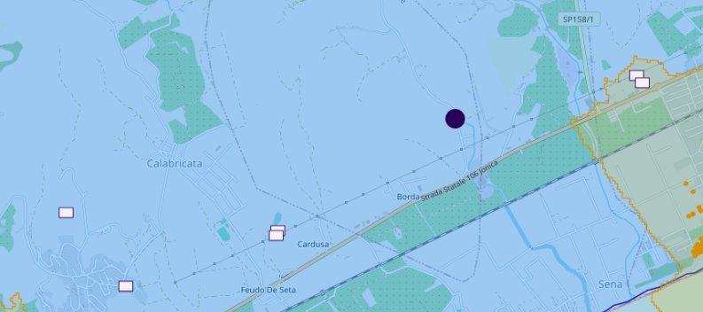

          Mentre cercavo un PCN mi è saltato all'occhio quello di Sersale, che stando al WebGis è totalmente isolato (comunque esiste, si vede da street view).
          Non sembra avere utenze FTTH o FWA, l'unica ipotesi che mi viene in mente è che serva per rilegare le BTS che stanno lì intono ma non si vede nessun tracciato...
          Ho già visto casi di BTS isolate senza tracciato (spesso anche in posizioni errate) ma non ho mai capito se fossero "un errore" o se mancassero i collegamenti in mappa
          Giusto per una mera curiosità, qualcuno sa qualcosa di più? @MassimoC Nei limiti delle tue possibilità riesci ad avere qualche info?
            7 giorni dopo
            enricoz Nel database dei PCN alcuni di questi sono etichettati come SRB, e quindi autonomi da un punto di vista di rete rispetto a realtà miste, le più comuni, dove i PCN servono sia FTTH che PAC/PAL che nodi operatori che BTS. Di solito, però, in quei casi ci si riferisce a SRB del Piano BUL, non a SRB terze.
            enricoz @MassimoC Nei limiti delle tue possibilità riesci ad avere qualche info?
            Il POP_CZ_61_SERSALE ed il giunto comunale associato sono collocati in quella posizione perchè è stato dichiarato uno sviluppo futuro nell'area. Non è un unicum per il Bando 3, soprattutto in Calabria ci sono diversi altri casi simili.

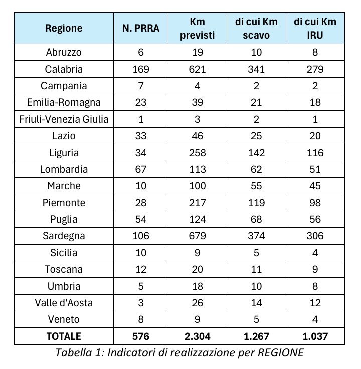

            Infratel ha pubblicato il bando per la progettazione ed esecuzione, che scade il 28 maggio.
            I PCN saranno 576, due in meno di quelli risultati idonei prima della consultazione.
            La media è di circa 4 Km per backhaul, che va dal PCN a un elemento di rete utilizzabile per accendere la fibra.
            Tutti gli altri dettagli sono sostanzialmente confermati.
            Non ho trovato un elenco aggiornato dei PCN, se qualcuno lo vede mi avvisi
            Fonte: https://www.infratelitalia.it/archivio-documenti/documenti/gara-bh-aree-bianche-2025

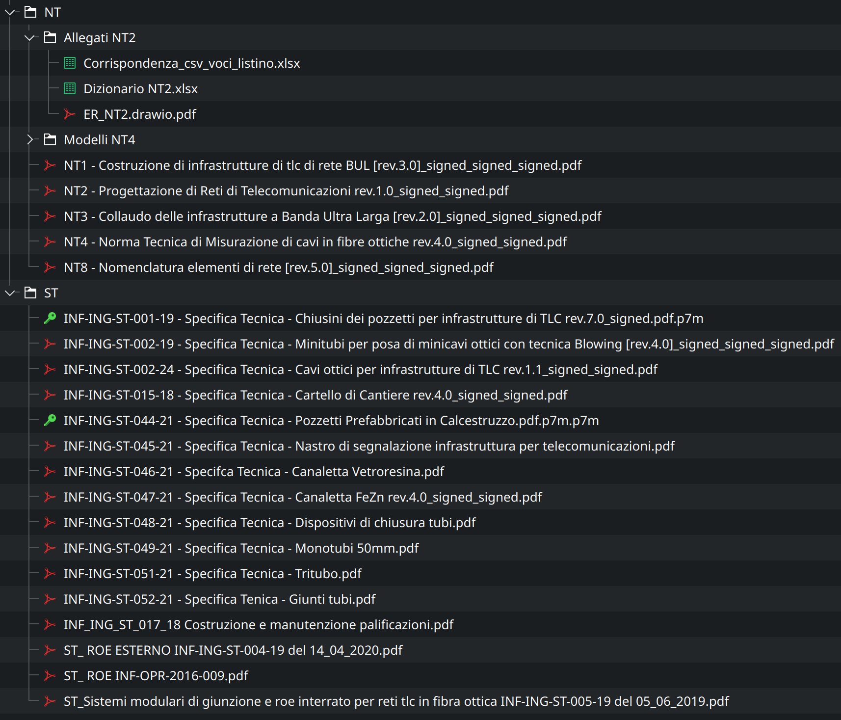

            Dettagli disponibili su https://ingate.invitalia.it/esop/toolkit/opportunity/current/15787/detail.si
            Necessario prima autenticarsi anonimamente cliccando su "bandi e avvisi" su questa pagina
            Per i più nerd sono inclusi listini e manuali tecnici su qualsiasi elemento di rete.
