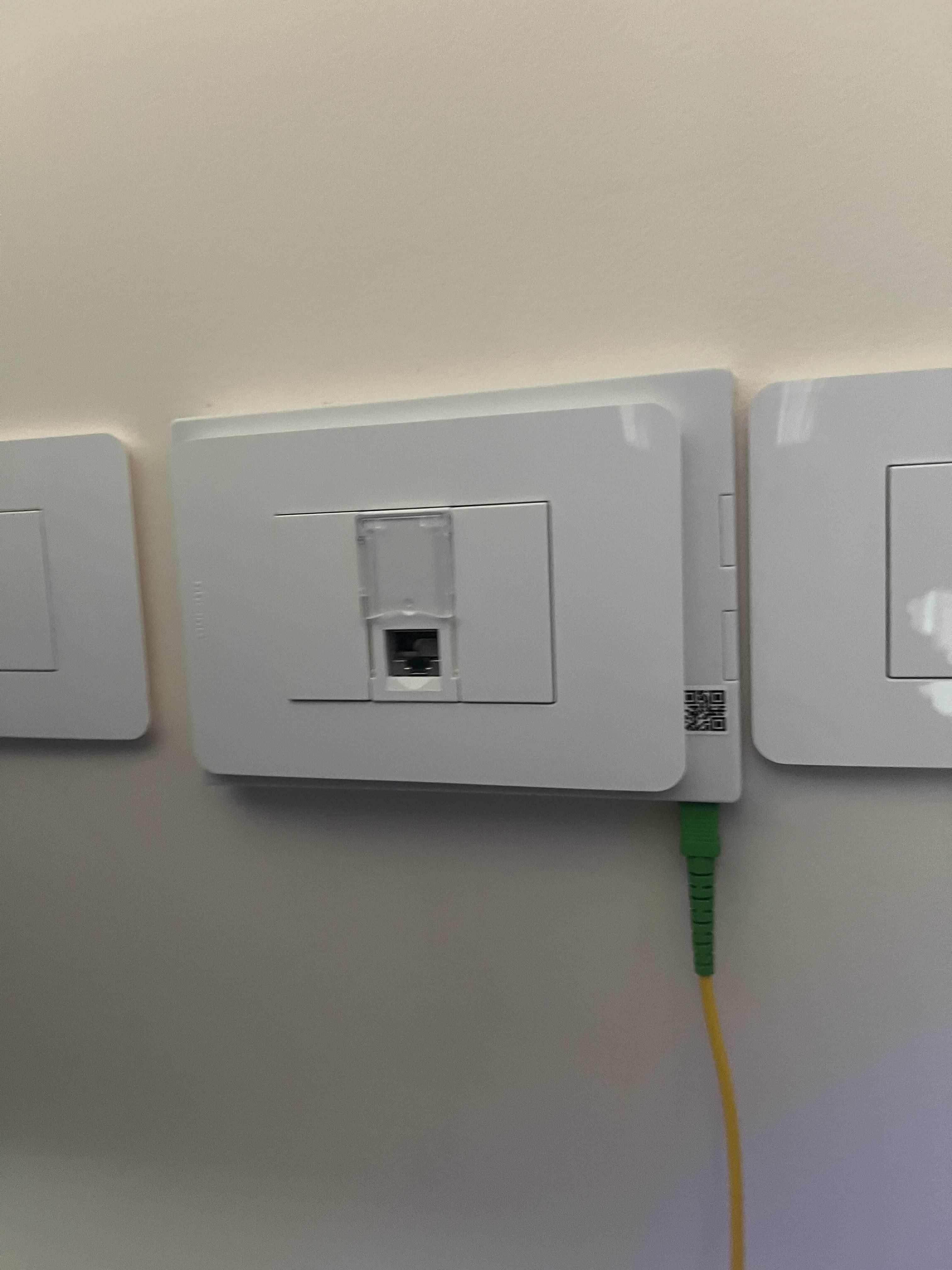

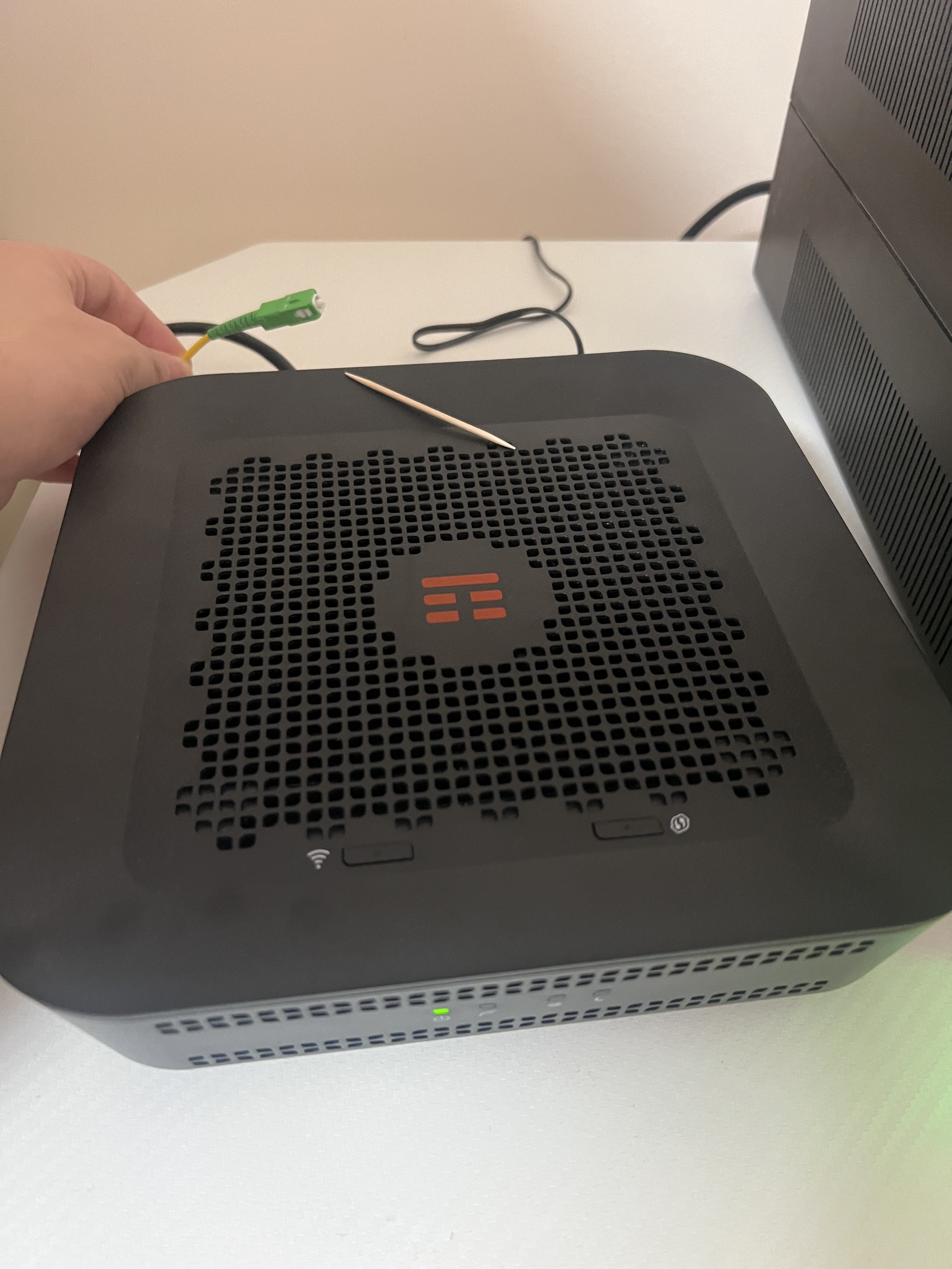

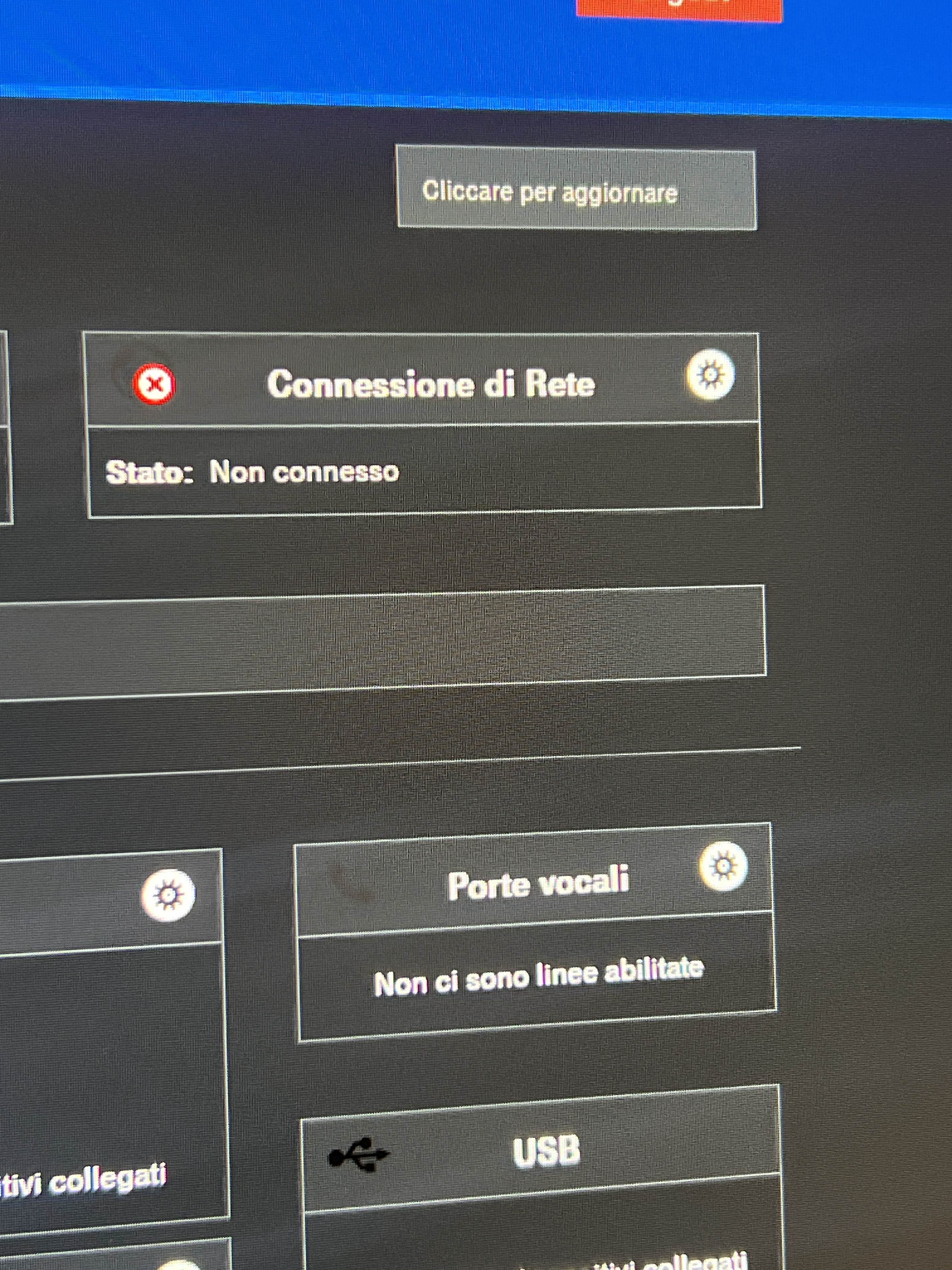

Il 4/01/2025 viene il tecnico a fare i lavori porta la fibra dalla cantina fino a in casa come potete vedere dalla foto sotto. (da sotto a -25db se non erro)

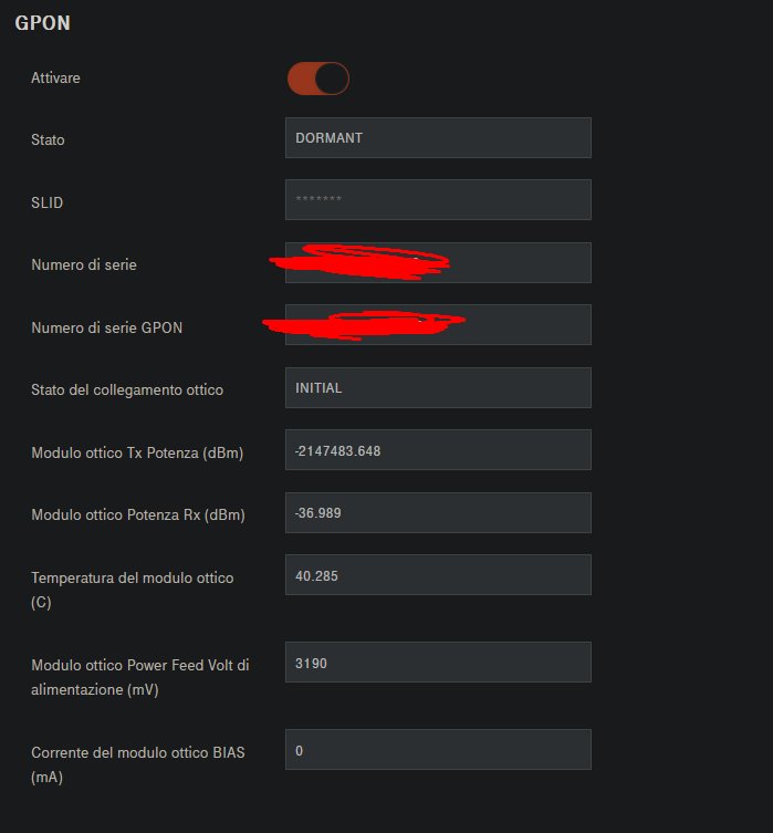

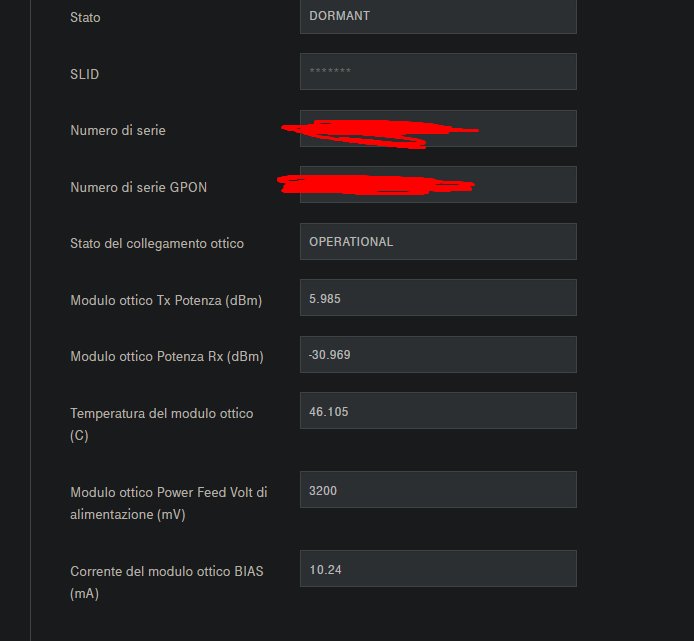

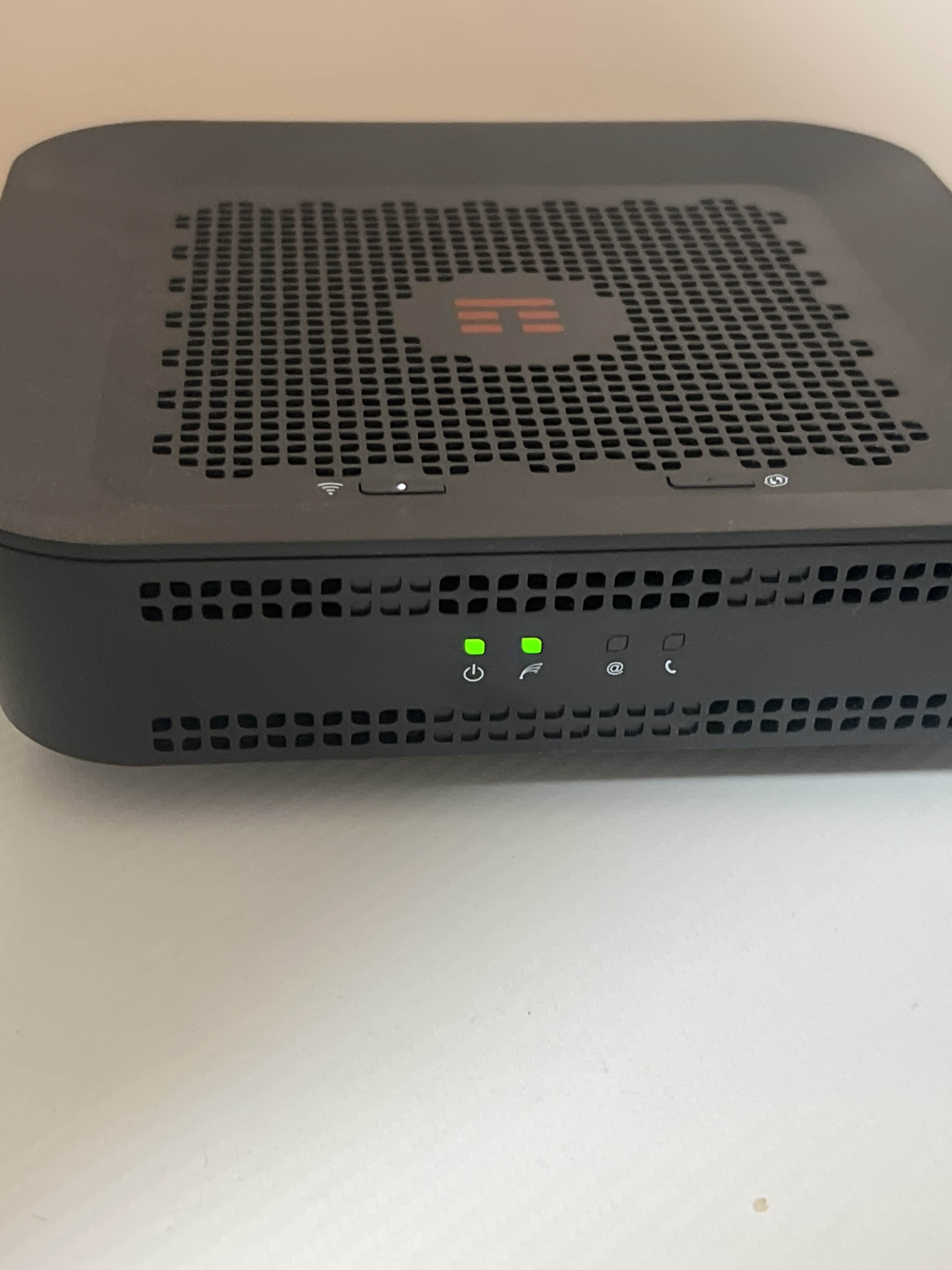

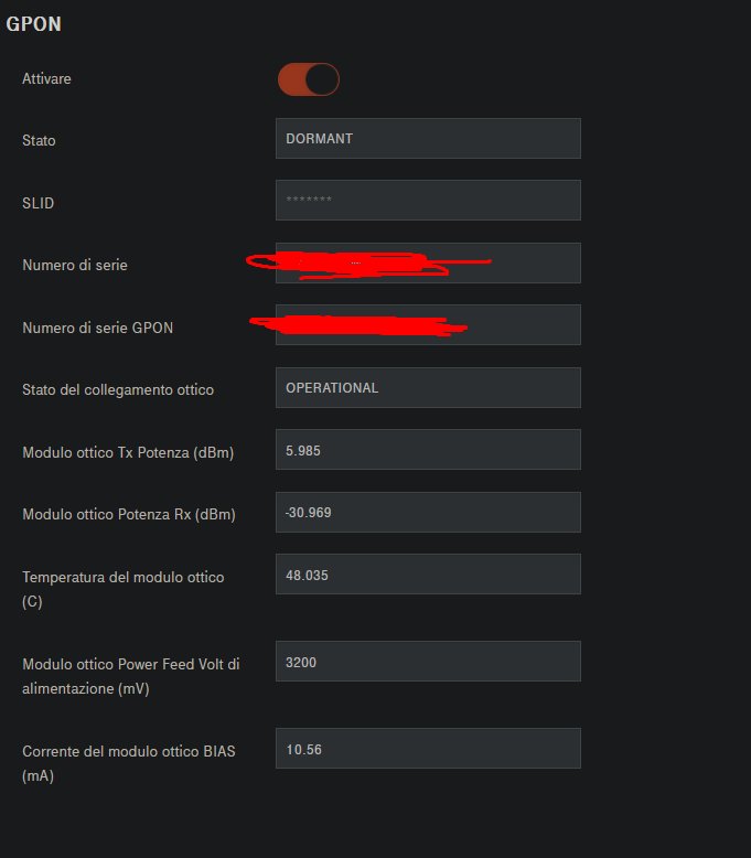

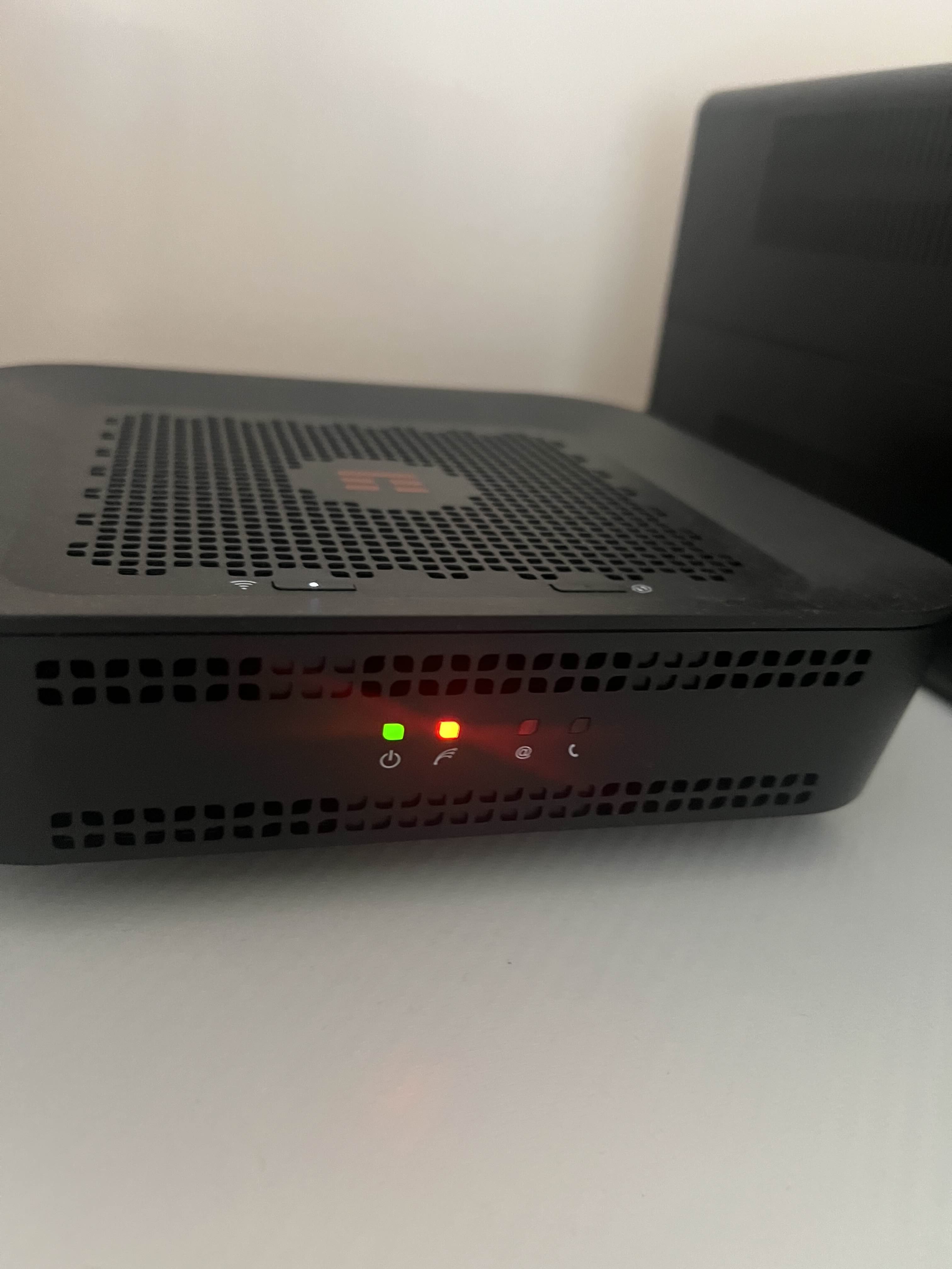

collega tutto al modem Sagemcom TIM e niente si accende ma non si connette ad internet.
Dopo vari controlli se i cavi in fibra non fossero danneggiati o se fossi collegato su Fastweb invece che TIM esce il problema che il ROE era diverso da quello al quale mi avevano collegato. Nessun problema disse lui e aprì una segnalazione sul helpdesk TIM per farla cambiare da loro, dal momento che c'era qualche strano bug che non glielo permetteva di farlo in autonomia. (piccolo spoiler: non era apparentemente solo qualche MINIMO problema) (ah il bug era che poteva cliccare le caselle ma non selezionare nessuna opzione come se fossero vuote)

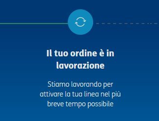

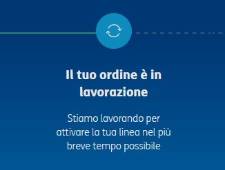

Oggi ho chiamato il 187 per più informazioni e fui accolto dalla data di risoluzione fissata per massimo il 10 marzo 2025.
