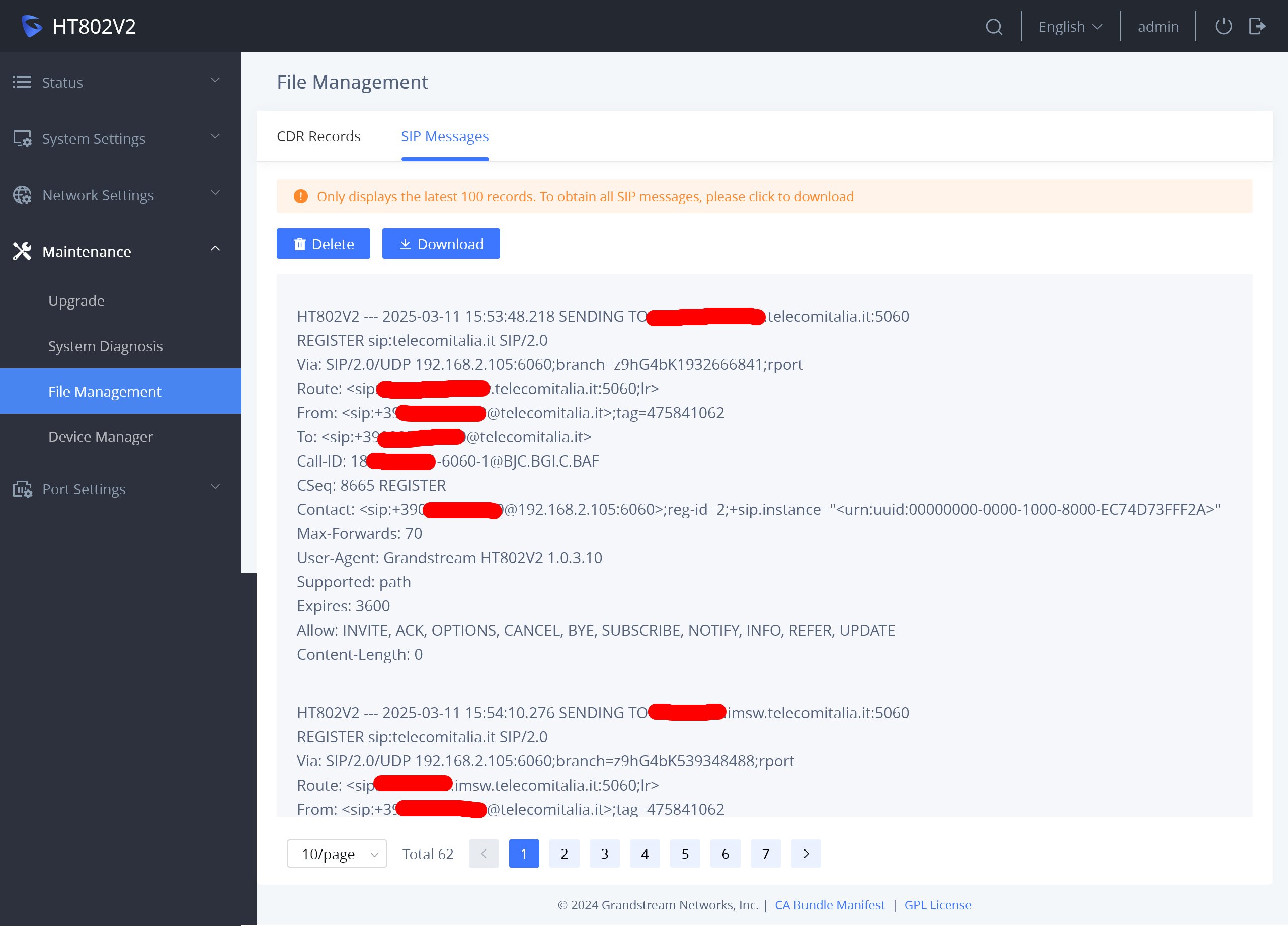

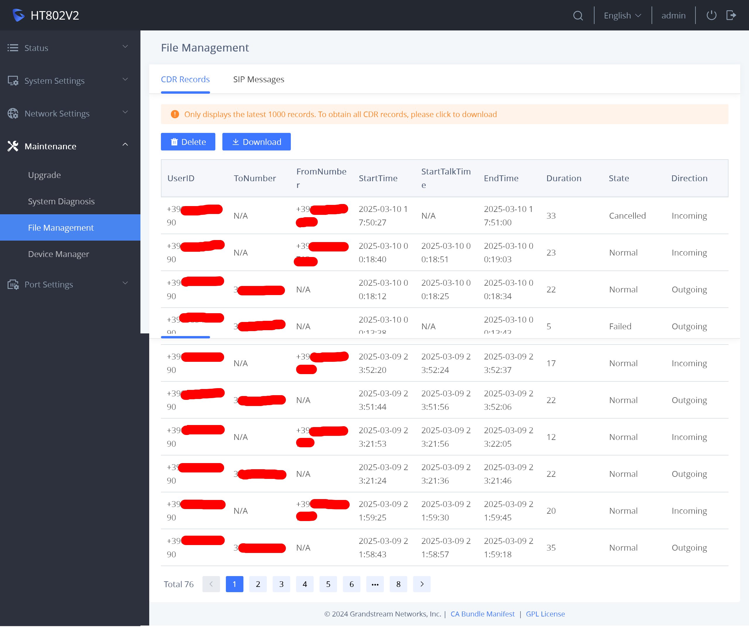

                  Hanno fatto qualcosa di molto utile e carino, non so se può servirmi (CDR Records, e SIP Messages):

                    filtrofibra
                    Interessante.
                    Allora si.. può essere utile.
                    Il messaggio SIP register è il rinnovo della registrazione. Dovresti vederlo di rado. Idealmente ogni 24 ore.
                    I messaggi invite invece sono per le telefonate.
                    Poi ci sono altri messaggi di stato e "options"... in teoria, l'options dovresti vederlo entro 180 secondi l'uno dall'altro.
                    CDR invece è il registro delle chiamate.
                      Technetium CDR invece è il registro delle chiamate.
                      Quindi questo lo tolgo davanti, non ci interessa.
                      Technetium Il messaggio SIP register è il rinnovo della registrazione. Dovresti vederlo di rado. Idealmente ogni 24 ore.
                      Quindi il valore che dovrei tenere d'occhio per capire se il tutto funziona in maniera continuativa o ad intermittenza qual'è? O quali sarebbero?
                        filtrofibra
                        I messaggi register. Dovrebbero essere molto pochi. Idealmente ogni 24 ore con TIM.
                        O ad ogni riconnessione/connessione del modem.
                          Technetium Il messaggio Register vuol dire che perde la linea ogni 24 ore, o che semplicemente "mantiene la registrazione"? Se la mantiene soltanto o invece la perde, il messaggio è lo stesso o sono diversi?
                            filtrofibra
                            Il messaggio register viene inviato ogni volta che si registra sul server voip.
                            Quindi o sta rinnovando la registrazione per scadenza del tempo o l'aveva persa per altri motivi.
                            Idealmente, se non cade la linea, tim richiede una nuova registrazione per scadenza sessione ogni 24 ore.
                            filtrofibra Se la mantiene soltanto o invece la perde, il messaggio è lo stesso o sono diversi?
                            Il messaggio è sempre lo stesso.
                              Technetium Il messaggio è sempre lo stesso.
                              Questo è il problema, il messaggio è lo stesso, come avevo intuito. Va bene, cercherò di capirlo dalle tempestiche del register, grazie.
