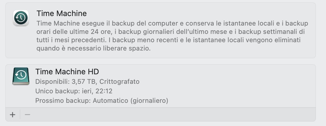

MarcoYahoo ok mi avete convinto! Oggi tra una cosa e l'altra ho impostato il disco WDRed Plus solo per Time Machine, formattandolo in APFS. Come soluzione per salvare i dati cosa mi consigliate? SSD o HD base? Mi basterebbe un tera, con questo approccio ovviamente il disco dei dati verrà incluso nel backup di time machine così anche se si rompe non ci sono problemi anche se ora mi viene il dubbio 4 TB per Time Machine basteranno per fare il backup di 1.5 tera (SSD interno + disco dei dati)?

4tb sono più che sufficienti per un backup da 1.5tb, avrai spazio per molte istantanee.

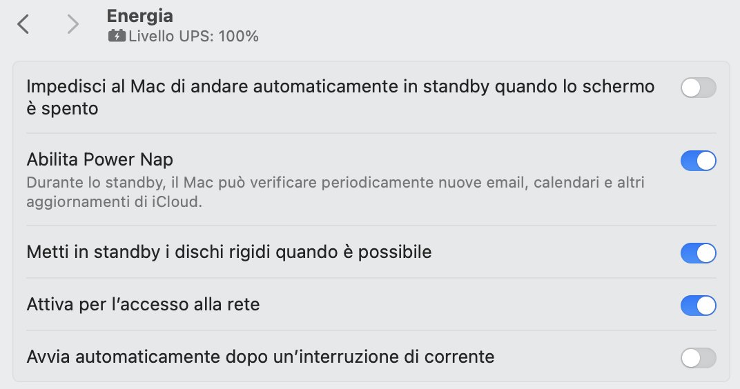

Ora è insorto un problemino però: il disco di Time Machine, quando lascio il Mac in stand-by, sembra disconnettersi e mi appare l'avviso che il disco è stato espulso non correttamente. Da cosa dipende ciò?
framanzari95 Su questo comportamento anomalo in stand-by, servirebbe qualche altro dettaglio: il messaggio di errore appare mentre il disco esterno sta effettuando il backup oppure dopo che il backup è stato completato?
A me non è mai successa una cosa del genere, anche perché non lascio mai il disco attaccato alla porta usb ma lo espello subito dopo aver terminato il backup.
