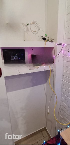

    immagine di dove metterei il rack
    altezza max 120 cm
    larghezza/spessore penso che posso spingermi a 40/45
    lunghezza per incastarlo in quel modo, 59/61 cm max
    @mark129 @gio79 @mircolino dite che un rack in quel punto ci sta o è sprecato?
    alternativa e che stia sopra la credenza. ho messo le foto cercando di prendere le misure. non sono bravo con le misure

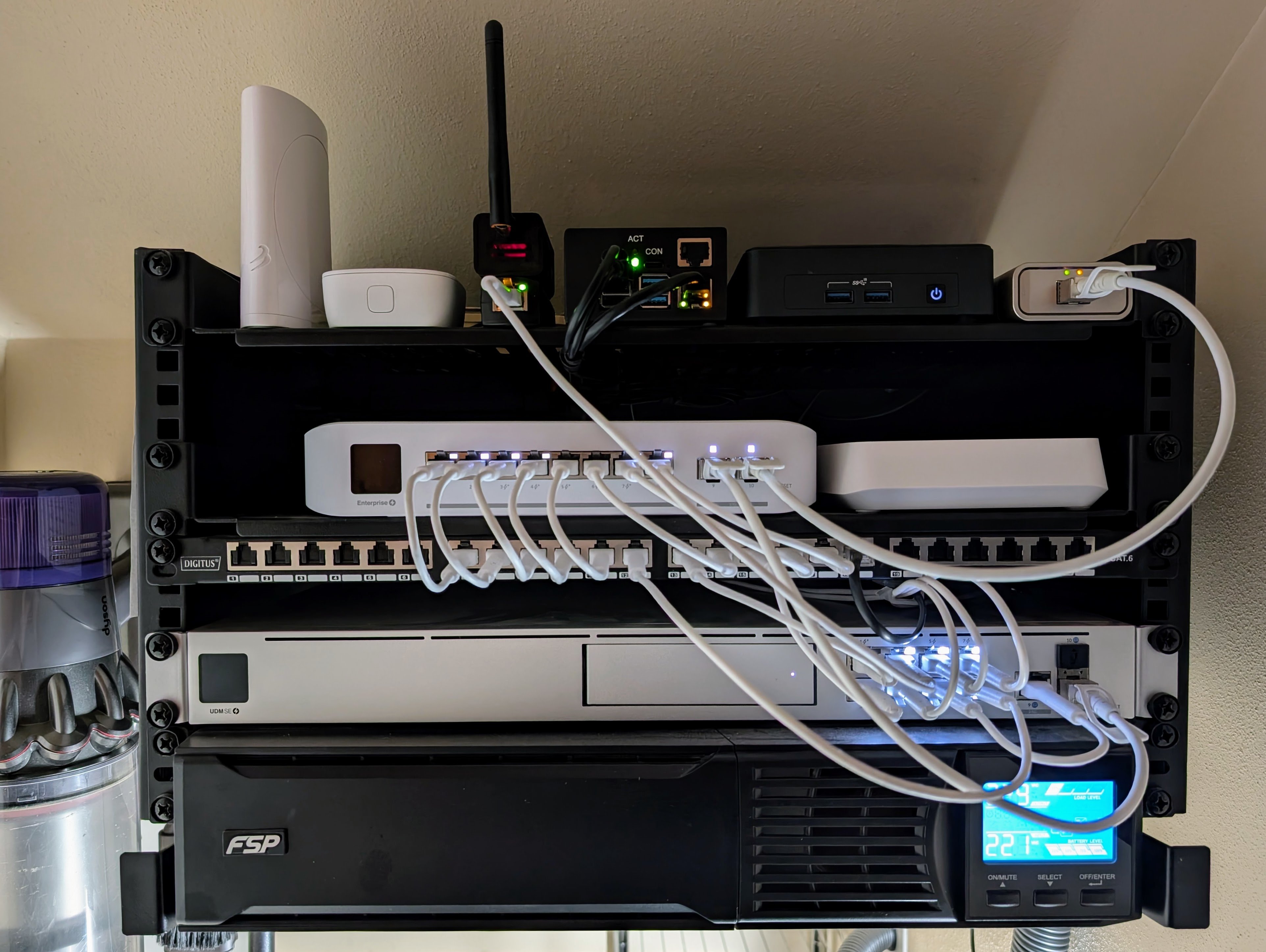

              Bello, ma dovrei trasferirmi per usare una cosa del genere 😅 Io ho appeso al muro un Digitus ‎DN-19 16U-6/6 bianco in studio e mi trovo davvero bene. Con due ventole usb da 12cm a bassa velocità in alto per far estrarre l'aria, l'accumulo di polvere è quasi nullo. E se qualcuno non vuole vedere le lucine, si può sempre mettere un foglio/poster dentro allo sportello per oscurare il vetro.

                LSan83 sono curioso di vederlo bianco e a muro, puoi postare una foto?

                LSan83 un Digitus ‎DN-19 16U-6/6 bianco
                Ma il suo colore nella realtà com'é? Più tipo PC AT metà anni '80 o più un bianco sporco?
                LSan83 non la pretendo immacolata, ma quasi
                Le aspettative soggettive possono variare grandemente: ma a giudicare dalla popolarità del rack modulare Ubiquiti 6U (open frame, alluminio), posso forse parafrasare Mark Twain con un: "la notizia della loro sporchevolezza è mediamente un po' esagerata".
                • LSan83 ha risposto a questo messaggio
                  mark129 Ma il suo colore nella realtà com'é? Più tipo PC AT metà anni '80 o più un bianco sporco?
                  Il solito RAL dei vecchi pc, alla fine i colori sono quasi sempre quei due, grigio chiaro e nero.

                            LSan83 Io ho appeso al muro un Digitus ‎DN-19 16U-6/6
                            puoi postare una foto, per favore
