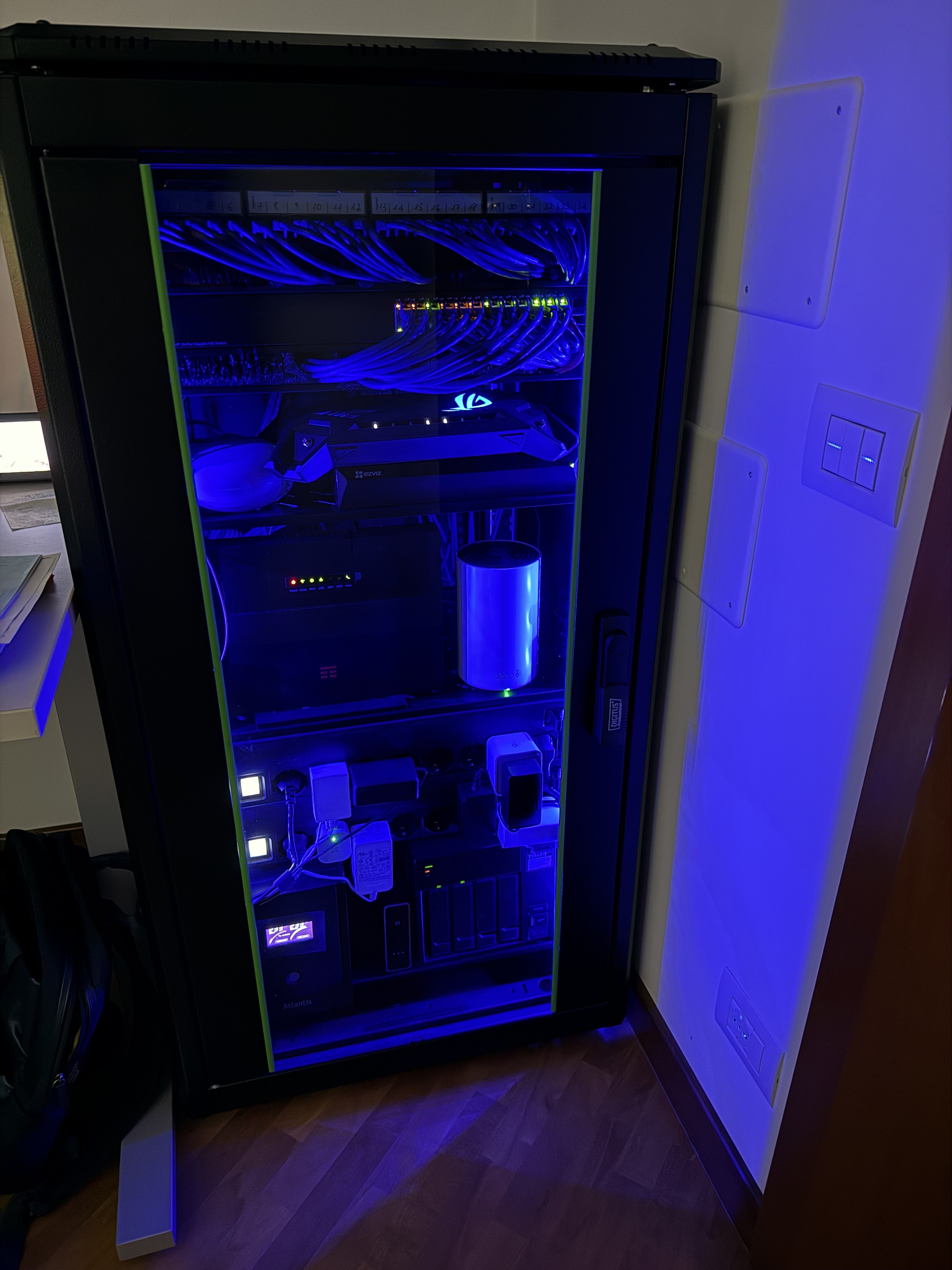

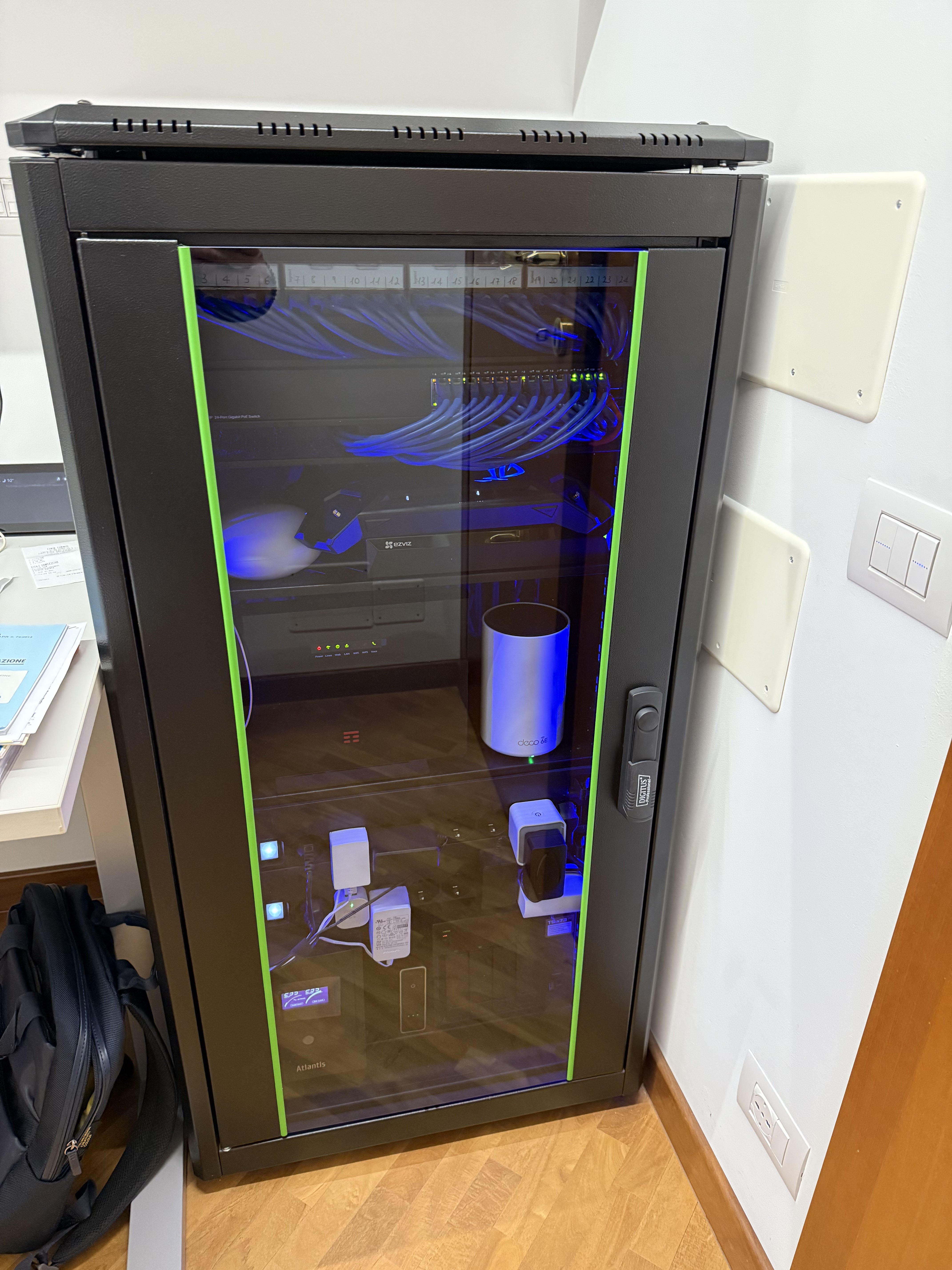

L'armadio lo prendi con un kit di ruote e le monti sotto per spostarlo agilmente...ci metti i filtri antipolvere su tutte aperture per comodità e riduzione della polvere
Armadio: https://amzn.eu/d/dz9D9ed
Ruote (ci sono anche altri modelli meno costosi e reperibili nei ferramenta): https://amzn.eu/d/bncOJLw
Filtri universali: https://amzn.eu/d/bJNU5qW
Gestione cablaggi riutilizzabili: https://amzn.eu/d/gt93y4Q
• Per il cablaggio interno verso/da fronte/retro e parte inferiore/superiore usi delle guaine spiralate divise per tipologia di cavi magari coadiuvate con le fasce per cavi
- Spazzola rack passacavi: https://amzn.eu/d/irXqRXt
• Per il cablaggio verso l'esterno e l'interno dato che non è fisso, fai due fori di una data grandezza con una fresa per trapano sulla parte superiore o posteriore (magari dentro il plate già pretagliato per evitare di ditruggerlo in caso di necessità della garanzia), metti passacavi e raccordo per guaina spiralata di una data grandezza e lunghezza (5mt mi sembra ragionevole) così lo puoi spostare agilmente e rimane ordinato e pulito...i cavi di alimentazione e dati in/out dovranno chiaramente essere dimensionati a dovere
- Ripiano tipo: https://amzn.eu/d/0OWw3zb
• Per le ventole, non c'è bisogno di un modulo apposito che spreca spazio, è costoso ed è inutile per te, fa un casino (salvo modelli di qualità, regolabili e programmabili) e se lo vuoi silenzioso perchè è in un ambiente domestico non va bene
Bastano due ventole USB fissate in pull nella parte superiore e un decente alimentatore USB almeno doppio ed insieme ad una presa smart che puoi programmare con delle automazioni puoi controllare la loro accensione/spegnimento e consumo della ventilazione
(Router e OC300 fattelo ridire, li hai cannati di brutto...hai buttato via soldi se non li puoi rendere...😅🫠🙂)
Patch panel: https://amzn.eu/d/571oR1k
Switch PoE (questo è una bestia ma devi imparare ad usarlo un po'): https://mikrotik.com/product/crs112_8p_4s_in
Mutipresa rack (SPD+PF): https://amzn.eu/d/fhxyJSa
UPS PDU rack: https://amzn.eu/d/d4XjGkr
Un UPS da rack vero e proprio non ha senso se non puoi spendere almeno 300€ e oltretutto molti non ci stanno in quel rack per profondità, fissaggio e peso
