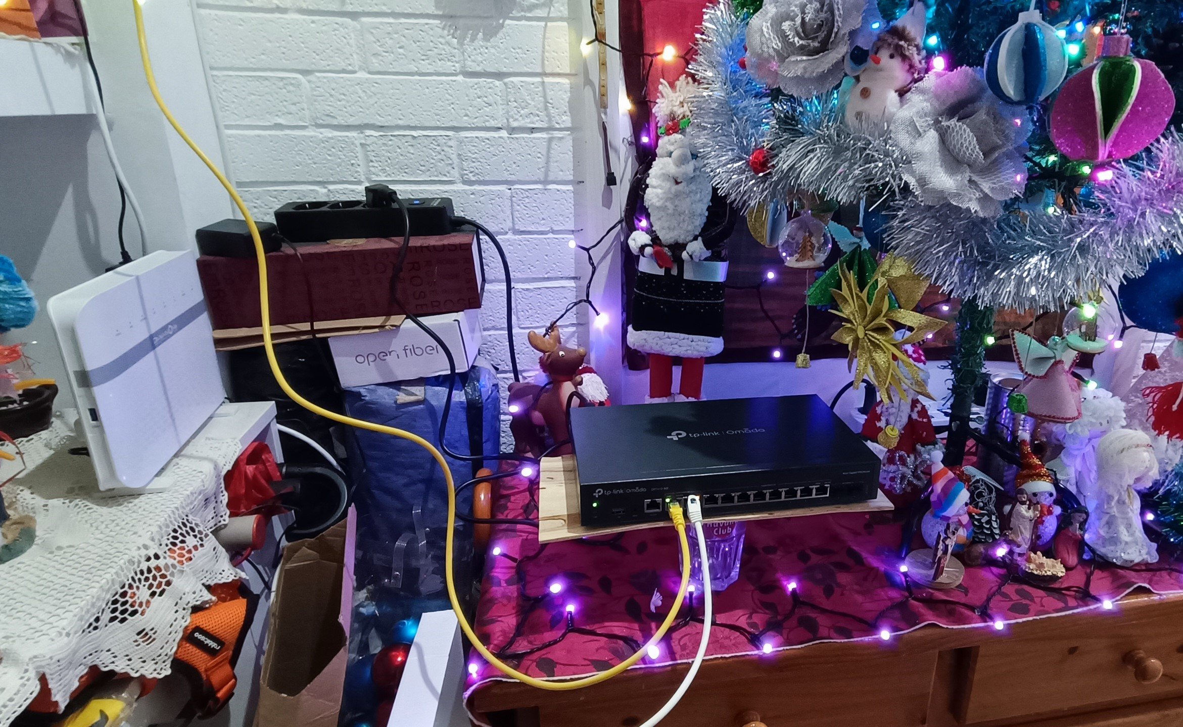

sto valutando un armadio rack, lo metterei a pavimento.
l'armadio rack servirebbe per mantenere questi prodotti:
  • router omada er7412-m2
  • oc300
  • switch 8 porte poe sg3210xhp-m2
  • barebone pc
  • ciabatta rack (da comprare)
  • nvr 4 porte poe omada (sto valutando quale del sistema omada)
  • ups che protegge e tiene tutto (da comprare)
cosa mi consigliate?
misure dello spazio per il rack che sara incassato al muro vicino al albero di natale ma a pavimento togliendo la scarpiera:
spessore circa 32 cm
lunghezza circa 62 cm
altezza max fino a 65 cm
allego foto, anche per capire se ho necessita del rack.. visto che dove lo attaccherrei ora sarebbe accanto al albero di natale.

    Servire no, ma 32cm dubito trovi qualcosa, forse rackmagic o vevor… puoi magari vedere roba per strumenti musicali … vedi su thomann o bax se c'è qualcosa di adattabile.

      comunque mettere vicino al albero o comunque (post natale) sopra la credenza non va bene, giusto?
      ci sono altre soluzioni che non ho pensato invece del rack?
      ho chiesto a chatgpt e ho letto un paio di post precedenti, prima di creare un nuovo post.
      chatgpt mi indica un rack u9 appunto rackmagic
      pensavo se esiste qualcosa di compatto, poiche tanto installerei solo quei prodotti (che ho menzionato) e poi pensavo, invece di mettere a terra invece di quella scarpiera bianca (vedasi foto), di metterla sopra la credenza.

              ni, nel senso che se lo metto al muro "ad incasso" nella foto vedi scarpiera bianca, il dietro verrebbe un casino per me.. in quanto la credenza non posso spostarla se non di qualche cm (per motivi di spazio). discorso diverso, forse se il rack lo dovessi mettere sopra la credenza.

                immagine di dove metterei il rack
                altezza max 120 cm
                larghezza/spessore penso che posso spingermi a 40/45
                lunghezza per incastarlo in quel modo, 59/61 cm max
                @mark129 @gio79 @mircolino dite che un rack in quel punto ci sta o è sprecato?
                alternativa e che stia sopra la credenza. ho messo le foto cercando di prendere le misure. non sono bravo con le misure
                  DarkJedi Se inizi ad avere un certo numero di devices (switch, router, controller, server, UPS, gateway vari etc.), IMHO un rack sono soldi spesi bene. Per tenere tutto ordinato, evitare grovigli di cavi e agevolare l'accesso a ogni componente. Dalle foto un 8U/9U ci sta' tranquillamente, ed e' piu' che sufficiente per uso domestico. Puoi anche farci 4 fori sotto e comprare 4 casters da Leroy cosi' e' piu' facile pulire il pavimento.

                  DarkJedi dite che un rack in quel punto ci sta o è sprecato?
                  il rack, se non è un pugno in un occhio, ci sta sempre: tra l'altro, non mi pare che sei limitato a 30cm dalle foto, anche il classico 50 da networking pare ci possa stare, specie se lo metti su ruote (i casters che diceva Mircolino).
                  Ecco, se lo trovassi magari prendilo bianco, non nero, o vernicialo, visto che è una stanza da voi vissuta. E magari open frame, così non ammazzi un eventuale access point.
