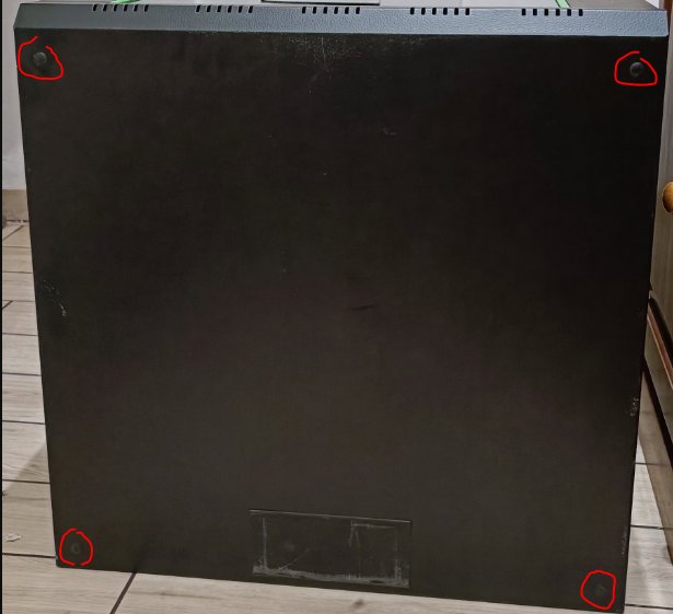

                il punto e che sotto il rack che non avevo mai visto, non ha fori già fatti per ospitare le ruote o piedini. Si deve fare i fori da soli? allego immagine della parte sotto, purtroppo rovinata dallo spostamento (anche se dal vivo e messa un po meglio, la luce del cellulare lo fa sembrare ancora piu rovinato)

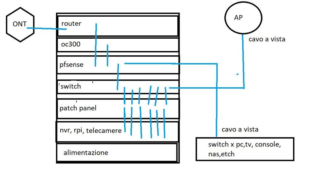

                  provo ad interpretare la domanda 😅 stai precisando che i cavi dal patchpannel si collegheranno ad uno switch POE? Se volevi dire questo non cambia nulla, fatta salva la precisazione che già hai scritto ovvero (per i cavi che vanno a dispositivi POE) che preferibilmente dovrebbero essere di rame puro non CCA e CAT5E.
                  Stando a quanto avevi scritto (v. schizzo sopra), alla fine di dispositivi PoE ci sarebbe un AP (dal tuo schema per altro collegato diretto allo switch?) e presumo la telecamera (che passa dal pathpannel). Quindi se vuoi essere preciso ti serviranno al massimo 2 bretelle CAT5E (anche se, diciamocelo pure, se metti 2 bretelle da 1m CAT6 non muore nessuno). Per i keystone femmina-femmina passanti (o i frutti, non so cosa hai scelto) pure qui ti direi di non farti pippe. Vanno bene quelli CAT6/6A. Se però vuoi fare il purista, prendine un paio CAT5E.
                  DarkJedi sotto il rack che non avevo mai visto, non ha fori già fatti per ospitare le ruote o piedini.
                  Ma non è che per il tuo modello "a parete" ci vogliono queste
                  https://www.amazon.it/DIGITUS-Set-ruote-fissaggio-parete/dp/B001YXCUQY
                  da infilare rimuovendo quei gommini?
                    r00t stai precisando che i cavi dal patchpannel si collegheranno ad uno switch POE

                    r00t da infilare rimuovendo quei gommini?
                    provo a togliere quei gommini, comunque quel prodotto era uno di quelli che indicavo.

                      in realtà è esattamente ciò che dovevi fare, perché appunto se metti il patch-pannel è per avere tutto bretellato lì. Quindi è corretto che il cavo diretto all'AP termini nel keystone femmina-femmina passante.
                      DarkJedi apro una parentesi per la telecamera, che non ho ancora scelto ma che avra il proprio nvr (come nvr sto valutando che sia poe e che anche la telecamera lo sia). sto quindi pensando di collegare switch-patch panel- nvr (poe) - telecamera (poe).
                      Se metti l'NVR che integra già lo switch PoE, la/e telecamere PoE è corretto che le colleghi dirette all'NVR. Quindi a quel punto dall'NVR ci sarà la bretella (che volendo è fin superfluo far passare per il patch-pannel) che va allo switch PoE (ma sarà solo dati).
                      Quindi alla fine i dispositivi PoE connessi allo Switch PoE saranno uno solo 😆

                      Ok, allora controlla se levando i gommini c'è il foro per infilare il perno del supporto della ruota e poi avvitare da dentro l'armadio quel dado.

                        r00t Ok, allora controlla se levando i gommini c'è il foro per infilare il perno del supporto della ruota e poi avvitare da dentro l'armadio quel dado
                        si ci sono 4 gommini e dentro il gommino esce fuori, quindi ci sono dei fori. quindi penso che sia quel modello che hai indicato, sopporta 250Kg di peso.

                          DarkJedi si ci sono 4 gommini e dentro il gommino esce fuori, quindi ci sono dei fori. quindi penso che sia quel modello che hai indicato,
                          Per scrupolo scrivi qual è il modello esatto di rack che hai preso (il codice digitus) così controlliamo.

                              DarkJedi DN-19 20U-6/6-SW

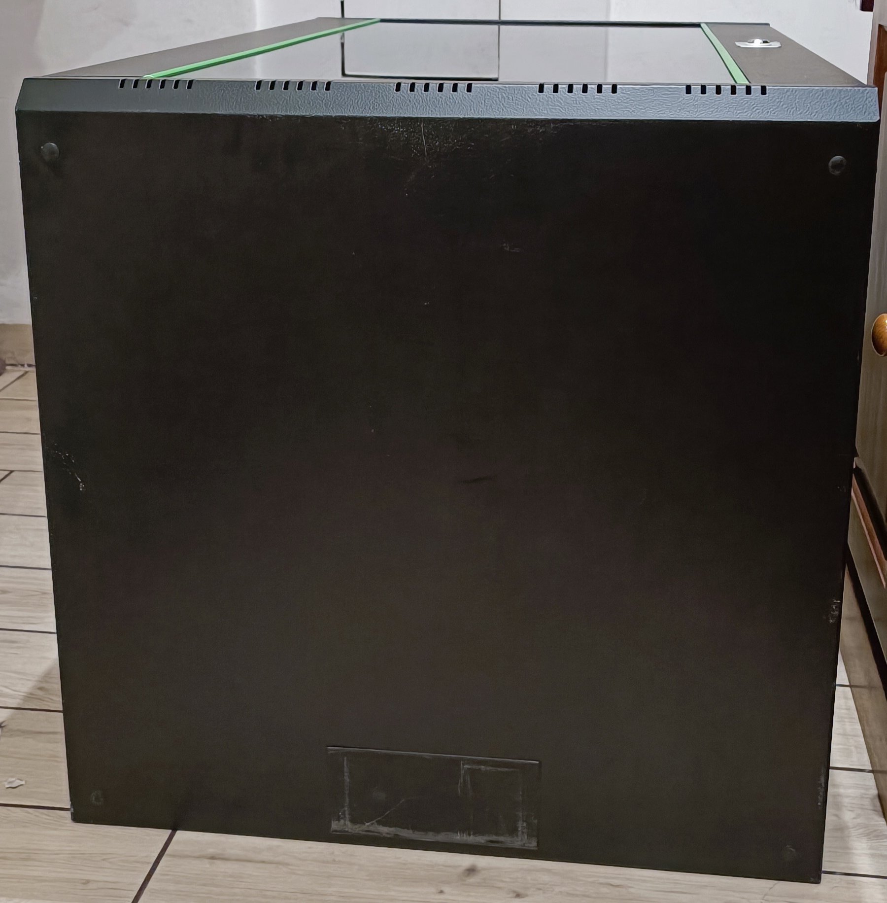

                              E' un modello da appendere al muro, sarà difficile che alla base ci siano i fori per mettere le rotelle

                                gio79 molti armadi da parete hanno la predisposizione comunque per il kit ruote. Questo sembra avere i fori per ospitare questo kit . L'OP ha già verificato che alla base, rimuovendo i gommini, ci sono i 4 fori.

                                    r00t per ospitare questo kit .
