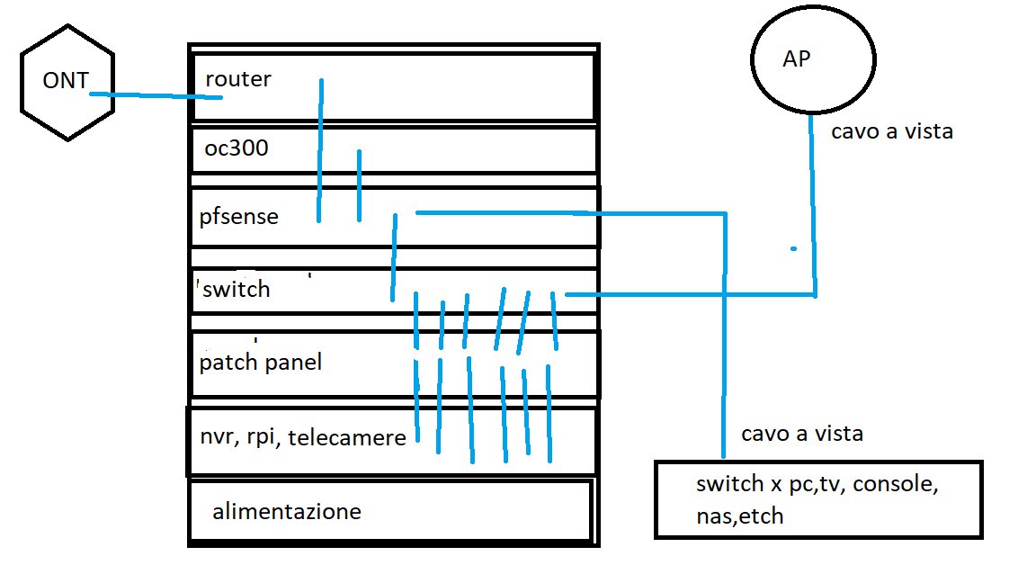

DarkJedi Prima volta che senso una sciocchezza del genere. Sul fatto che i cavi dati è meglio che non siano insieme alla corrente ok, anche se in caso di bisogno possono coesistere con il giusto modello di cavo.
Le interferenze di cui parla hanno la stessa base scientifica della terra piatta o delle scie chimiche.
    Non ci sono problemi di interferenze.
    Potresti avere problemi di sicurezza elettrica qualora utilizzassi lo stesso corrugato per far passare cavi di rete Ethernet (o altri cavi di segnali) assieme a cavi di rete a 230V, ma li risolvi utilizzando cavo ethernet dotato di isolamento adeguato per coesistere con la tensione di rete.
    Interferenze potrebbero accadere nel caso il doppino di una FTTC passi vicino ad un corrugato che porta alimentazione elettrica in un impianto in cui utilizzi powerline (poichè funzionano su frequenze simili), ma non è il tuo caso.
    Quindi puoi andare sul sicuro e posizionare il rack dove meglio credi (anche perchè in ambienti professionali è molto comune che il quadro rack sia posizionato vicino ad un quadro contenente gli interruttori che lo alimentano). Inoltre tieni conto che, in generale, esistono altri oggetti che emanano molti più campi elettromagnetici degli interruttori magnetotermici/differenziali (primi fra tutti, i router WiFi) e questi non danno il minimo problema, percui...

        Lorenzo1635 Il mio rack è fissato al muro con il fondo tagliato
        sono comunque interessato a vedere come è fatto
        DanieleOrisio Potresti avere problemi di sicurezza elettrica qualora utilizzassi lo stesso corrugato per far passare cavi di rete Ethernet (o altri cavi di segnali) assieme a cavi di rete a 230V, ma li risolvi utilizzando cavo ethernet dotato di isolamento adeguato per coesistere con la tensione di rete.
        tenendo presente che il rack o meglio i cavi ethernet e i cavi alimentazione dei vari router,ecc.. sono tutti dentro il rack. non so come spiegare, ma i cavi ethernet non andranno nei corrugati e nemmeno vicino al impianto elettrico. saranno tutti messi li. solo 2 cavi ethernet saranno fuori dal rack, ma sono a vista/muro
          DarkJedi tenendo presente che il rack o meglio i cavi ethernet e i cavi alimentazione dei vari router,ecc.. sono tutti dentro il rack. non so come spiegare, ma i cavi ethernet non andranno nei corrugati e nemmeno vicino al impianto elettrico. saranno tutti messi li. solo 2 cavi ethernet saranno fuori dal rack, ma sono a vista/muro
          La necessità della certificazione CEI UNEL 36762 (peraltro relativamente comune a molti cavi ethernet con certificazione CPR "alta" a fini antincendio) è una norma di sicurezza elettrica e non c'entra niente con le... "interferenze" (che virtualmente "non esistono", in ambito domestico).
            mark129 non c'entra niente con le... "interferenze" (che virtualmente "non esistono", in ambito domestico).
            Con i classici impianti da 3Kw è dura trovare punti con interferenze dovute all'impianto elettrico. Se si comincia a salire di potenza con un trifase ho visto cavi USB 2 perdere la connessione a quasi un metro dai cavi elettrici 😅
            Ma l'usb in generale è una brutta bestia, ci sono PC e schede madri con le porte USB 3 non fatte come si devono che danno problemi a prescindere dall'ambiente circostante (ad esempio ricevitori per tastiere/mouse wireless che vanno da schifo). Con ethernet non ho mai visto problemi simili.
            DarkJedi ok, allora metti pure il rack dove preferisci, senza problemi
            I cavi di alimentazione dei router e degli apparati nel rack non ti danno problemi poichè, al contrario delle cordine utilizzate nei corrugati dell'impianto elettrico, hanno uno strato isolante in più

            quindi va benissimo un patch panel utp
            ho comprato questo modello https://www.amazon.it/gp/product/B07CXWL8WB che se ho ben capito fa sia da UTP che STP in caso dovessi cambiare casa e inserire i cavi nei corrugati o comunque dentro l'impianto elettrico o vicino.
            come keystone ho trovato questi qui che sono 6a:
            per i cavi sono ancora indeciso se comprare gia fatti con misure standard (ditemi quali sono) con colori diversi o farmeli da solo (che mi piacerebbe provare e crimpare). aggiunta alcuni cavi devono essere abilitati poe, tutti i cavi sono possibilmente poe oppure no? cosa mi consigliate?

                        @DarkJedi
                        Ciò detto (per non fare confusione), preciso all'OP che nel tuo caso vale quanto ti è già stato detto: se non hai esigenze particolari (p.e. corrugati quasi saturi e/o numerosi cavi di rete da far transitare in un unico corrugato*) i cavi dal patch pannel alle varie prese in casa saranno cavi solidi (non schermati). Di conseguenza lato armadio metterai dei frutti Keystone (per cavo solido), mentre all'estremo opposto del cavo metterai:

                          si oc300 è uno sbaglio, che non posso mandare indietro per oc200
                          r00t questo schifo di bozza e fatto per far capire che solo 4 cavi usciranno dal rack.
                          1 - cavo rj45 del ont
                          2 - cavo rj45 poe per ap
                          3 - cavo rj45 per switch del altra stanza
                          4 - cavo rj45 per telecamera
                          ergo niente corrugato, niente dentro i muri o vicini al impianto, tutto sul rack, gli unici cavi fuori dal rack saranno a vista e di questi 4 cavi, solo uno si noterà.
