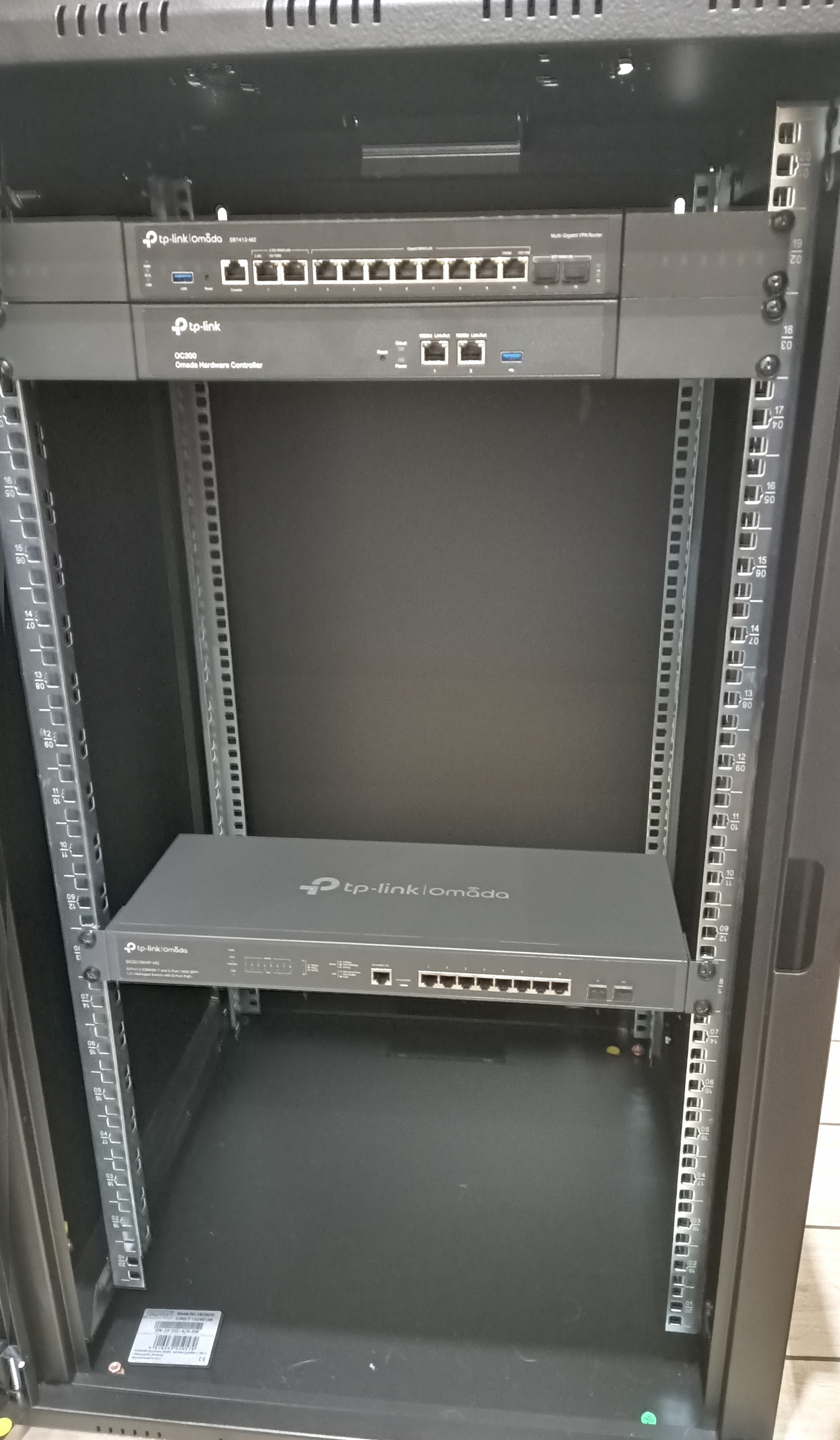

Non ci sono problemi di interferenze.
Potresti avere problemi di sicurezza elettrica qualora utilizzassi lo stesso corrugato per far passare cavi di rete Ethernet (o altri cavi di segnali) assieme a cavi di rete a 230V, ma li risolvi utilizzando cavo ethernet dotato di isolamento adeguato per coesistere con la tensione di rete.
Interferenze potrebbero accadere nel caso il doppino di una FTTC passi vicino ad un corrugato che porta alimentazione elettrica in un impianto in cui utilizzi powerline (poichè funzionano su frequenze simili), ma non è il tuo caso.
Quindi puoi andare sul sicuro e posizionare il rack dove meglio credi (anche perchè in ambienti professionali è molto comune che il quadro rack sia posizionato vicino ad un quadro contenente gli interruttori che lo alimentano). Inoltre tieni conto che, in generale, esistono altri oggetti che emanano molti più campi elettromagnetici degli interruttori magnetotermici/differenziali (primi fra tutti, i router WiFi) e questi non danno il minimo problema, percui...
